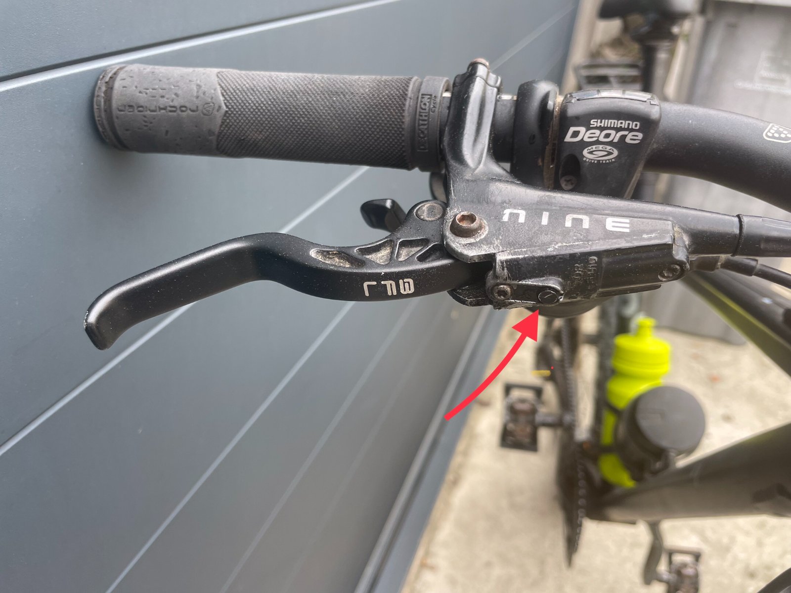

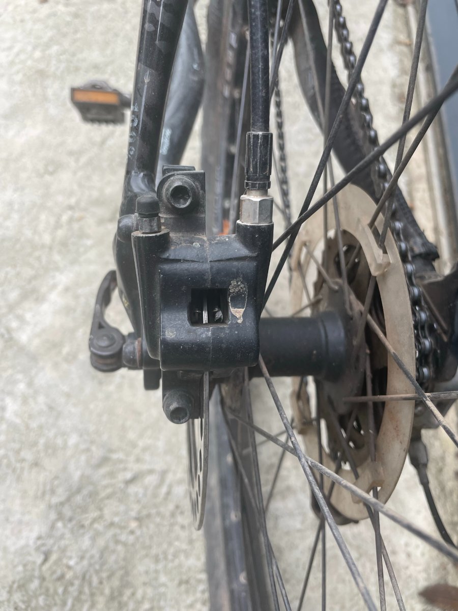

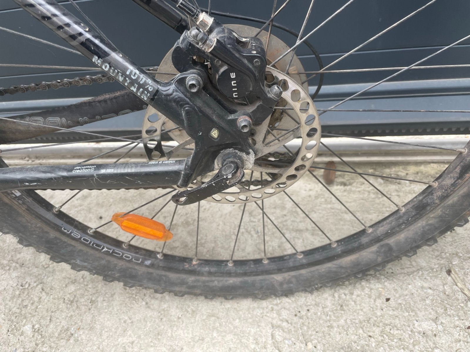

J'ai un problème technique. J'ai un vtt décathlon qui doit avoir une petite quinzaine d'années et il a un problème de frein.
J'ai perdu la totalité du liquide de frein par le petit bouchon (voir flèche rouge sur photo), j'ai fait une purge mais rebelotte, je pense que le joint du bouchon est HS et apparemment il n'est plus fabriqué.
Je cherche un kit pour changer le tout mais est-ce possible ? quelles caractéristiques regarder pour que soit adaptable ?

À part purge (et changement de plaquette), il n'y a pas beaucoup d'intérêt financier à réparer un frein hydrau.
Achète un frein complet Shimano, c'est pas plus cher et tu repars sur du neuf, ça freine bien et c'est méga fiable.

Tu peux toujours aller voir un vélociste au cas où il aurait la pièce qui ferait l'affaire, ça ne te coûterait pas grand chose.
Sinon en effet tu peux changer ton "kit frein", tu prends en Shimano ou Tektro, les prix débutent à 30€.
Tu fais attention que ce soit un modèle "ARrière" (à cause de la longueur de la durite et du coté du levier) et il te faut un modèle Post Mount (pas de Flat Mount).

Si c'est juste la poignée de frein qui est endommagée, tu peux peut être la remplacer elle seule sous réserve que le diamètre de la durite correspond.
Dans la marque Magura HS11 tu trouves cet élément seul. (Chez XXcycle par exemple ou d'autres).
