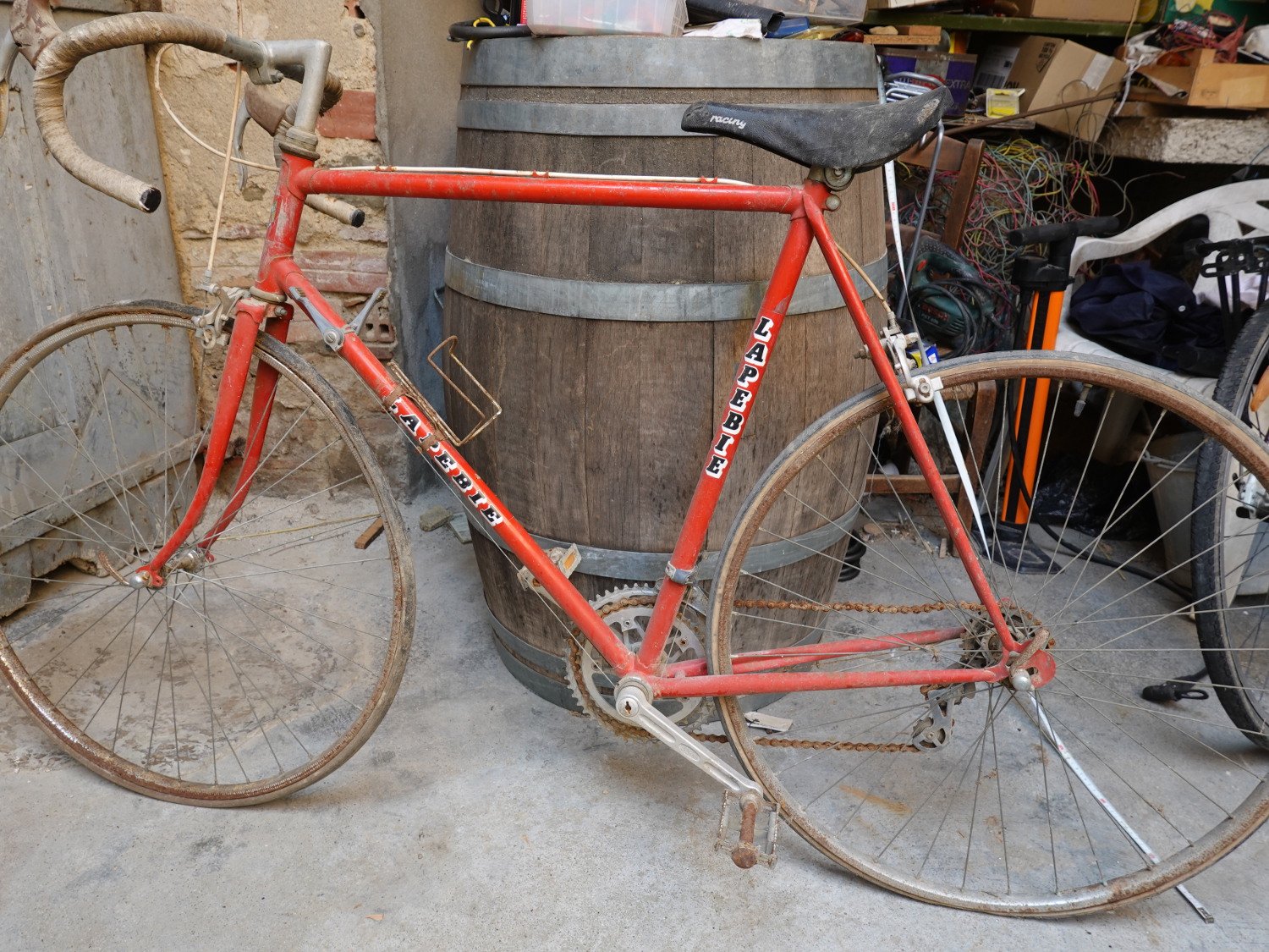

J'ai récupéré ce vélo dans la remise d'un voisin, qui vint m'avertir qu'il vidait la maison de ses parents.
Tout est à faire !

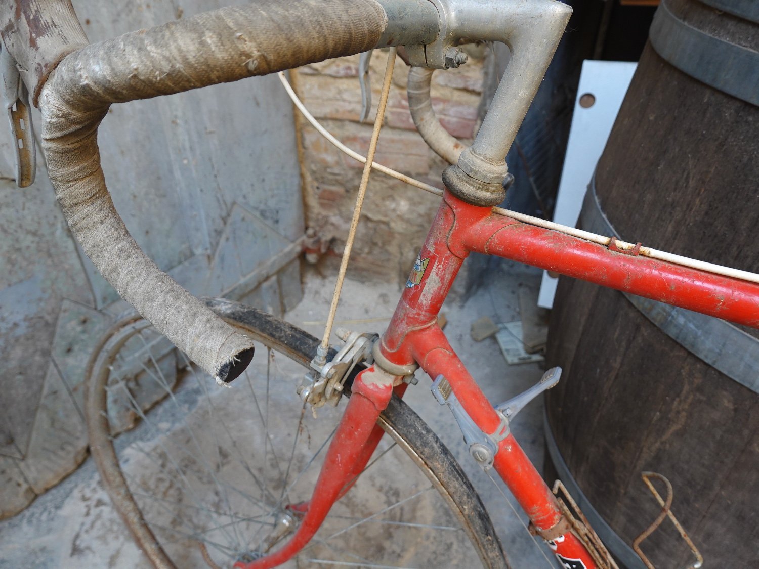

Mais je voudrais d'abord savoir si ce qui restera, le cadre, vaut le coup de s'y mettre. En fait ce vélo qu'on lui a offert à l'époque n'a pratiquement jamais roulé.

Plus un avec Charles. Ils vont êtres content. Ils adorent les tas de ferrailles sans noblesse :wink: :lol: .
Sinon il semble être un honnête course d'entré de gamme avec des périphériques en alu, ce qui n'était pas la généralité à l'époque. Seules les jantes ont l'air en acier mais il est facile d'en trouver en alu.
Le grand défaut de ces vélo de cette époque quelle que soit la marque c'est d'avoir des braquets de coureur avec 42d au petit plateau et 52 au grand et une roue libre étagées de 14 à 24 dents. Il est possible de monter une RL 14-28 (merci DKT) pour pouvoir négocier des dénivelés raisonnables à défaut d'envisager la montagne.

En effet le cadre a l'air bon :)

Vélo qui mérite d'être restauré sans le modifier. Il y a un peu de travail mais cela vaut le coup. Je viens de sauver des encombrants de mon immeuble deux vélos des années 1970 et quand on voit le résultat je ne regrette pas mes 3 semaines de remise en état.

Je rejoins le propos ci-dessus, car d'une part le cadre n'est pas assez léger/qualité que pour investir et arriver à un bijou comme certains peuvent y arriver, d'autre part je trouve que passer ce genre de vélo en fixie est une gageure car ils sont très utilisable en l'état. Il faut juste vérifier le passage de roue arrière, qui peut être variable étroit à très étroit... Dans certains cas, le 32-35 passe, mais dans d'autres un 26 est le grand max, sans G-B bien entendu...
Sinon, pour moi même des roues dans cet état son récupérable, voir même la chaine, mais avec des produits ad hoc (pas nécessairement onéreux): Allez discuter avec les "Gogos" donne surement plus d'infos qu'ici ;-)

Merci, pour vos avis. Je suis contente de savoir que ce vélo pourrait faire un bon vélo de balade sur route de demi-journée, par exemple, ce que je lui destinerai.

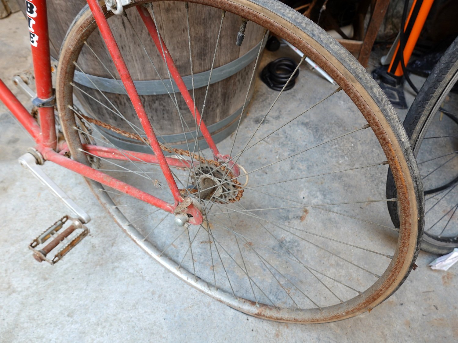

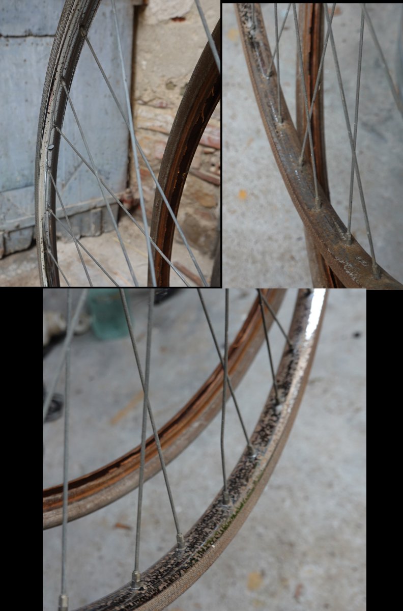

C'est parti ! Je retrouve un peu de temps après un été bien rempli. Je n'ai pas démonté ce vélo, mais je commence à y passer le chiffon pour voir.
Voici, par exemple la roue avant :
Le vélo a passé, sans doute, trois ou quatre décennies dans une remise, posé sur le sol en terre. Les roues sont donc piquées de façon inégale (les 2 photos du haut).
Je nettoie avec un produit pour alu-inox-chrome.
Pour la chaîne : vinaigre d'alcool ? neutraliser l'effet de l'acide avec ? , brosse métallique
Le pneu est mangé de rouille, c'est impressionnant !
Il n'a pratiquement pas roulé, suivant les dires du précédent propriétaire, mais on voit qu'il aurait subi un choc. (photos du bas : un rayon tordu).
Je veux le refaire rouler en le respectant.
Messages : 907
Re: Vélo Lapébie
bravo à toi de cette bonne intention, pour ma part je serais moins restaurateur vu l'état : désosssage du cadre, traitement de la corrosion sur l'acier, et pour les éléments (roues, transmission, pédalier, direction etc ...) : récupération d'éléments d'occasion en bon état, déjà en faisant ça il y aurait pas mal d'emm........ à contourner ;-)
