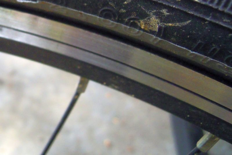

Puisqu'on parle de problèmes de freinage, j'en ai un qui m'embête depuis bientôt une année...
mais ça concerne plutôt la jante. Voici ce qui se passe : la roue motrice que j'ai installé l'an dernier sur mon vélo PBP
broute affreusement quand je freine,
J'ai d'abord pensé qu''avec le temps et l'usure réciproque des patins et de la jante cela s'atténuerait, mais non... C'est une jante 26" bien prévue pour les freins sur jante, avec les flancs usinés :
J'ai déjà vérifié la jointure, le voilage, et tout et tout... :( et rien trouvé :yikes
C'est difficile à voir exactement, mais il me semble que ça se passe à l'endroit de la valve
Quelqu'un(e) aurait il une idée, ou mieux. une baguette magique ? :)

Pour ton soucis Albina:
- il n'y a pas de recettes miracles, certaines jantes sont moins usinées que d'autres, mais,
- un passage avec du papier à poncer très fin (+de 600) permet de relimer la surface,
- les patins de frein peuvent être alignés de telle manière que ce soit l'avant du patin qui touche en premier, permettant ainsi au patin d'être attirer par la jante dans le sens du roulage: donc le devant du patin touche légèrement avant l'arrière, d'une épaisseur d'une feuille de papier plus ou moins épaisse en fonction du,
- jeu éventuel du système de freinage (mâchoires sur les axes de fixations) qui peut rentrer en résonnance avec l'assemblage gomme de patin <> matériau/usinage de la jante, ce qui implique alors le changement
- de soit les patins de frein pour voir si une autre gomme convient mieux à la jante, soit de la jante elle-même ...
(- une usure spécifique du patind e frein qui se coince dans la rainure de vérification d'usure de la jante, j'ai vu ça aussi).
Si une zone est déterminée, avec un broutage intermittent et toujorus au même endroit de jante, alors ce peut être un élargissement très léger suite à l'eboutissage lors du forage de trou de pipette dans la jante... Une vérification avec un pied à coulisse peut éclairer si c'est notable, mais sinon du papier à poncer très fin pour réduire un côté où l'autre... Voir éventuellement avec une latte de précision si on la place le long de la jante, si elle épouse parfaitement celle-ci, ou si elle "bascule" un peut comme si sur une bosse... Mais faut un truc vraiment bien bien droit...

Bonjour Pedro et Henri. merci ! La plupart de vos suggestions ont été déjà vérifiées, restent celles-ci
Il m'était arrivé un broutage similaire : j'avais donné 1/4 de tour de clé à rayon à Tous les rayons et cela avait disparu.
Je vais voir ça et vous tiendrai au courant
Edit (16h00) ben voilà ça y est... Démonté la roue,enlevé pneu et ch à air, monté sur le support de dévoilage. Minime, env 0,3 mm mais à en endroit un "gnon" presque invisible sur la jante. Quelques coups de lime, ponçage à la toile émeri fine.
Je rentre maintenant d'une petite virée-test avec une descente à 10% : Tout est OK Merci pour vos tuyaux !

Mon problème est résolu... j'ai donné la solution mais pas de la bonne manière, en éditant le post, ce qui ne l'a pas fait remonter et donc resté inaperçu... Je disais donc
