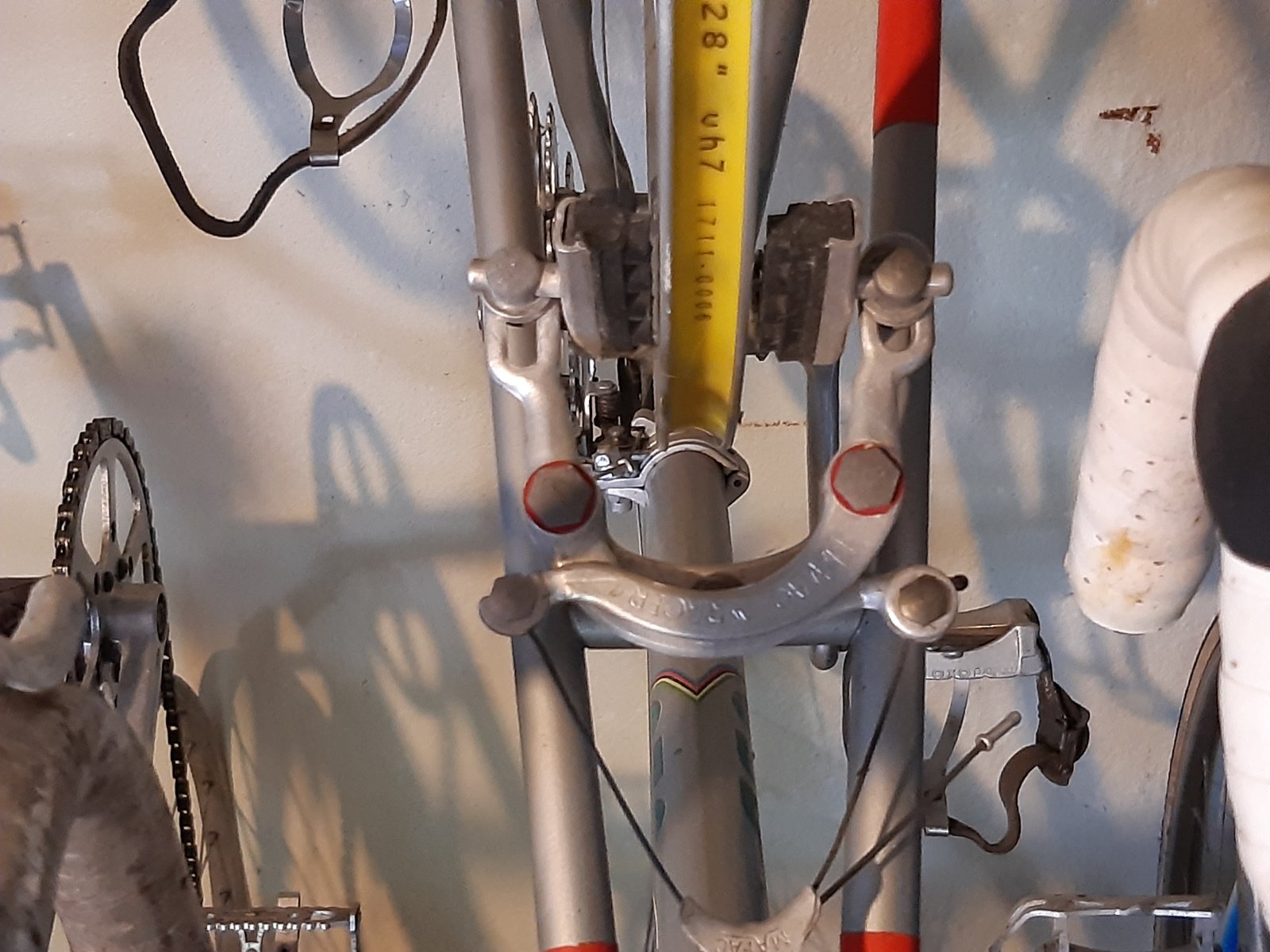

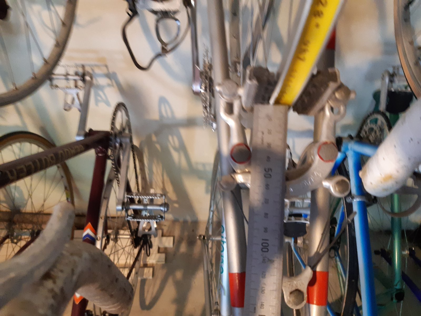

Chez Gitane, ils ont déjà traité ce sujet pendant les années 70. Même avec les jantes plus larges que les Ryde Chrina il reste de la place pour les pneus randos.
- 20210615_125727.jpg (327.88 Kio) Vu 2597 fois
- 20210615_125741.jpg (314.92 Kio) Vu 2597 fois
- 20210615_125809.jpg (256.67 Kio) Vu 2597 fois

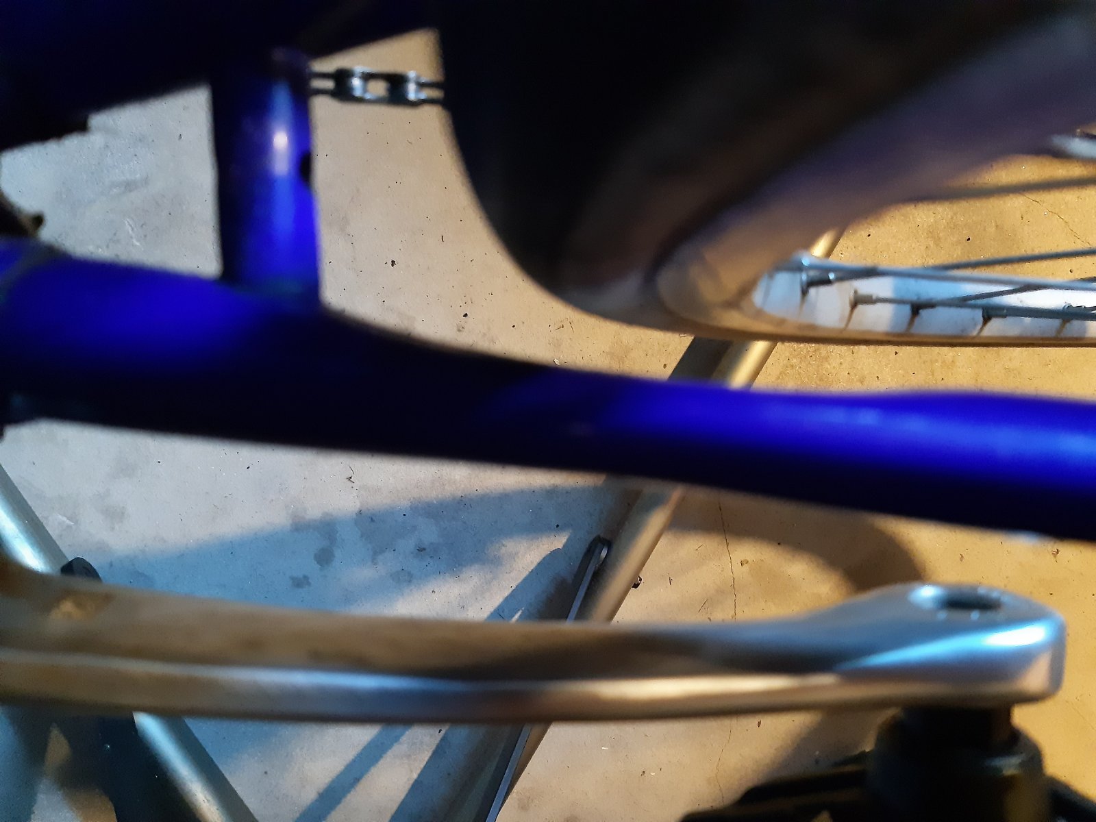

Oui, je suis d'accord. Quand le fabricant a profilé les tubes des bases cela laisse beaucoup plus de place. Sur le Gitane, au niveau de la jante il y a 50mm et à l'endroit où il y aurait le pneu il y a toujours 40mm. Voici une photo d'un autre cadre avec les jantes Rigida Sputnik et les pneus Vittoria Roma en taille 700x28c. Là encore, il y a de la place.
- 20210615_211300.jpg (253.75 Kio) Vu 2570 fois
