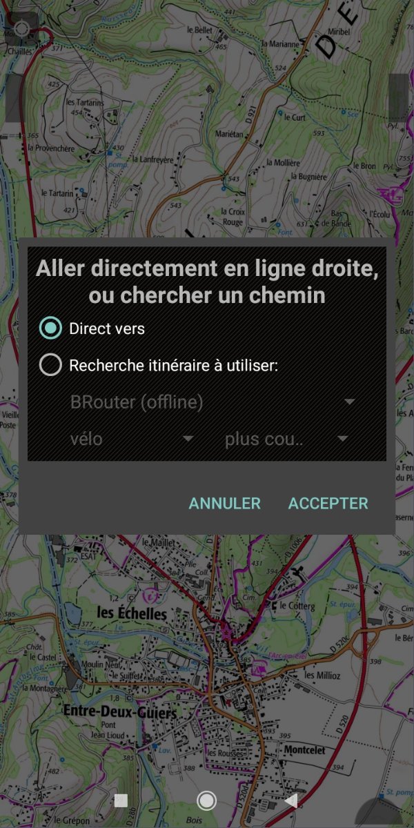

Ma question semble simple mais je n'ai pas encore trouvé une méthode bien définie.
Le GPS fournit la position actuelle sur la carte off-line. On définit sur cette carte le point géographique à atteindre (Jalon, Way point ou autre...).
Comment obtenir (boussole, autre... ?) le moyen de faire apparaître un indicateur de direction (flèche ?) permettant de rejoindre le point en trace directe.
Sachant que les disparités du terrain font que l'on ne peut se déplacer en ligne droite, l'indicateur de direction doit pointer en permanence vers le point à atteindre quelque soit notre position.
Il n'est pas question de parler azimut avec un GPS sinon je reprends la méthode carte/boussole.
Merci de votre aide.
ORUXMAPS Comment naviguer en trace directe vers un point géographique quelconque

Re: ORUXMAPS Comment naviguer en trace directe vers un point géographique quelconque
Bonjour
Pour tracer une ligne droite qui va d'un endroit situé par le GPS à un point donné, il faut mettre le point central de la carte sur l'endroit à viser, faire un appui long sur la carte, sélectionner "direction", sélectionner "direct vers" : une ligne se crée entre le point GPS et le point visé.
Bonne recherche:-)
