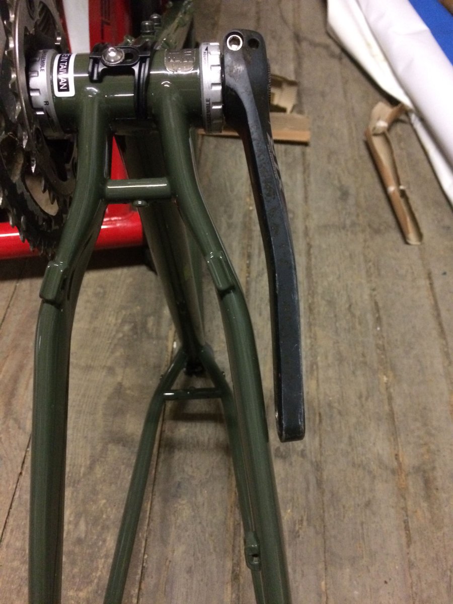

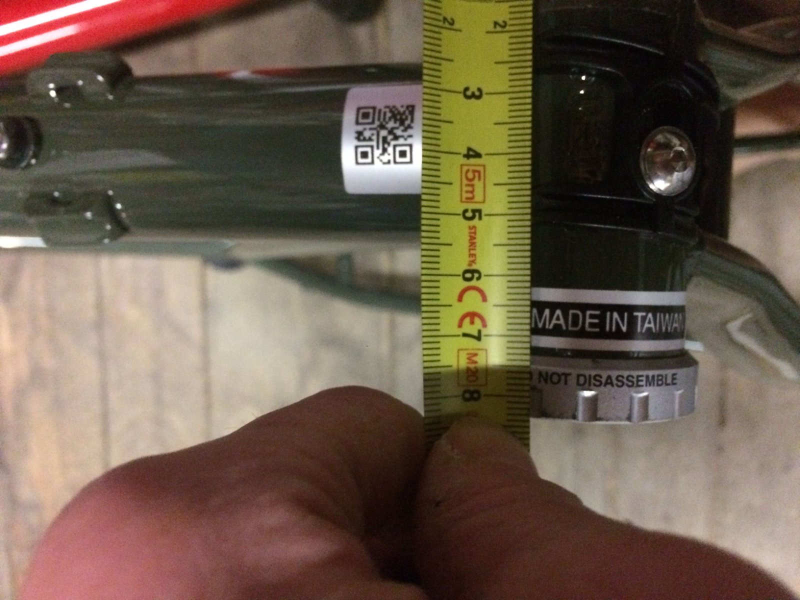

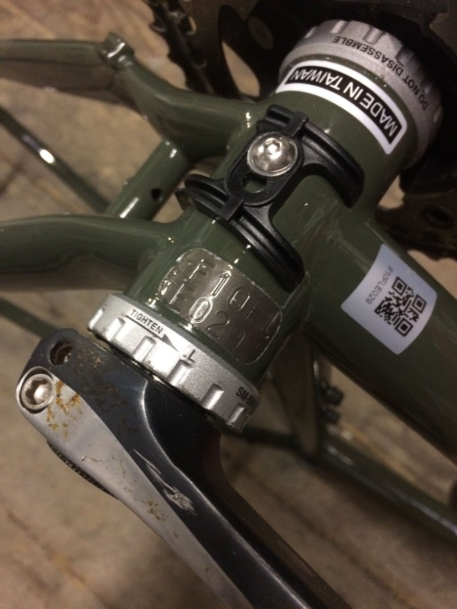

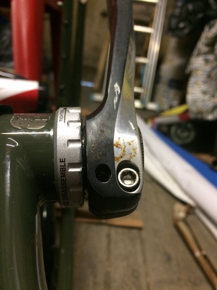

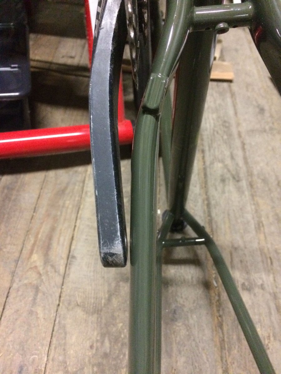

J'ai fait l'acquisition d'un cadre kona sutra, il était équipé d'un boitier de pédalier shimano sm-BB52 de 73mm, je voulais monter mon vieux pédalier double XTR FC-M985 mais celui ci ne convient pas, le bras de pédalier coté plateaux est à 2 millimètres du cadre et lautre est a 5millimètres.
Je pense que le probléme vient du Q-factor, est ce que quelqu'un serait quel est le q-factor qui va pour ce cadre ?

D'après la notice de ton pédalier il faudrait un BB 93 et non un 52,
https://bike.shimano.com/fr-FR/product/ ... -M985.html
plan de montage
https://si.shimano.com/api/publish/stor ... 5-3099.pdf
pour les compatibilités, Mr Shim nous a fait un tableau :
https://productinfo.shimano.com/#/com?t ... acid=C-432
mais il est vrai que pas mal d'entre nous arrivent à faire des 'mariages contre nature' aussi, mais là c'est du cas par cas et il faudra ... que tu nous racontes quand tu auras trouvé ! Bonne soirée.

A partir de 10v shimano, j'ai compris d'échanges ici-même que les compatibilités de manette / dérailleur / pignons arrière ne sont pas optimales entre les routes et les autres. Il faudra vérifier les données techniques : https://si.shimano.com/#/ (Edit: cf. ci-dessus, plus complet
Pour le problème de pédalier, 2 éléments apparaissent:
- la non-symétrie,
- la proximité.
La non symétrie se règle avec les rondelles d'égalisation fournies avec la boite de pédalier, à gauche ou à droite, si je ne m'abuse.
(vérifier si le cadre est symétrique d'abord..., soit par construction, soit par accident...)
La distance elle est fonction du déport de pédale, et donc oui, ça c'est une donnée fixe du groupe pédalier : Le Q-FActor.http://media1.alltricks.fr/ckfinder/ima ... factor.jpg
=> tu avais déjà l'information je pense :
