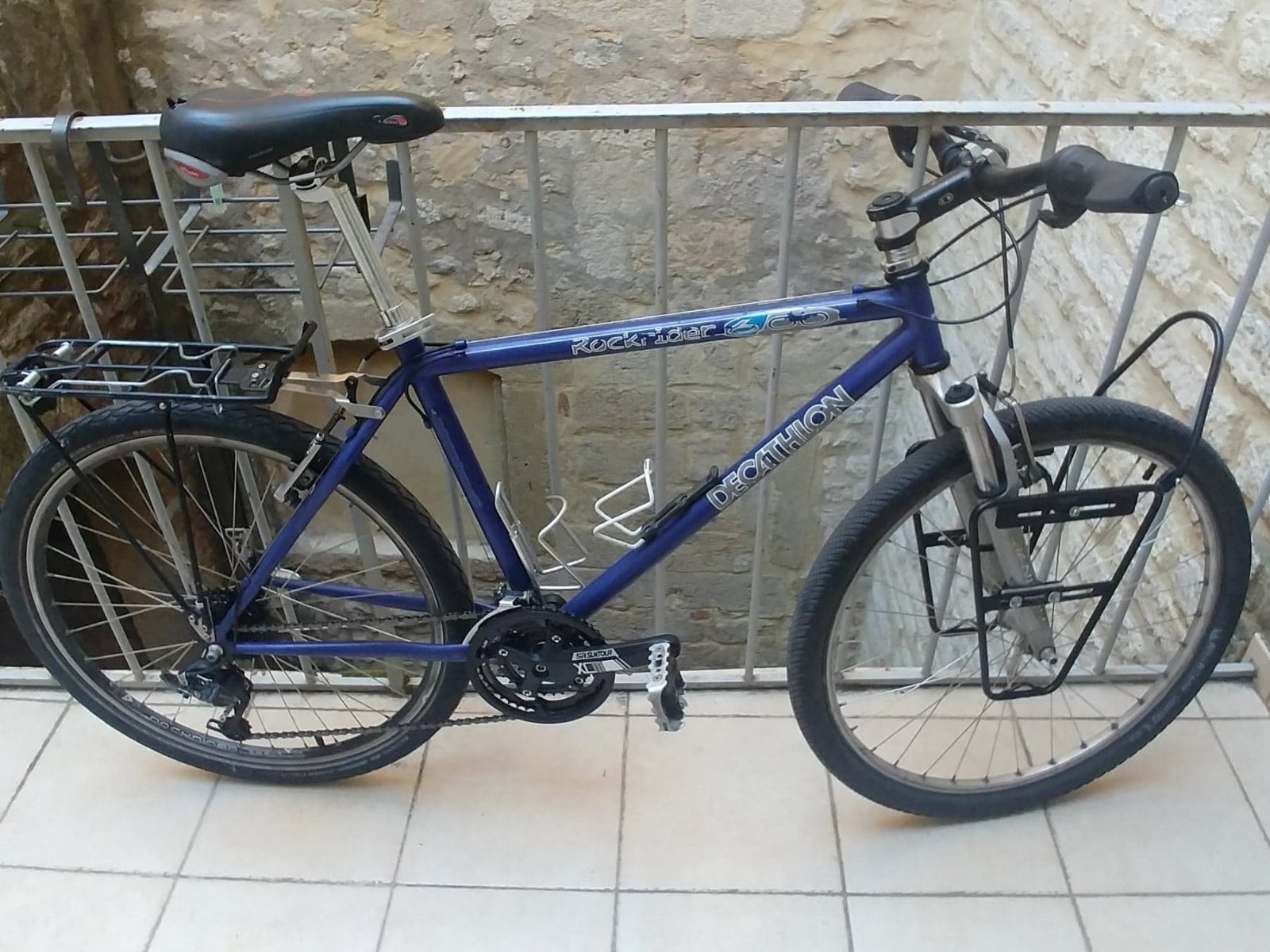

J'ai donc trouvé un petit Rockrider 600 sur Leboncoin! Enfin petit, il est en taille L quand même ahah
J'ai longtemps hésité à m'acheter un vélo estampillé vélo de voyage, mais trop cher pour moi et souvent un peu lourd pour le prix, ou alors un gravel mais très cher pour un vélo qui ne supportera pas une lourde charge.
Ma recherche s'est donc orientée vers des vélos cadre acier et, c'est à ce moment que j'ai réalisé que, à part chez les "vélos de voyage" on ne trouvait que très peu de cadres acier. J'ai aussi entendu dire que les Décathlon des années 90 avaient des cadres de bonne réputation, et c'est là que je me suis mis en quête d'une monture de ce type.
De plus, on ne va pas se cacher que l'attrait d'acheter un vélo un peu plus vieux, sur lequel on va pouvoir bricoler et qu'on va pouvoir adapter, pèse dans la balance face à l'achat d'un vélo de voyage où il n'y a rien à faire, mais qui est finalement un peu plus ennuyeux...
Je l'ai donc payé 140 sur Leboncoin, il était en vraiment bon état.

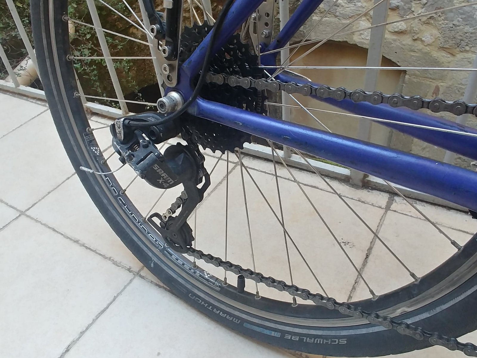

D'origine, il reste les manettes de freins et étriers, la manette de changement droite, le dérailleur avant en Deore LX, la roue avant, et les pédales.
L'ancien propriétaire avait fait changer: Manette de changement gauche, pédalier et boitier pour un SR Suntour XCM en 22-32-44, la cassette pour une petite Shimano 11-24 8v, le dérailleur arrière pour un Sram X4, la roue arrière pour une décathlon plus récente (je vois pas le modèle exact, pas du haut de gamme mais a l'air solide), guidon et potence, la chaîne, et les pneux (Schwalbe Marathon et Michelin Country Rock).
Bref à l'achat il roulait parfaitement (tu m'étonnes avec une transmission changée entièrement en 1 an), très agréable. Les freins m'ont assez surpris car ils sont très petits, avec une peu sans aucun soucis appuyer avec un doigt ou deux mais ça désoriente un peu. Du reste, le freinage est parfait, je suis agréablement surpris de la qualité de cette partie de l'équipement qui a plus de 20 ans. Je me suis tenté à un petit réglage juste pour dire, oh mon dieu que c'est agréable à régler comparé à mon Occitane (eh oui je m'éblouis du moindre petit luxe).
Concernant les modifications que j'ai déjà effectuées, j'ai en premier lieu installé mes porte bagages avant et arrière, rien à signaler. J'ai ajouté un porte bidon car le cadre en offrait la possibilité.

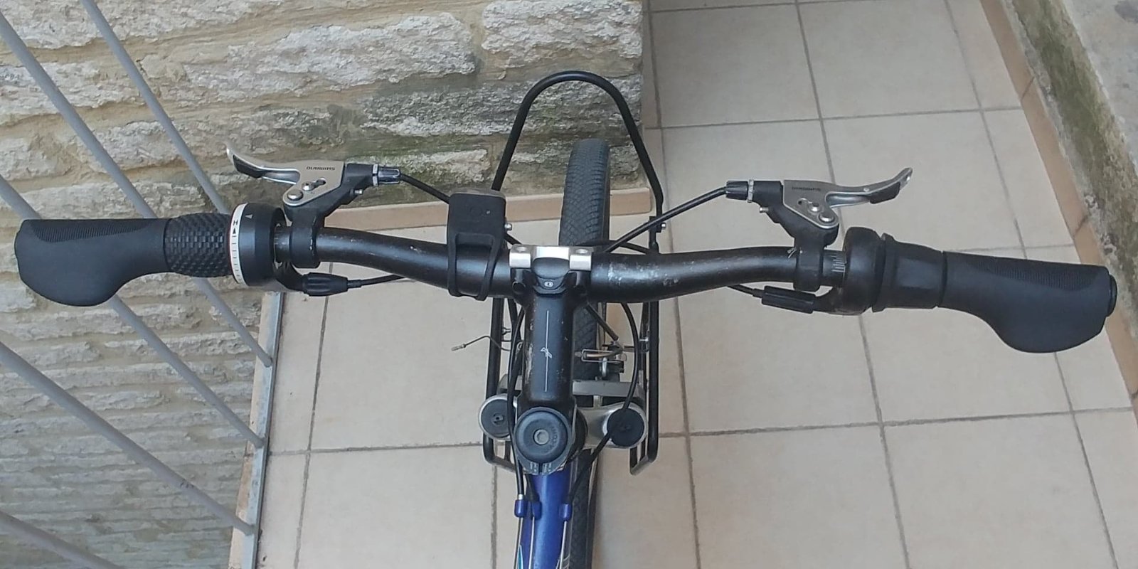

J'ai aussi entrepris d'adapter le guidon à mon confort. En effet l'ancien propriétaire avait installé un guidon alu bien trop large, et la position vtt ne me convenant pas je l'ai raccourci à la scie à métaux. J'ai installé mes poignées Décat "de ville" mais sur lequelles je suis super bien, et je les ai coupées pour améliorer la transition avec les poignées tournantes. Concernant celles ci, j'avoue ne pas être fan de ce système, mais après adaptation du guidon à ma position, elles ne me gênent plus tellement.

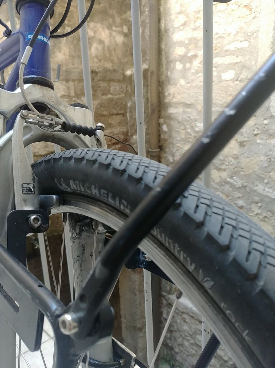

- Changer le pneu avant Michelin, pour du Maraton classique ou plus je ne sais pas. En fait j'aimerais quelque chose de plus roulant que mon Michelin, mais qui ne m'empêche pas de m'aventurer sur chemins de temps en temps (ce genre d'aléas qui peut arriver souvent en voyage quand on veut éviter une départementale très passante). Du coup le côté roulant sur route, et sur chemins increvable mais juste inconfortable d'un marathon plus, m'attirerait.

Je crée un nouveau sujet pour vous présenter le successeur de mon petit Occitane dont je vous avais parlé dans mon sujet sur les transmissions.

Tout ce que tu dis sur cette génération de vélo ne m'etonne pas. C'est simple, bien foutu, efficace et de qualité. Même en mauvais état ça vaut le coup de les réparer si on est bricoleur.
Seul élément qui pêche, c'est la fourche suspendue de mauvaise qualité et qui ne vieillit pas toujours bien.
Ton cintre a l'air trop pivoté en avant mais c'est peut-être la photo.

Je pense que c'est la photo, à l'usage je n'ai aucun problème. Mais j'y jetterai un coup d'oeil quand même!loz a écrit : sam. 15 août 2020 13:58 Ton cintre a l'air trop pivoté en avant mais c'est peut-être la photo.

Fourche?MoitMiou a écrit : sam. 15 août 2020 16:01J'ai oublié d'en parler! En effet c'est la seule déception, cela se ressent pas mal à l'usage, elle alourdit mais n'amorti pas tant... Je me tâte à la changer pour une suspendue ou pour une rigide.loz a écrit : sam. 15 août 2020 13:58 Seul élément qui pêche, c'est la fourche suspendue de mauvaise qualité et qui ne vieillit pas toujours bien.
Merci je prends note, en revanche à ce prix je n'en changerai qu'un dans un premier temps ahahloz a écrit : sam. 15 août 2020 13:58 Je te conseille la Schwalbe Marathon Supreme, meilleur à tout point de vue que le classique, même si un peu plus cher.
Cela ne pose pas de problème de monter un pneu de 1,60 devant et laisser 1,75 derrière? Je n'ai jamais fait ça.
- soit une bonne qualité suspendu e neuve,
- soit une rigide de recup en acier, CrMo, sinon Hiten ou équivalent a défaut,
- soit une neuve type, mais pas de premier prix... Car souvent les premiers prix ont de mauvais réglages vibratoires, manque du trait pour la rondelle crantée de direction, ...
Quoiqu'il en soit, bien vérifier la correspondance de type de jeu de direction, diamètre tube, longueur interne du tube,... et aussi le déport de fourche.

Ton Michelin me semble être monté à l'envers côté rotation. Cela peut influer sur le roulement. J'ai tendance à utiliser les pneus, jusqu'à ce qu'ils crèvent trop souvent ou que leur grip soit mauvais.
Sinon aucun problème a mettre des dimensions différentes avant arrière, mais en restant dans des proportions logiques vis a vis du terrain... Tout dépend de l'usage , du terrain et l'usager. Je reste entre 1.75 et 2.10 sur mes 26p. Je privilégie le pneu avant un poil plus large, ou pour le moins avec un meilleur grip , incliné ou chgt de direction.

N'oublies pas l'intérêt éventuel à inverser le sens de rotation de ton pneu Michelin en tout cas

Concernant mon pneu Michelin, je l'ai bien inversé et je constate (à moins que ce ne soit mon imagination) en effet une petite amélioration.
