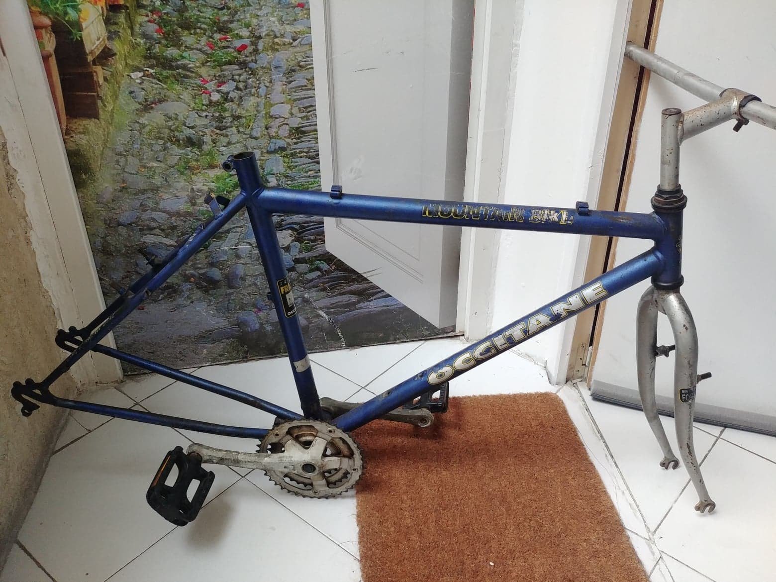

- Le cadre de la bête...
- cadre.jpg (243.88 Kio) Vu 8024 fois

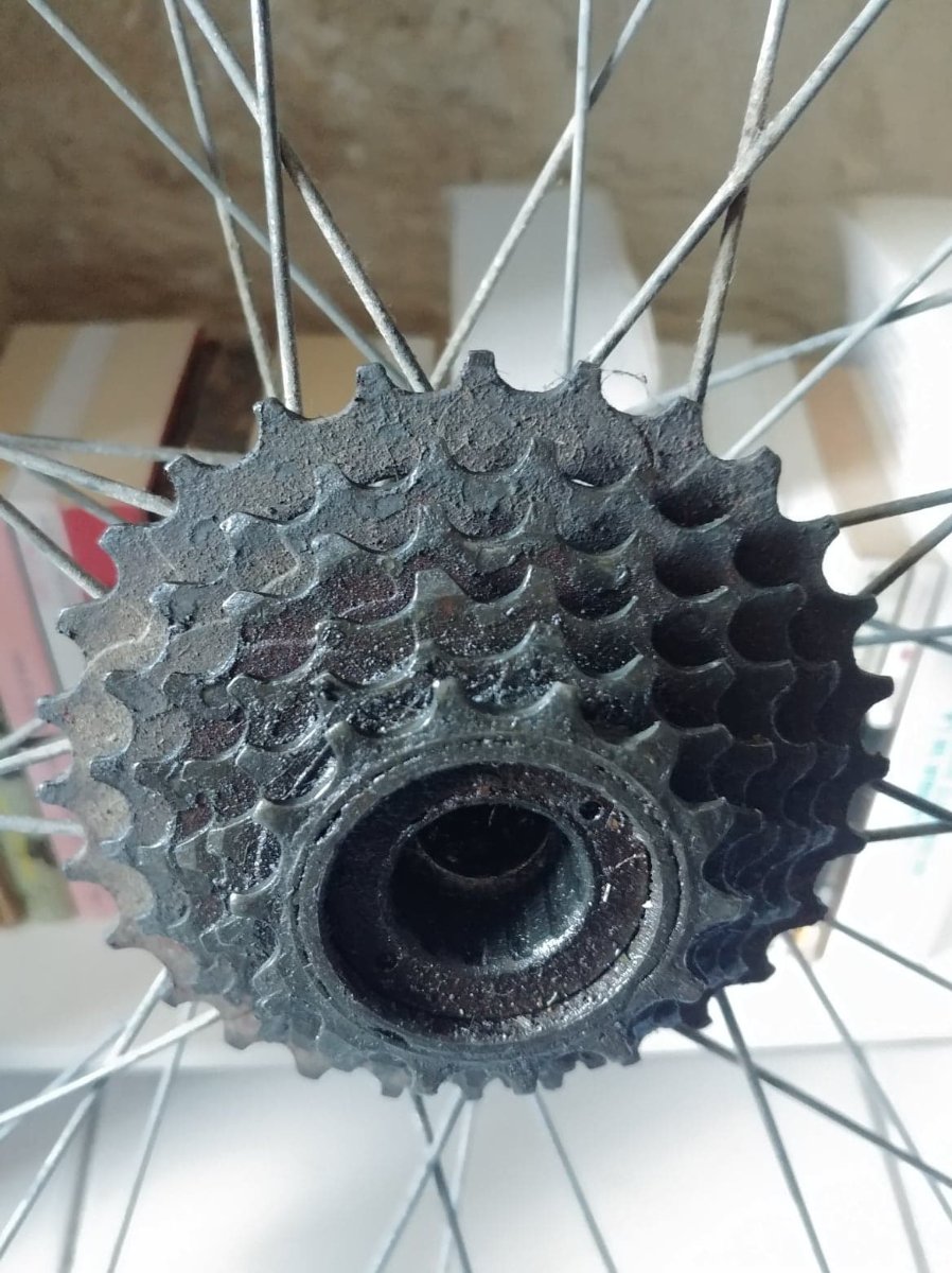

- Abîmée, vous confirmez?
- roue libre.jpg (179.39 Kio) Vu 8024 fois

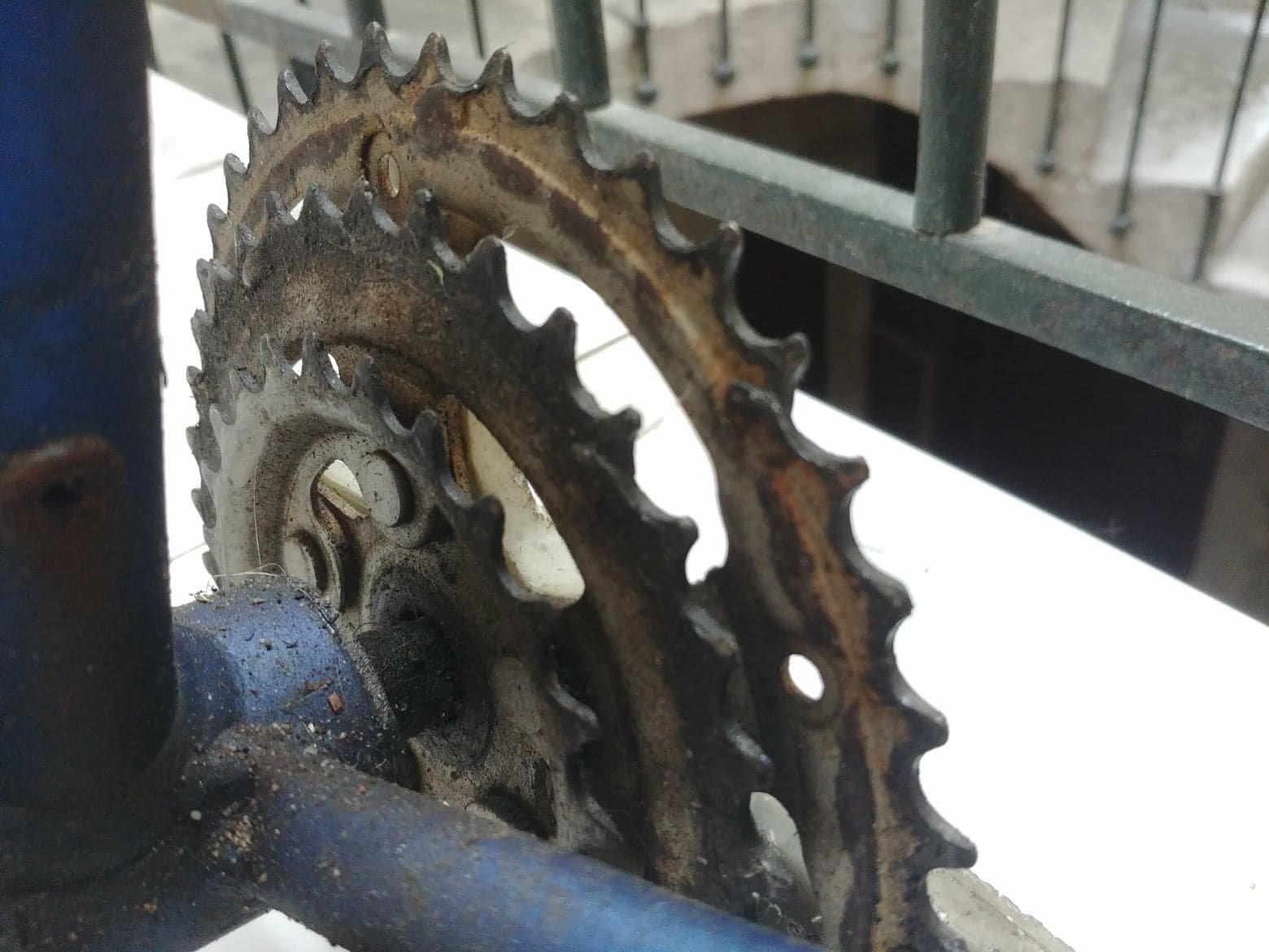

- Les dents ont l'air abîmées vous confirmez?
- plateaux.jpg (159.27 Kio) Vu 8024 fois

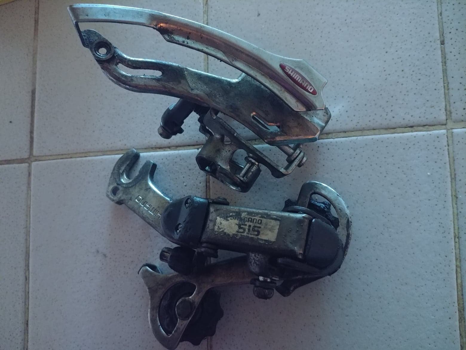

- Voici mes 2 dérailleurs, pensez vous que je puisse les garder?
- dérailleurs.jpg (152.44 Kio) Vu 8024 fois

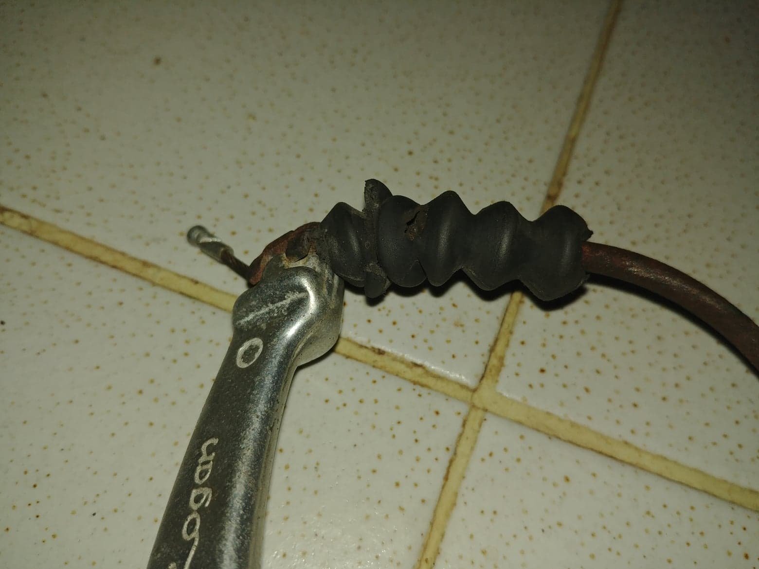

- Le petit caoutchouc est déchiré, que me conseillez vous?
- caoutchouc frein.jpg (114.01 Kio) Vu 8024 fois

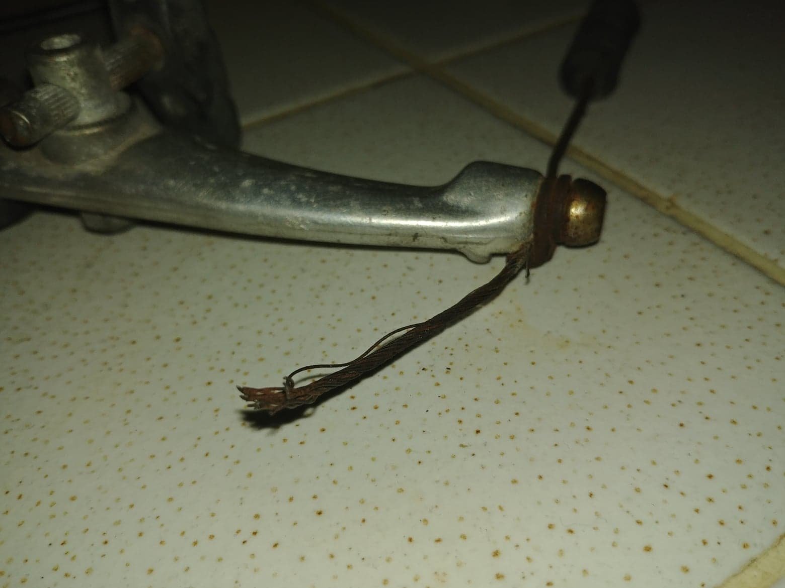

- câble tenant un frein, c'est normal que ça s'effiloche ou il faut changer?
- câble frein.jpg (93.47 Kio) Vu 8024 fois

Re: Remplacement Transmission abîmée
personnellement, pour un budget contenu je tenterais déjà une bon gros nettoyage au pétrole de tout ça, désoxydation, regraissage de ce qui doit l'être, puis remontage en l'état, histoire de voir ce qui fonctionne et peut être récupéré, et dégager ce qui n'est plus fonctionnel. Une ou deux bonnes tournées le jour des encombrants dans une ville "riche" permet quelquefois de faire de bonnes cueillettes de pièces détachées.
ensuite pour le matériel un peu obsolète, regarde sur :
le cyclo point com
il y a pas mal de pièces de remplacement (quelquefois des copies asiatiques de matériel ancien qui venait auparavant de "chez nous ..."
il faut le dire ...) il y a du stock, du choix et les prix sont normaux (pas spécialement bas ...). Bonne soirée.
le cyclo point com

- ta roue-libre semble en bon état, faut voir après un bon bon nettoyage son tictac...

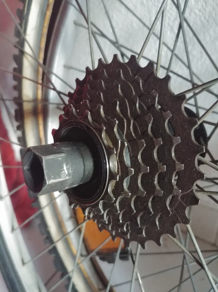

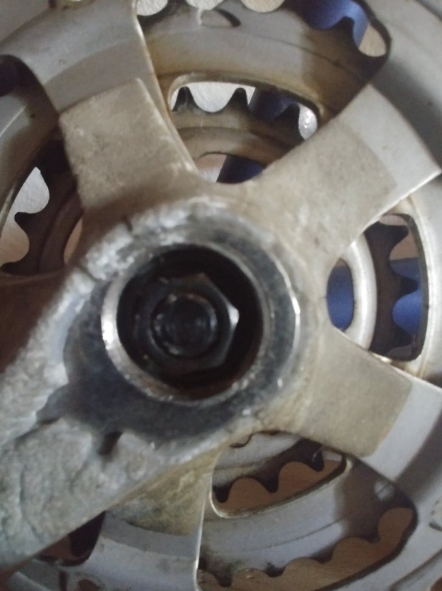

1. J'ai essayé de démonter ma roue libre avec un démonte roue libre, mais il est coincé et je n'arrive ni à l'enlever ni à le tourner pour la démonter. Des conseils?
2. J'ai aussi un problème pour démonter mon pédalier, en effet l'écrou n'est pas creux comme vous pouvez le voir sur la photo. J'ai essayé avec un démonte écrou, taille 14mm, la taille est bonne mais le tour ne laisse pas la place pour mettre l'outil, donc impossible à démonter également. Avez vous déjà été confronté à ça?

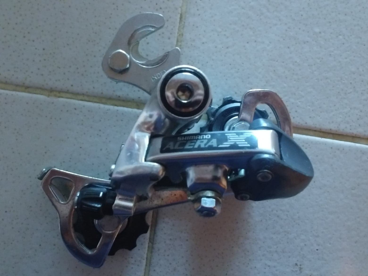

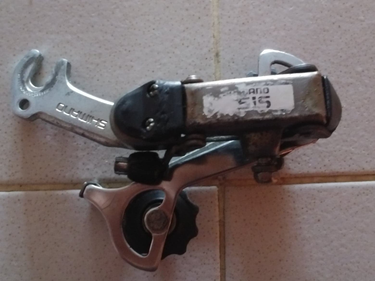

3. J'hésite entre le dérailleur arrière d'origine de mon vélo, Shimano SIS, et celui que j'ai récupéré, un Shimano Acera X. Qu'en pensez vous?
De plus il me semble que la patte de fixation de l'Acera a un problème, elle a un jeu et ne revient pas à sa position initiale si on la bouge (contrairement à la patte du SIS qui revient toujours en position initiale quand on la bouge, grâce à une sorte de ressort interne).
(je vous joins des photos)
Concernant l'avancée, j'ai démonté tout ce que je pouvais sur mon vélo, puis tout nettoyé scrupuleusement (y compris transmission et direction).
J'ai aussi acheté un vélo pour 15 euros sur Leboncoin, sur lequel j'ai pu récupérer quelques pièces (notamment de la visserie, un meilleur guidon, manettes de frein et de vitesses...).
J'ai cependant en core plusieurs problèmes:

Coinces le "démonte roue-libre" dans un étau et utilises la roue pour dévisser (meilleure prise).MoitMiou a écrit : mar. 9 juin 2020 19:16...
Si la clef de 14 est trop large n'hésites pas à la "réduire" avec une lime ou une meuleuse.MoitMiou a écrit : mar. 9 juin 2020 19:16...

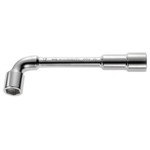

Les outils pour démonter le pédalier ont une clé de 14 spéciale fine. Il faut trouver cet outil avant de meuler car sans outil, même si on arrive à retirer l'écrou, on ne peut aller plus loin.emilpoe a écrit : mar. 9 juin 2020 19:52Si la clef de 14 est trop large n'hésites pas à la "réduire" avec une lime ou une meuleuse.MoitMiou a écrit : mar. 9 juin 2020 19:16...
Je réitère ma proposition, si le vieux Biclou est surbooké, de venir chez moi. J'ai tout ça. --> MP si ça t'intéresse.

3. Le dérailleurs arrière me semble être vissé sur une patte de fixation de rallonge. Alors que sur le cadre, on distingue un œillet de fixation direct, plutôt qu'à insérer en arrière de l’encoche d'axe de roue. => je ne comprend pas bien le principe de fixation utilisé. Si tu savais faire une petite photo de la base arrière droite du cadre, là où l'on place le dérailleur?
Selon le modèle de douilles, de clef à tube, ... l'épaisseur de la paroi de l'élément peut varier.emilpoe a écrit : mar. 9 juin 2020 19:52Si la clef de 14 est trop large n'hésites pas à la "réduire" avec une lime ou une meuleuse.MoitMiou a écrit : mar. 9 juin 2020 19:16...
https://images-na.ssl-images-amazon.com ... L._AC_.jpg
https://www.cdiscount.com/pdt2/4/0/3/1/ ... ogv-75.jpg
Plus elle est épaisse, et plus elle est solide? ... (lourde pour le moins)
=> demander à un voisin pour voir s'il n'aurait pas une légèrement plus mince que la tienne ?
Une douille, et un manche de préférence sans cliquet, manuel (car souffrant moins de la force appliquée.)
Et au préalable, un peu de dégrippant/huilant à laisser agir...
PS.: attention à ne pas utiliser une clef à tube ultra-fine comme ci-dessous, elles ne résisteraient en aucun cas celles-là.
https://static.gamma.be/dam/34722/123

une roue libre coincée n'est pas rare, tu mets le manche de ton porte douille dans un tube de 0,80 voire 1 m et ça va venir doucement sans choc, oublie le marteau
pour les billes, pour ma part je change tout, mais je vois qu'il y a parmi nous des conservateurs ... fais comme tu le sens, il faut les mesurer pour les commander mais 7,00€ le jeu ...
Moi je remplace tout si je peux, mais comme je fais de la récup, j'ai souvent des roulements incomplets.Ray_Mee a écrit : mer. 10 juin 2020 14:34 pour les billes, pour ma part je change tout, mais je vois qu'il y a parmi nous des conservateurs ... fais comme tu le sens, il faut les mesurer pour les commander mais 7,00€ le jeu ...
Les clefs à pipe ou à douille à 12 pans a taille identique ont légèrement moins "d'embonpoint" que les clefs à 6 pans et ont donc plus de chance de pouvoir se glisser dans la place disponible.Pedrodelaluna a écrit : mar. 9 juin 2020 22:19 ......Selon le modèle de douilles, de clef à tube, ... l'épaisseur de la paroi de l'élément peut varier.
Plus elle est épaisse, et plus elle est solide? ... (lourde pour le moins)Mais évidemment, si plus mince, probablement plus fragile aussi.

J'ai suivi vos conseils, j'ai remplacé les roulements des 2 roues, poncé les cuvettes au papier ultra fin et regraissé à fond le tout. Après ça la rotation des roues était bien plus fluide, mais toujours loin d'être parfait je dois l'avouer ; arrive un moment où l'on comprend l'intérêt de meilleures roues.
J'ai aussi décoincé ma roue libre, avec un étau ce fut rapide, merci du conseil.
Concernant le pédalier, j'ai (enfin) réussi à le démonter! Mais j'avoue qu'ensuite je l'ai fait changer par mon vélociste qui m'a posé un petit Shimano sis 28-38-48, car j'avais besoin de lui pour mes réglages de dérailleur avant notamment, car j'ai encore du mal à remonter cette pièce en effectuant un bon réglage.
J'ai changé tous les câbles et gaines (récup pour ces dernières), autre erreur de débutant j'ai coupé la gaine de câble de dérailleur avant trop courte ce qui me bloquait à partir d'un certain point quand je tournais mon guidon! Celle là je la referai plus au moins ahah
Niveau dérailleur arrière j'ai laissé mon vieux Shimano sis, en revanche malgré tous les ajustements du monde il ne me laissa profiter que des 4 pignons du milieu, sur 6... En gros je roulais avec du 16-22.
Mais au final il roulait, donc ça ne m'a pas empêché de partir!
