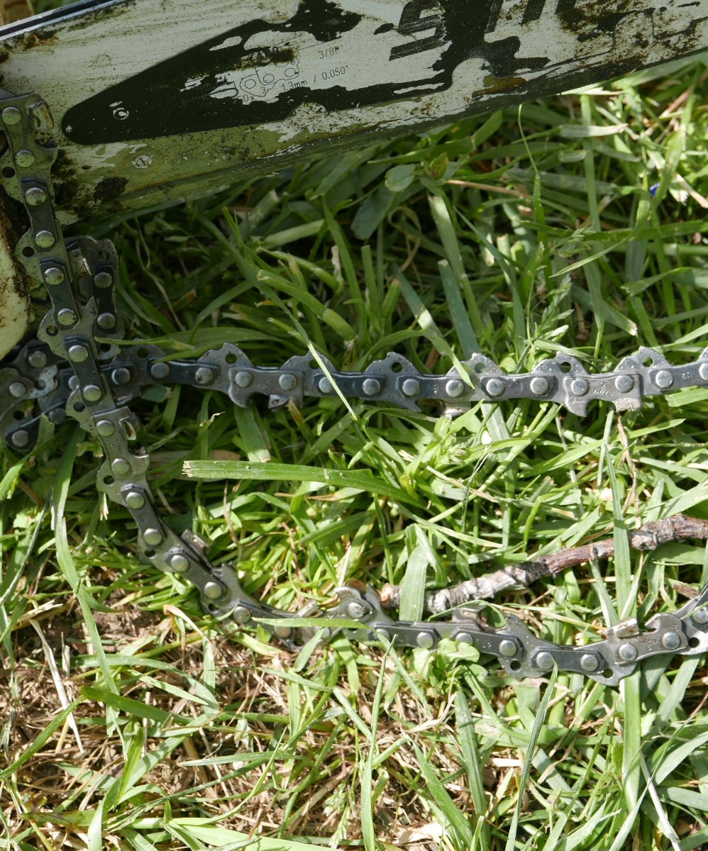

Je me demandais comment raccourcir une chaine de ... tronçonneuse.
Comme on essaie de bricoler, jardiner, voilà que la chaine de la tronçonneuse s'est tellement distendue qu'elle saute sur les grosses branches. Et il est difficile de trouver un magasin pour la remplacer.
L'un ou l'une d'entre vous aurait-il quelques expériences ? Peut-on enlever un maillon ou deux ? Comme sur une chaine de vélo ?

Au risque de me faire jeter des Pierres, normalement, sur une tronçonneuse, c'est le guide que l'on rallonge, pas la chaîne que l'on raccourcit. Mais tu le sais j'imagine, raison dès lors de ta demande.
De plus, s'agissant d'une chaîne de tronçonneuse, je ne me risquerais pas à travailler dessus, car sachant la vitesse à laquelle cela tourne, et les dégâts que peuvent faire une chaîne tournante lorsque qu'elle casse... il serait dangereux de bidouiller cela. Même les assurances ou mutualités pourrait refuser d'intervenir en cas de bidouillage...
Pour le reste, je n'ai jamais du appliquer cela sur mes tronçonneuses.

Pedrodelaluna a écrit : mar. 31 mars 2020 17:45 (...) c'est le guide que l'on rallonge, pas la chaîne que l'on raccourcit. (...)
C'est rallongé au max, en butée.
je tiens compte des conseils de prudence. Pas envie de se retrouver aux urgences. :yikes
C'est au cas où quelqu'un aurait une idée.

il y a des chances que ta chaîne n'ait pas été le bon modèle la dernière fois que tu l'as changée, normalement le nombre de maillons est compté et la bonne course prévue du guide suffit largement à reprendre le mou. Dans le passé, il y avait des 'pros' qui achetait la chaîne au mètre et qui ajustaient au nombre de maillons, pour ça ils utilisaient une petite machine riveteuse-dériveteuse, maintenant je les croise chez Jardin-Loisirs où ils viennent s'approvisionner de chaînes toutes mesurées ...

Pour la chaîne, peut-être le mieux serait de vérifier le code de la chaîne correspondant à ta machine, on the web, et de vérifier les maillons prévu dans le mode-d'emploi? Ensuite, et ne fonction du résultat, opter pour un achat en ligne à défaut de faire autrement?
