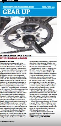

Et pour ceux qui cherchent un pédalier sub-compact avec une ligne de chaine "route" qui ne soit donc pas un pédalier avec un Q-Facteur démesuré comme ceux de VTT, il y a un article intéressant ici: https://issuu.com/ctc_cyclists/docs/201404_full/11
Le rédacteur (responsable technique à la revue de la FFCT British qui sait encore ce que cyclotourisme veut dire) a utilisé ce pédalier avec 20 dents d'écart entre les deux plateaux et la grosse plaque devait à mon avis être un 42 dents max. (Middleburn avec étoile Incy).
Mideleburn Incy.JPG (47.46 Kio) Vu 4527 fois
Ave cette étoile il doit être possible de se faire une combinaison 40x20 ce qui combiné à une cassette 10v démarrant à 11 doit permettre des possibilités. Pour ma part cela n'ira pas car avec mon triple je roule à 80% du temps dans la plage 40x17 40x21 et là ça va trop croiser.
Le plus petit plateau peut être un 20 dents et le plus petit du grand plateau peut être un .... 34 dents! Le plus grosse couronne du petit plateau peut presque être aussi grosse que la plus petite plaque du plateau extérieur! C'est quasiment du sur-meures pour contrer la démesure des pédaliers route à 53 dents.
Par contre avec le Brexit pour ceux qui seraient intéréssés il va falloir aller le chercher en vélo pour ne pas payer les frais bancaires.
