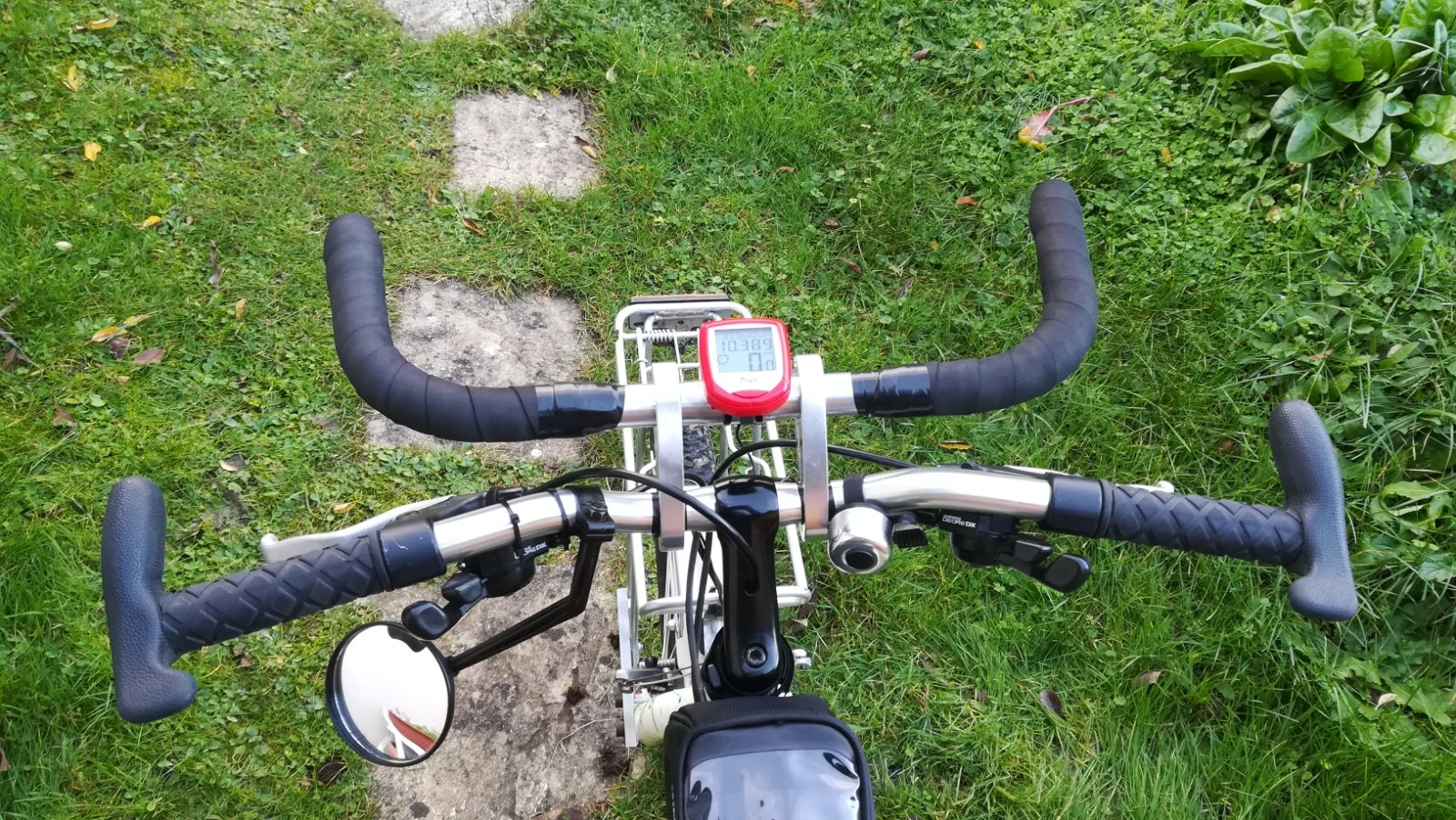

Les guidons papillons et Moloko ne me plaisaient pas : papillon pas très pratique et Moloko l'angle des poignées trop important .
j'ai inventé un double guidon "Ozemick" :
Réglable en hauteur et en profondeur avec 5 cm d'axe à axe ; permet d'avoir 5 positions des mains .
1 guidon VTT recourbé et relevé de 3 cm.
1 guidon de vélo mixte de 1980 ou fixie de 42 cm .

J'aime bien les améliorations de type perso. La position au guidon est importante en cyclotourisme quand on roule toute une journée.
Mais je surveille aussi le poids. Je trouve que nos vélos (à moi et à mon conjoint) gagnent du poids. :mrgreen:

le poids du guidon fixie et sa fixation = 280 gr ; donc pour moi, c'est honnête .
