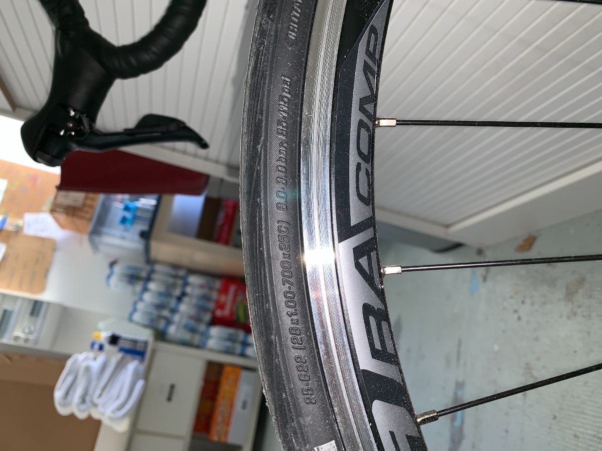

Re: Quelle roue pour du cyclotourisme sur un vélo de route ?
Alors je lis sur le côté du pneu :
« 25-622 (28 x 1.00 - 700 x 25 C) 6.0 - 8.0 bar, 85-115 psi »
Sauf que les fabricants donnent des infos peu pertinentes, à la fois parce qu'ils ouvrent le parapluie en cas de problème, et à la fois parce qu'ils sont coincés par la norme ETRTO qui est à l'ouest.CyCalme a écrit : sam. 1 juin 2019 23:03 le manuel en anglais, page 6 INTENTED USE, mentionne les dimensions des pneus admises selon la catégorie du vélo.
La catégorie 2 (road racing and triathlon bicycles) a des pneus "très étroits" de 22 à 28 mm maxi.
Ça veut dire qu'on est sûr qu'un pneu de 28mm passera, probablement 32, avec du bol 35.
Voilà, c'est un pneu de 25mm pour roue de 622
l'affirmation m'ayant plongé dans des abîmes de perplexité, j'ai dû fouiller pour épaissir ma mince cyclo-culture…
Les pages de Schwalbe m'ont semblé éclairantes
https://www.schwalbe.com/fr/groessenbezeichnung.html
https://www.schwalbe.com/fr/reifenmasse.html
Je précise : la façon etrto d'indiquer les dimensions d'un pneu ( « 25-622 » ), est la seule acceptable (simple, précise et univoque).
Par contre tableau de compatibilité etrto interdit de monter un pneu relativement étroit sur une jante relativement large, et ça c'est stupide (ça fonctionne, et très bien, et même mieux), d'ailleurs on lit que les grands fabricants sont en discussion depuis des mois pour sortir une nouvelle version de cette norme. Bientôt j'espère.
