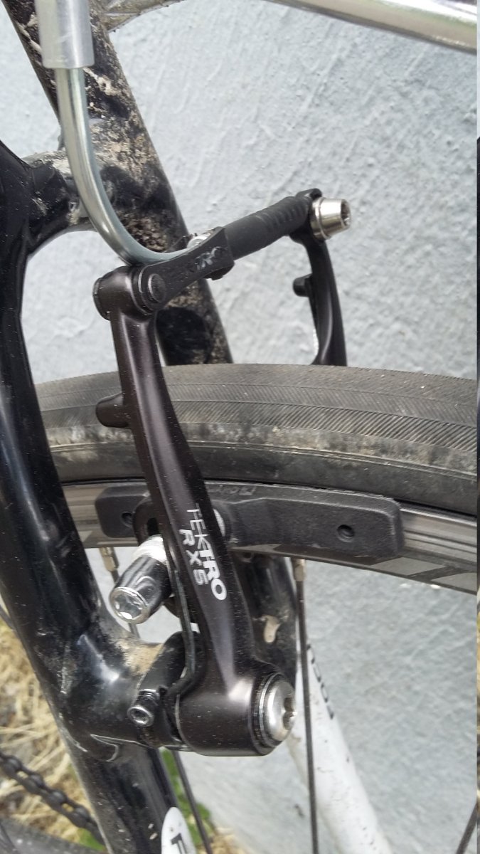

Aloha,
sur ma randonneuse, un énorme point noir : LE FREINAGE ! Equipée en cantilever haut de gamme et malgré des patins en gomme tendre je galère dans les grosses descentes. Mains en haut des cocottes, le freinage est dur et sans puissance, en bas des cocottes il est hargneux et sans dosage. Mon vélociste me confirme que c'est le principal défaut du cantilever avec des leviers de route.
Lors de mes dernières sorties dans la descente d'un col, j'ai failli faire un tout-droit.
Mon travail de ce week-end, changer mes cantilever par des V BRAKE haut de gamme qui sont dans ma cave ou par des freins CALIPER à tirage latéral au bras longs. Le CALIPER serait le plus fiable mais ça risque de pas passer à 1 cm près. Sinon je monte les V BRAKE qui seront dixit mon vélociste beaucoup plus efficaces que mes CANTILEVER.
L'opération chirurgicale en images ce week-end.

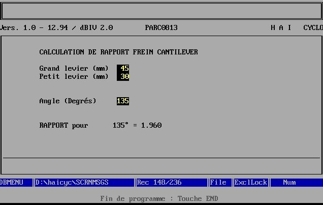

Il ya bien longtemps, quand les cantilevers étaient encore la référence, j'avais trouvé dans une revue une formule pour calculer le rapport de tirage en fonction de l'angle du câble secondaire. Il faut se représenter l'ensemble câble secondaire et bras des freins comme ces tire-bouchons à ciseaux : plus l'angle des ciseaux est plat, plus grande est la force de tirage.loz a écrit : ↑
ven. mai 10, 2019 11:08 pm
Es-tu sûr que tes cantis sont bien installés (le câble doit former le bon angle) ?
justement, quel est le bon angle ? Et quel angle ? L'angle du V formé par le câble, ou l'angle forme par le câble et le levier ?
Bref, j'avais intégré cela dans mon logiciel de gestion vélo, et voici ce que ça donne : Grand levier = le côté long du frein (en général côté câble)
Petit levier = le côté court ( côté patin)
Pour un angle de 135 ° on a un rapport de tirage de 1,960
Pour un angle de 120 ° 1,500
Pour un angle de 90 ° 1,061
Ce rapport est à multiplier par celui du levier de frein, par exemple 100 mm où les doigts agissent contre 20 mm à l'attache du câble donc 1:5
Maintenant si vous avez un angle de 90° votre tirage total est de 5 X 1.061 = 5,305
Avec 135 ° cela donne 5 X 1,960 = 9,8 soit presque 2 X plus
Ce qui démontre l'intérêt d'avoir un angle aussi ouvert que possible.
Il est clair que selon la configuration du vélo et le type de freins, on ne peut pas modifier l'angle comme on le voudrait

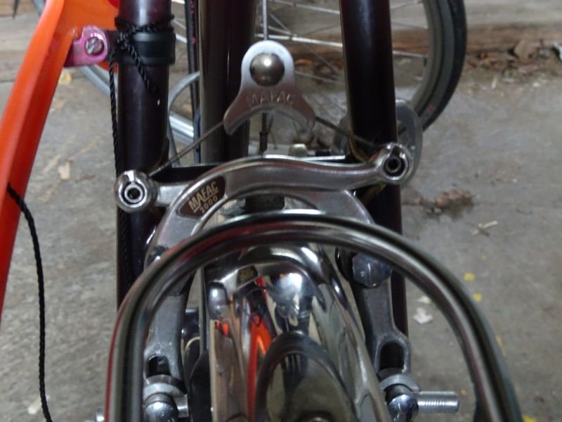

En 1997 je me suis fabriqué des câblés secondaires "maison" pour équiper mes freins MAFAC 2000 de la sorte... Et ça, combiné avec des patins Koolstop, je vous jure que vous sentez la différence ! Voilà... bon dimanche

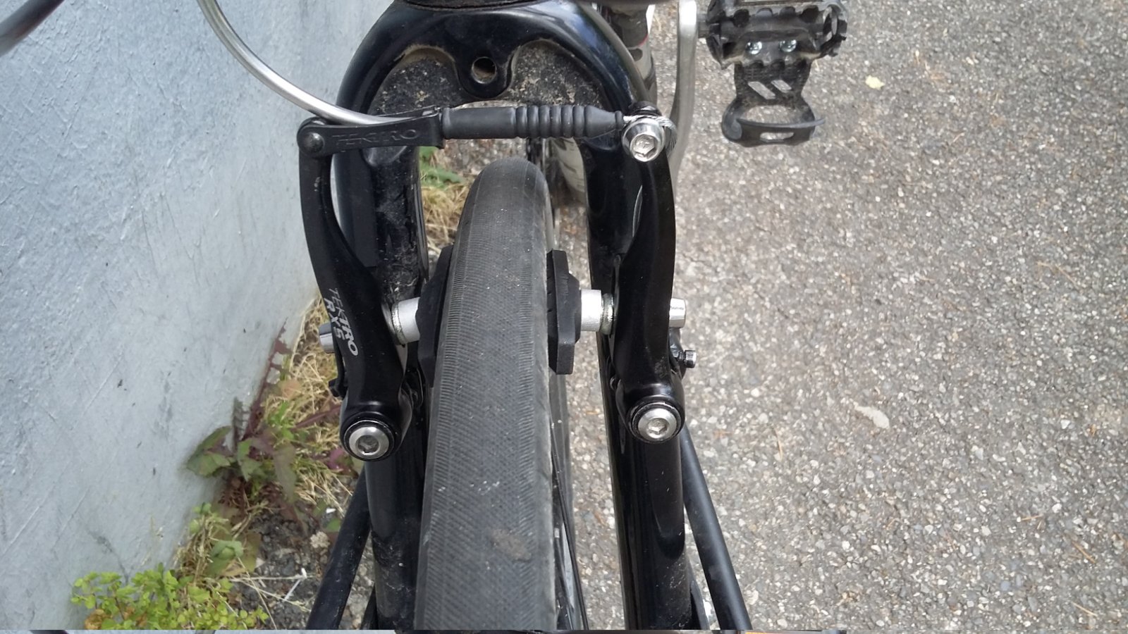

Donc même avec des leviers de route Tiagra et des V-Brake, ça marche ! Très simple à monter et à régler. Freinage doux au départ mais puissant et progressif. La nuit et le jour avec mes Cantilever. Dans une descente à 15 % je m'arrête sans soucis. J'ai testé sur les coteaux de Jurançon.
La course est un poil plus longue mais pas tant que cela. J'ai quand même changé câbles et gaînes.

oh, mais j'en apprends tellement à vous lire.
@Charles, comment sont fabriqués les câbles de tirage des Mafac ? Autrement dit, je crois deviner des têtes hexacaves, mais quid de la fixation du câble ?

Euh je comprends en fait pourquoi ça marche les amis...
Ce sont pas des v-brake classiques que j'avais dans ma cave. Les TEKTRO RX5 sont des mini v-brake de cyclo-cross (ils étaient fournis avec mon vélo plus un cintre plat et des shifters Tiagra compact 10v). Donc des mini v-brake compatibles cintre route. La raison est fort simple en fait. https://www.tritoncycles.fr/components- ... rake-p1190
Le càble pontet que vous voyez sur la photo n'est pas un MAFAC d'origine. Ceux-ci sont terminés par une petite boule sertie.Ps comme Cycalme je suis aussi intéressé par le détail de ton câble pontet Charles
Comme je n'ai pas la possibilité de fabriquer de la sorte, j'ai utilisé deux petits cylindres faits à partir d'un tube inox le tout brasé à l'argent. C'est ce qui explique le trou central (donc rien à voir avec des têtes hexacaves
De plus, l'original est en acier normal et de section plus faible, moi j'ai pris un morceau de câble normal en inox.
Donc tout bénef (ça tient depuis 1997... avec un remplacement préventif en 2014 sur un frein)
A cette occasion j'avais posté ici, on peut voir une photo en détail du câble pontet
ici
Bon dimanche
