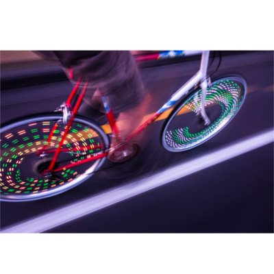

Ravélo Rando a écrit : ven. 25 janv. 2019 09:31 Que dit la loi concernant l’éclairage aux Pays-Bas :
L’amende pour le cycliste qui conduit avec plus de lampes ou de dispositifs réfléchissants que permis est de 55 €, hors frais de gestion. De plus, un éclairage médiocre vous coûte 55 euros, hors frais de gestion.
On trouve des dispositifs qui vous font ressembler à un arbre de Noël.
être vu ?
être vu ?
