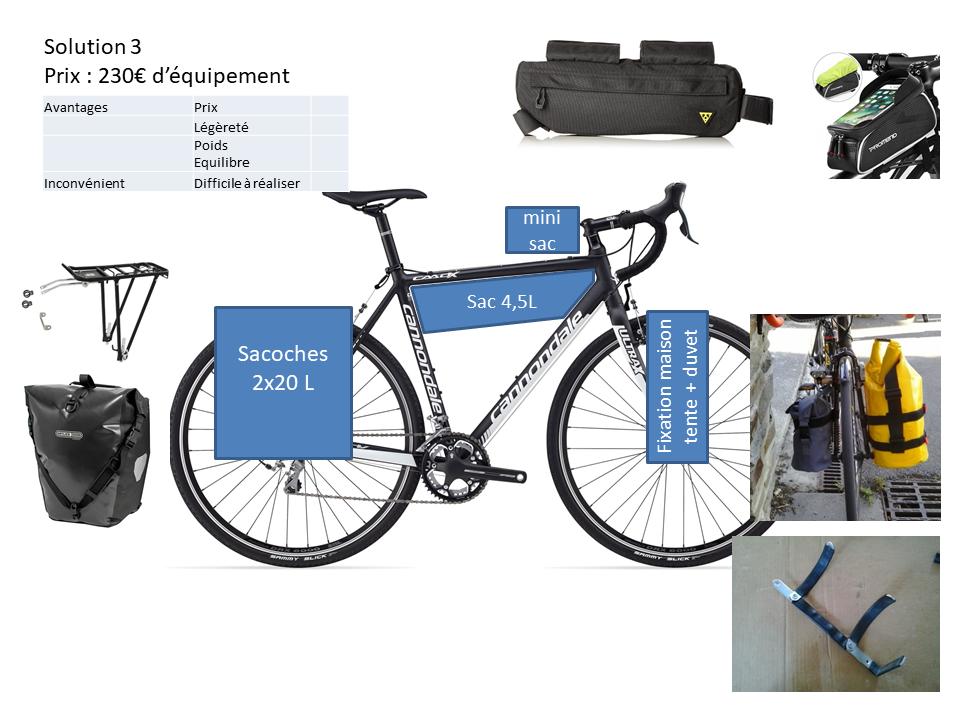

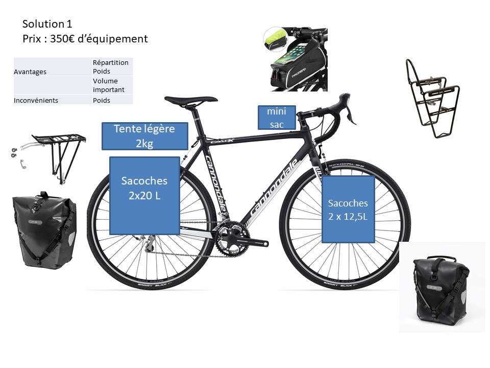

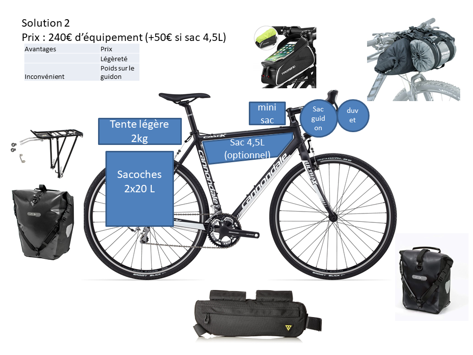

J'envisage aujourd'hui 3 solutions : Pour mieux se rendre compte j'ai fait de beaux dessins :
Solution 1 : tout en sacoches traditionnelles (le plus cher)
Solution 2 : avec un sac de guidon:
Solution 3 : solution économique grâce à un membre du forum . sauf que je rencontre 2 problèmes pour cette dernière solution qui me semble idéale:
- je n'ai pas d’œillet intermédiaire (que les oeillets en bas et le trou central), il va falloir que je sois inventif (ça devrait se faire je suis assez bricoleur)
- je ne sais pas où trouver des sangles qui conviendraient pour fixer ma tente et un dry bag à ce porte bagage maison... Si certains d'entre vous ont des idées, je m'en inspirerais volontiers, n'ayant pas de talent particulier pour la couture...

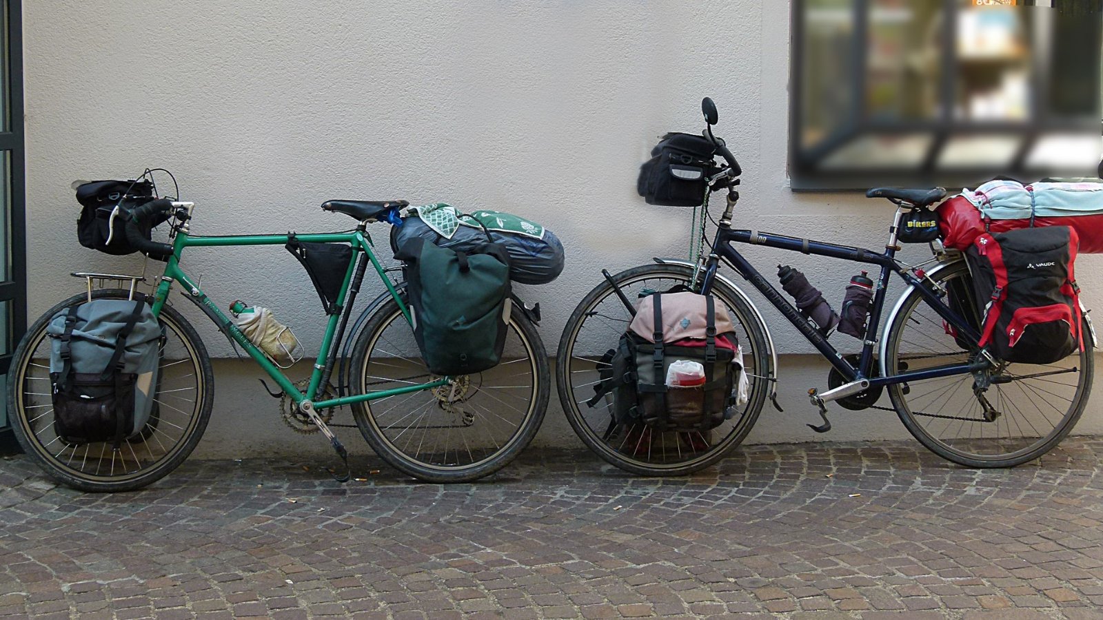

Je suis un vieux schnock mais j'ai souvent rando-campingé dans ma jeunesse.
Au fil de mon expérience je suis passé par pas mal de configurations.
2 grosses sacoches arrières surchargées et une toute petite sacoche au guidon. La tente saucissonée sur le porte bagage arrière. Très désagréable surtout dans les côtes car la roue avant se soulève.
2 grosses sacoches arrières deux plus petites à l'avant, et une sacoche au guidon plus grande. La tente dans une des sacoches arrière. Élimination de la batterie de cuisine : petit dej au café du coin, pique nique froid à midi et restau le soir. C'est mieux.
Les 2 sacoches dites ''avant'' a l'arrière, les deux grandes devant, une grande sacoche guidon (modele Sologne qu'on trouve maintenant chez Berthoud). Pas de tente, nuits à l'hôtel.
Ensuite élimination drastique de tout ce qui ne sert pas... Les 2 sacoches dites ''avant'' à l'avant, une paire plus petite à l'arrière, la grande sacoche guidon. Ceci pour une petite rando de 2700 km. Pour une semaine, pas de sacoche à l'arrière.
Ok, pour toutes ces config il faut des porte bagages, mais si tu es bricoleur tu devrait pouvoir en faire...
