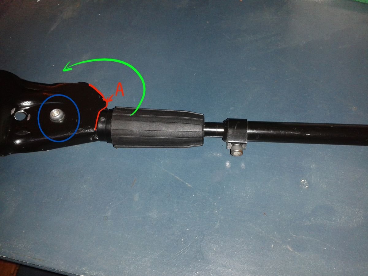

Bonjour à tous !
J'ai récupéré une béquille à fixer sur les haubans, mais j'ai un petit problème: je n'arrive pas à la replier. Je vous explique d'après photo:
Pour passer en position repliée, la tige devrait pouvoir pivoter sur l'axe entouré de bleu. Mais elle est bloquée par une protubérance (indiquée A) qui bloque l'espèce de poignée plastique (d’où part la flèche verte). Si je comprend bien, cette pièce devrait pouvoir coulisser vers le bas pour libérer le mouvement, mais elle semble absolument fixe sur cette béquille: elle ne peut pas se tourner, ni coulisser (ou alors la force que j'ai exercée était trop faible, mais bon... :roll: ). La seconde photo montre comment c'est fait en dessous: deux encoches dans la pièce plastique et l'on devine deux pièces métalliques à l'intérieur (qui pourraient peut-être fonctionner comme le bloqueur d'un parapluie pliant ?).
Du coup je me demande si il ne manque pas une pièce pour débloquer cette poignée ???
Bref, si quelqu'un sait comment devrait fonctionner ce magnifique exemple d'ingénierie, je suis preneuse ! :D

mumuett a écrit : mar. 16 oct. 2018 20:17 Bonjour à tous !
Le vélo de ma femme est équipé d'une béquille de cadre fixée aux haubans.
Elles fonctionnent toutes sur le même principe. Rotation autour d'un axe et ressort permettant de maintenir la béquille soit en position haute, soit en position basse, comme tu l'indiques.
Selon la force du ressort,je commencerais par l'installer sur le vélo pour bien vérifier qu'elle n'est pas grippée. En exerçant une force sur la béquille, tu verras bien si elle est vraiment bloquée ou simplement grippée. Effectivement, la pièces en forme de manchon doit coulisser. J'ai du mal à imaginer un système de verrouillage par rotation. Si tu disposes d'une bombe de WD40, n'hésite pas à en pulvériser le long de la béquille, là où le manchon (qui recouvre le ressort) doit coulisser.
En dernier ressort (sans jeu de mots), installe la béquille dans un étau et essaie de faire bouger ce manchon en utilisant un marteau (avec une pièce en bois entre les 2 pour éviter de faire des dégâts).

pour en revenir à la question initiale, as-tu essayé de tourner cette fameuse poignée plastique (d’où part la flèche verte)? peut-être est-ce un ressort dont tu peux régler la dureté?

AngstromCyclo a écrit : mer. 17 oct. 2018 08:23 [...]
+1
J'essaierai de l'installer sur le vélo et de voir si je peux la manipuler avec le pied : si le ressort est dur, c'est possible que rien ne bouge à la main, mais que ce soit fonctionnel sur le vélo.

Merci pour vos réponses, je sais donc ce qu'il me reste à faire...un coup de dégrip et monter la béquille. Et en plus j'ai appris des trucs : J'avais pas compris qu'il y avait un ressort :readbook

EgaregEtKristell a écrit : mer. 17 oct. 2018 17:06
+1
C'est aussi ce que j'aurais repondu;
c'est une bequille semblable que j'ai sur mon VTT;
c'est tres difficile voire impossible de la faire fonctionner a la main;
donc il faut la monter sur le velo;
une fois ceci fait, tu verras qu' avec le pied, ca s'ouvre et se ferme sans effort particulier .
Au sujet de la fermeture, en fait, je ne la ferme pas totalement ; ca evite d'abimer le systeme a ressort qui ne fonctionne , pour moi, qu'en position touchant le sol .
