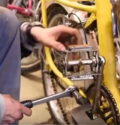

Et comme je viens de tomber sur l'outillage spécifique qui permet de venir à bout et démonter les clavettes les plus récalcitrantes je déterre ce fil pour compléter avec une photo.
Par contre ça m'a l'air d'être une fabrication maison...
outil qui peut permettre de retirer une une clavette de pédalier au lieu de la riveter!!!!
