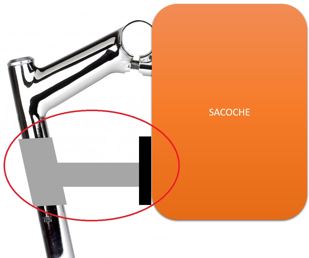

Bonjour. J'ai une sacoche guidon avec attache vélcro. Je cherche un "bricolage" pour faire un déport avec cale au niveau de la potence (et non du guidon) pour éviter que la sacoche saute à chaque bosse et que je puisse voir la carte sans me pencher en avant pour remonter la sacoche. Pour info je ne dispose pas de poste à soudure :P Merci de vos réponses et bonne soirée. Daniel

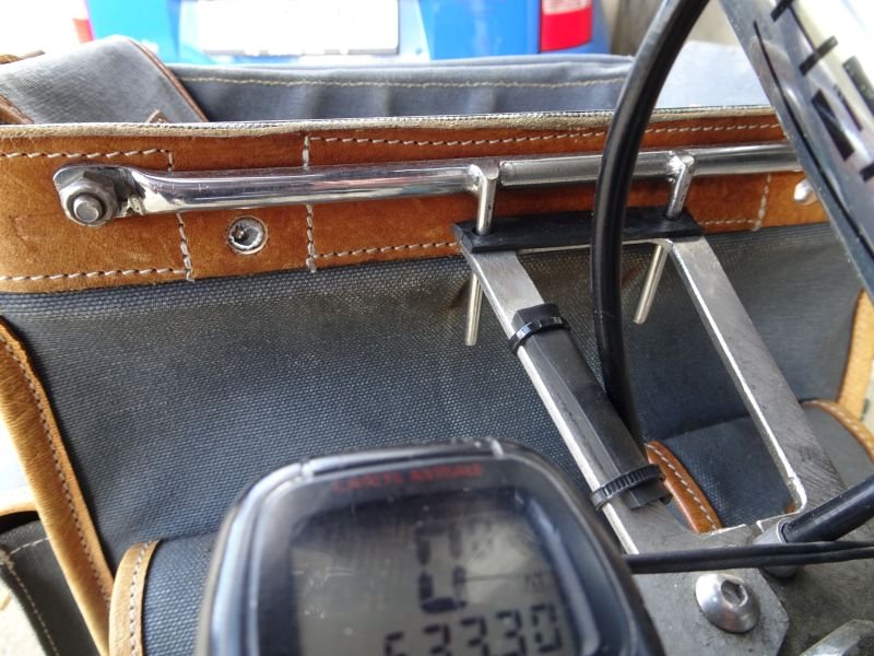

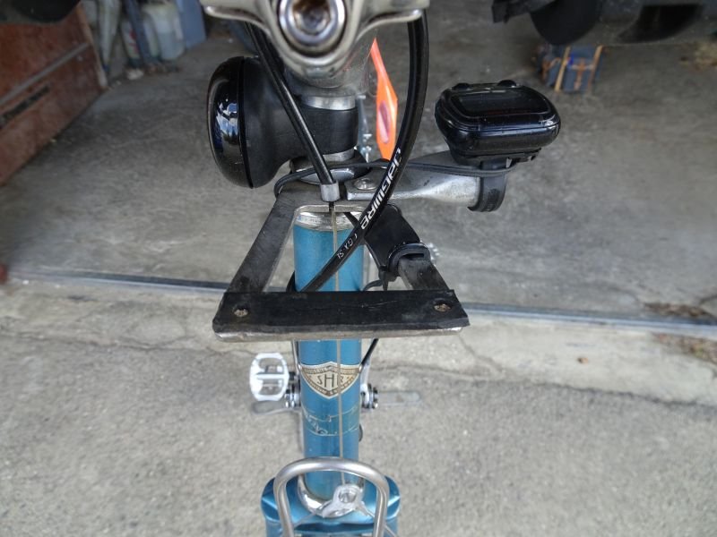

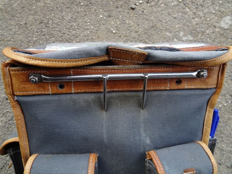

A tout hasard je te montre comment j'ai traité ce problème sur une de mes montures : une pièce qui ser à la fois de rondelle de sécurité pour l'écrou de direction, de butée de gaine pour le frein AV, de support pour la sacoche et le compteur.
A la base, l'idée était de rendre possible le démontage du vélo pour le transport dans une sacoche, avec un minimum de démontages...

Là, on voit l'ingéniosité de l'ingénieur.
C'est du cousu main.

Charles... C'est aussi génial. Je garde !

Charles,
Je n'avais pas vu ton post mais je trouve ton dispositif génial. :bravo2
J'adore les inventions simples et multi-fonctionnelles comme celle-là.
On cherche toujours à installer des accessoires sur le cintre alors qu'avec ce genre de porte-accessoires, ça dégage le poste de pilotage.
Moi aussi je garde l'idée.
