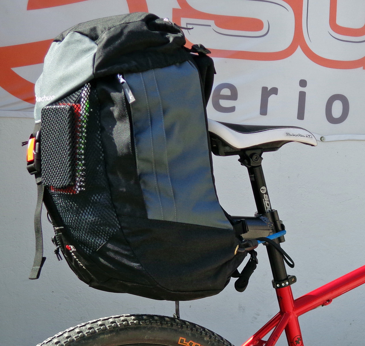

Depuis plusieurs années je roule avec ma bicyclette avec un dispositif capable de supporter un sac à dos de 35l fixé sur la tige de selle.
C'est un produit conçu et réalisé en France.
Je recherche des cyclistes désireux de tester ce dispositif.
Bien sportivement

Il faudrait un peu plus de données...
On connaît le "Topeak MTX BeamRack Rack" pour le principe support sur tige de selle,
après il faut voir...

Honnêtement, je ne pense pas que l'utilisation d'un sac à dos soit une bonne chose pour la pratique du Cyclotourisme. Nous en avons déjà parlé par ici, si l'on veut ménager son dos, il vaut mieux charger (modérément !) le vélo sur l'avant avec des sacoches adéquates. On mettra juste un complément minimal sur l'arrière...Mais pas sur le dos !!
Le sac à dos n'est valable que pour la pratique du VTT.

Là il s'agit d'un portage par le vélo (TDS) et plus sur le dos.
J'ai déjà vu çà.
Mais comme tu dis, pour la gravité ce n'est pas idéal, surtout vu le volume.

Oui, mais alors je ne vois pas l'intérêt que ce soit un sac à dos, si ce n'est pour pouvoir ensuite déambuler sans son biclou...

Après il faut justifier éventuellement ce choix de portage...
Qu'est-ce que çà apporte comparativement à d'autres aménagements.
Il n'y a pas le problème des fixations de tringles des PB.
Perso je fais du minimaliste.
Mais comme j'envisage certains longs trajets (si les "tuyaux" tiennent le coup d'ici là
je devrai trouver un compromis.

Quel est alors le poids total en charge autorisé?
Le voyage en itinérant peut se conjuguer aussi, avec seulement 6 à 7kg de bagages .

Bonjour. Un sac à dos de 6 ou 7kg sur la tige de selle affecte le comportement routier de la bicyclette en déplaçant le centre de gravité et en le remontant. La direction devient plus floue et en forte monté des délestages de la roue avant peuvent se produire. C'est gênant aussi pour enjamber la selle afin de monter à vélo. La tige de selle subit aussi des contraintes plus importante de même que la roue arrière qui suporte pourtant déjà les deux tiers du poids total de l'équipage.
Deux petites sacoches de 3 ou 4 kg passent nettement plus inaperçues de part et d'autre de la roue avant.
Voili voila
Sinon à la tournure de ton message et comme tu n'a pas posté de message de présentation tu est le fabriquant de cet accessoire ou bien souhaite tu le distribuer en France. Une petite explication ne serait pas superflue. Merci

Première indication, je suis effectivement le constructeur du produit. Plusieurs exemplaires ont déjà été vendus et certains ont circulé sur les routes d'Asie centrale et en Amérique latine (moi)vaber a écrit : dim. 11 mars 2018 14:48 Bonjour. Un sac à dos de 6 ou 7kg sur la tige de selle affecte le comportement routier de la bicyclette en déplaçant le centre de gravité et en le remontant. La direction devient plus floue et en forte monté des délestages de la roue avant peuvent se produire. C'est gênant aussi pour enjamber la selle afin de monter à vélo. La tige de selle subit aussi des contraintes plus importante de même que la roue arrière qui suporte pourtant déjà les deux tiers du poids total de l'équipage.

Deuxième indication: Pour enjamber sa bicyclette, il suffit de l'incliner et de passer la jambe au dessus du cadre et non de la passer par dessus le sac . La tige de selle est en aluminium renforcée, elle supporte sans problème le surpoids qui lui est imposé.
Distribuer SACAVELO en France pourquoi pas ? Mon intervention sur le site est d'avoir des commentaires. Le votre est intéressant . Beaucoup de voyageurs recherchent l'autonomie complète, à chacun son style.
Les conditions du voyages évoluent très rapidement. A 30 ans, transporter sur sa machine 40kg ne pose pas de problème. Vient un jour ou dormir sous la tente, n'a plus le même attrait!
Une dernière précision : A l'étape, au restaurant, lors de la visite d'un musée, le sac est retiré du vélo et reprend sa fonction originelle. C'est ce qui le rends plus avantageux qu'une ou deux sacoches.
C'est ce pourquoi, je l'ai conçu.

je trouve l'idée intéressante
ca peux se décliner, sac, sacoches..
la rencontre de deux types en 2015 sur le voie verte entre grenoble et vinay
idee intéressante et modulable en plu

Je me permets de revenir à la charge.
Je ne suis pas un opposant farouche et ne cherche absolument pas à casser un bel élan innovateur !
Simplement, je viens m'expliquer :
Ce sac n'est, lorsque l'on est sur sa bicyclette, pas porté sur le dos. Ceci est un point favorable car lon sait les méfaits d'une charge sur les épaules et le dos lorsqu'on pédale.
Par contre, son emplacement est beaucoup trop haut et en arrière. Ceci est un facteur de déséquilibre évident. De plus, l'arrière de la Bicyclette supporte déjà le poids du pilote. L'avant a une marge de tolérance plus intéressante, à la condition d'avoir un centre de gravité surbaissé.
Un surplus à l'avant de 5 voire 10 kgs, porte bagages compris, n'est pas dérangeant même dans les cols et ce ni à la montée ni à la descente.
Ceci permet de voyager aisément en système hôtelier auberge ou gîte. 5 ou 6 kgs de plus sur l'arrière pour le bivouac du Cyclocampeur (que je ne suis pas...) me paraissent la limite raisonnable pour ne pas se transformer en bourricot. Là encore il faudra surbaisser le centre de gravité. Placé comme illustré sur la photo, le sac et tout son système de fixation plus son chargement ne devrait pas excéder 2 à 3 kgs...ça me paraît hypothétique.
Bien entendu tout ceci n'est qu'un avis personnel. Je ne fais que du voyage hôtelier et mon chargement est d'environ 6 à 8 kgs de plus que ma configuration route à la journée.

Moi je trouve l’idee plutôt intéressante car, selon le style de cyclotourisme, on peut avoir envie de visiter ou d’en rzndonner à pieds avec un sac à dos.
Concernant le déplacement du centre de gravité, même si c’est indiscutable, l’effet négatif est moindre compte tenu d’un poid limité du sac, selon les indications données. En plus, le sac est plus proche du centre de gravité que s’il était porté sur le dos du cycliste.
Tout est histoire de compromis. Je pense que ce produit s’adresse à ceux qui ont vraiment envie de pouvoir conserver un sac à dos pour visiter ou randonner à pieds. Ça n’est pas un remplacement des sacoches pour le cyclotouriste qui a comme optique de rouler et rien que de rouler.

Sinon, pour en revenir au sujet : je préfère en général charger aussi bas que possible sur mon vélo, mais un petit sac à dos peut être beaucoup plus pratique que des sacoches quand on combine des tronçons à vélo et des balades ou visites à pied. Et si il serait a priori plus ergonomique de placer ce petit sac à l'avant, le placer derrière la selle permet d'avoir aussi une sacoche de guidon, bien pratique pour avoir quelques bricoles toujours sous la main. Ca me semble donc être une option intéressante pour un vélo léger sans porte-bagages.
