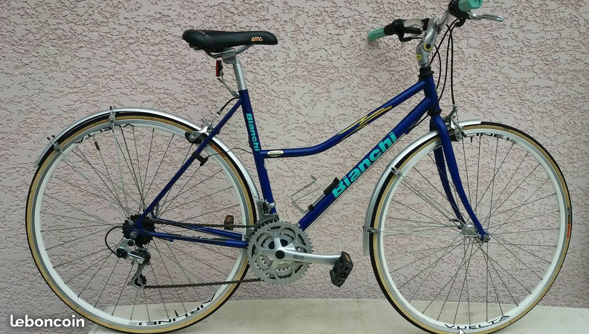

J'ai vu celui-ci sur LBC à un bon prix (50 €). Il me semble sain et très bien équipé. Il est équipé en 48*38*28 et je changerai sa cassette 7V 13*24 pour une 13*32
Que pensez-vous de ce genre de vélo Bianchi en acier des années 2000 ?

Je pense qu'en changeant les pneus pour des 700x25 confortables et roulants, les patins de freins, la cassette et la chaine on part sur une jolie base saine.
Je mettrai le PG avant que j'ai déjà qui se fixera je le sais. Elle voyagera avec ces deux sacoches avant de 10l chacune et une sacoche de selle de 7l qui se fixera à la tige de selle.

Moi je suis passé sur un Lapierre alu léger avec PB AR. Il était équipé en pneus de 25 et j'ai changé les roues pour pouvoir monter à 28.
Je ne connais pas ce vélo, mais je sais que Bianchi c'était le top à l'époque donc je n'ai pas trop de crainte. Pèse-le quand même.
Pour ce prix, pas de risque

Pour le vélo envisagé mon épouse a un similaire en Giant de la même époque et elle en est très contente en usage en "vélo local". (elle en a un autre à cadre triangle pour les virées aux long cours). Ma seule interrogation porterait sur la rigidité latérale du cadre sur une activité plus sportive. Questionne l'ancienne propriétaire, si elle a mis une selle Italia trans-AM Lady -qui n'est pas la selle d'origine de ce vélo- c'est qu'elle a effectuée des virées sérieuses avec cette monture.
Concernant le remplacement de la roue libre du fait qu'elle n'a que 7 vitesses je n'installerai pas un modèle de type 13x32. Pour éventuellement être utilisable en haute montagne celle ci va être quasiment inutilisable ... partout! Je regarderai plutôt du coté des artisans qui font des -très bonnes-copies de pédalier Sug.n. pour 60/80€ et je lui installerai en plateaux une combinaison du type 24x36x46. Ce pédalier pourra avantageusement être ensuite remonté sur une randonneuse plus performante si nécessaire. Si tu souhaites creuser le sujet je te ferai passer un lien vers l'artisan qui fournit ces clones.

Concernant la roue libre une 13x32 représente quasiment 20 dents d'écart et donc entre tous les pignons il y aura quasiment 3 dents et il faudra que ton épouse se coltine cet écart important sur tout les plateaux. Cela signifiera que lorsque dans un faux plat elle peinera il lui faudra aller chercher le pignon suivant et là elle moulinera trop ... sauf à diminuer sa vitesse.
L'avantage d'un pédalier triple avec un petit plateau ultra spécialisé haute montagne lui permettra de bénéficier d'une roue libre adaptée en usage courant et de mettre la sous multipliée quand nécessaire.

Son vélo est un VTC ARCADE entrée de gamme. Je l'ai parfois utilisé avec notre fils sur le dos et je grimpe. Mais il est en effet pas du tout dynamique. En plus il est un poil trop grand. C'est le type de VTC pas trop mal quand tu débutes mais pour aller plus loin, ça manque de confort, de réactivité. En même temps ce n'est pas fait pour cela à la base. En roulant souvent on a l'habitude de forcer et de passer avec tous les types de vélos qu'on peut nous proposer. Mon épouse roule beaucoup moins que moi. Ce VTC a atteint ses limites avec notre projet.
Un vélo de route cadre femme des années 2000 comme celui-là en acier doit pas être mauvais je pense. Je m'arrête chez mon vélociste ce soir pour lui montrer la photo et avoir son avis. Je pense qu'un vélo comme présenté dessus sera plus léger, plus confortable et plus dynamique. En outre je vois qu'en 7V on trouve du 14-32 qui sera mieux étagé avec un 48-38-28.

Après avis de deux vélocistes, ce sera une chouette monture. Il faudra modifier la roue libre et c'est jouable en 14-34 7v. Je partirais pour des pneus 700x28 confortables. Ce sont des cadres légers (10 kg selon les vélocistes), réactifs et confortables. Il est en Reynolds. Les jantes Vuelta Airline 2 c'est du solide. Une monture qui sera adaptée à sa pratique, un mélange de vélo route et Fitness. Je le vois ce soir.
Selon les deux vélocistes, une jolie affaire...

Super. Je crois aussi que c'est un bon choix et surtout pour le prix.
Sans relancer le sujet, je fais juste le commentaire que la géométrie de ce cadre dit "mixte" a été conçue pour un cintre dont les poignées revenaient fortement vers l'arrière. Comme ici
Il y a eu ensuite le début des vélos Fitness comme le Bianchi que je vais voir avec un cintre plat. Je vais lui mettre des cornes ou un guidon papillon pour avoir plusieurs positions et plus de confort.
