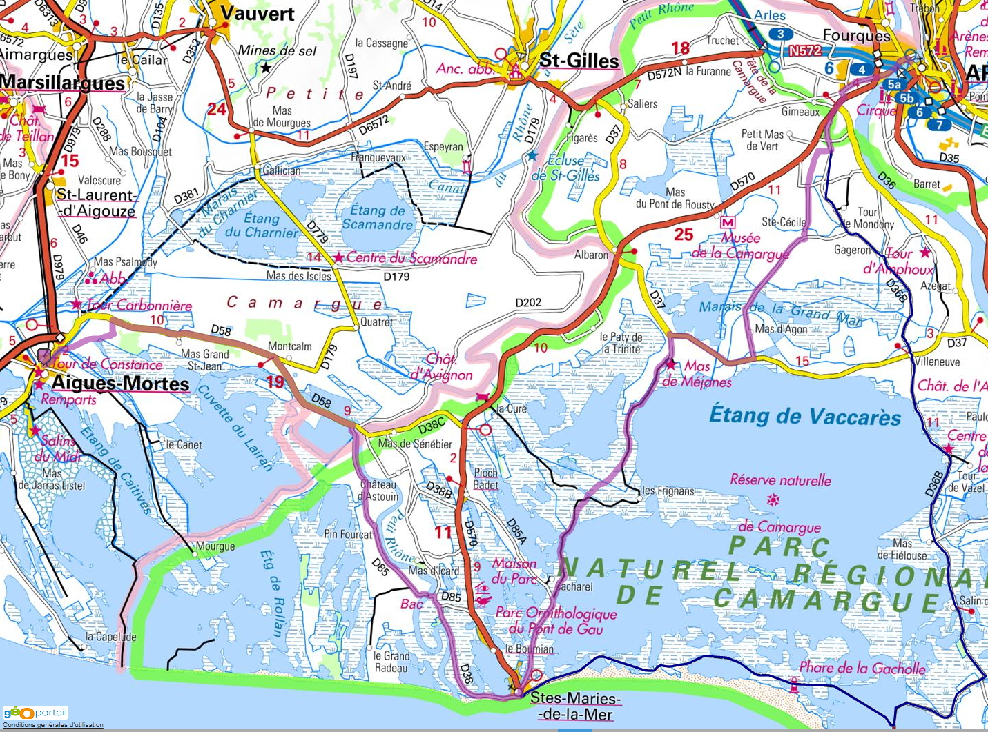

Manouche a écrit : ven. 1 sept. 2017 19:41 1) La Camargue : comment sont indiquées les petites routes en Camargue entre Aigues-Mortes et l'Etang de Vaccarès ?
Il n'existe pas beaucoup de petites routes en Camargue. La nature même de ce delta, par l'abondance de canaux et fleuves, la faible densité d'habitations et les grandes propriétés très cloturées empêche une circulation sur la plupart des très petites routes. Mais pas sur toutes! Il faut néanmoins souvent accepter d'emprunter les sections de routes un peu plus passantes mais souvent très larges et équipées de bandes latérales faisant presque office de bande cyclables pour interconnecter.
Pour quitter Aigues-Mortes, c'est très agréable d'emprunter la petite route par l'écluse du Bourgidou et le Mas de l'Abbé. Mais après, la grande route est inévitable jusqu'à Sylvéréal, où il faut prendre plein Sud. La route est alors très bien: pas trop grosse. Elle mène au bac du Sauvage. C'est charmant pour traverser le petit Rhône et rejoindre les Saintes Maries. Tu es au bord du Vaccarès.
Là les options pour rejoindre Arles, sont
- soit de longer le Vaccarès par l'Ouest en remontant vers le Nord sur la D86a vers Cacharel. La route n'est pas trop passante et si tu es en VTC, tu peux emprunter la draille de Méjanne: plus de bagnoles alors jusque chez Paul Ricard (Méjannes). Tu remontes plein Nord, enquille la D37 sur qq km pour tourner ensuite à gauche et reprendre vers le Nord par Ste Cécile. Tu es presque arrivée à Arles. Il faut juste espérer que tu n'ait pas de Mistral car là c'est dans le pif et ça peut être épuisant.
- soit de prendre la digue à la mer (VTC obligatoire) et c'est très beau. La Camargue comme on l'aime. Les grands espaces, les dunes, le phare de la Gacholle. Tu finis par arriver à la D36b qui te permet de remonter vers Arles (avec arrêt au centre de la Capelière pour visiter). Cette 2ème option est beaucoup plus longue (mais très belle). Tu peux aussi rejoindre une gare par Salins de Giraud et vers Istres si tu ne veux pas remonter sur Arles mais là, attention au choc émotionnel car passage obligé par Fos/Mer. Pas besoin d'un dessin.
Voici la carte de ces propositions visible en zoomable sur VisuGPX ici
Routes entre Aigues-Mortes et Arles en vélo (VTC équivalent)
