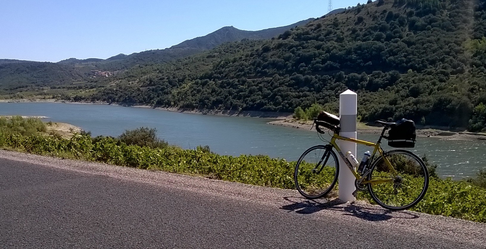

Autre impératif, pouvoir fixer ma sacoche de voyage sur la tige de selle (voir photo) ce qui implique une distance d'au moins 27,5cm entre la partie inférieure de la selle et le pneu arrière.

J'avais repéré le Sirrus de chez Spé,je vais aller le voir avec ma sacoche en espérant que ça passe.C'est un peu ça le hic,mais je tiens absolument à la garder car c'est un moyen très pratique et surtout très léger de faire des petits voyages sans porte bagages et sacoches latérales.

Question anodine : pourquoi partir sur un vélo fitness (ie avec cintre pla) alors que tu sembles déjà avoir un cintre route qui offre plus de positions de conduite ?

Le vélo que tu vois sur la photo,ne me sert que pour la route et je ne peux y monter que des pneus de 25 maximum.
