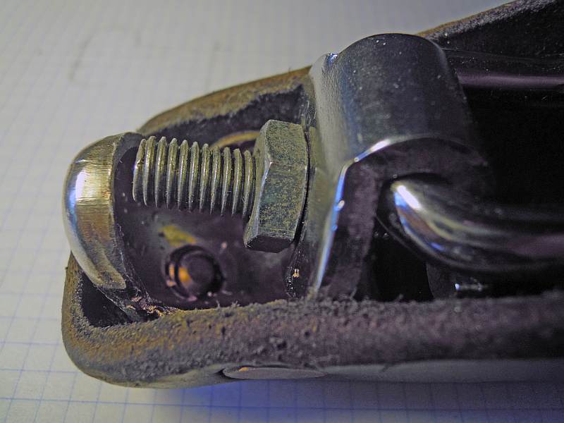

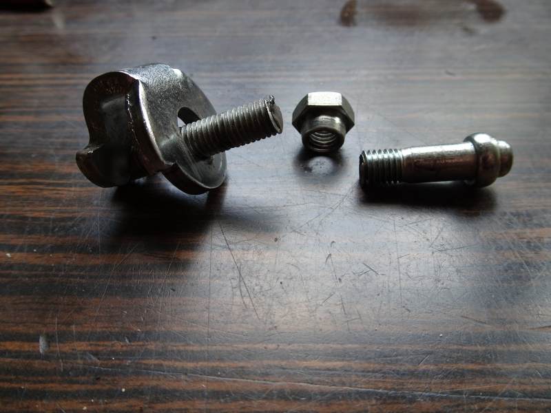

Mauvaise surprise : la vis de tension est cassée. :(
Je fouille dans la « caisse à çapeut » et dégotte une vis semblable sur une vielle selle.

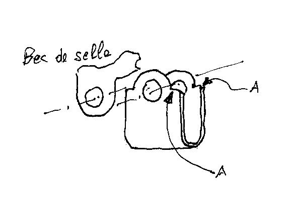

Et, là, je découvre un problème de fabrication ou conception qui est en même temps l'explication de la rupture de cette vis.
Les trous de la pièce du bec de selle et ceux de du bout de la monture ne sont pas en ligne et donc cela force au montage, exerçant une contrainte excessive sur cette vis. :(
Impossible de monter correctement, la pièce du bout de la monture est faite comme ça !

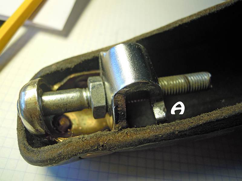

Quelques coups de lime bien appuyés aux points « A » remettront les trous bien en face...

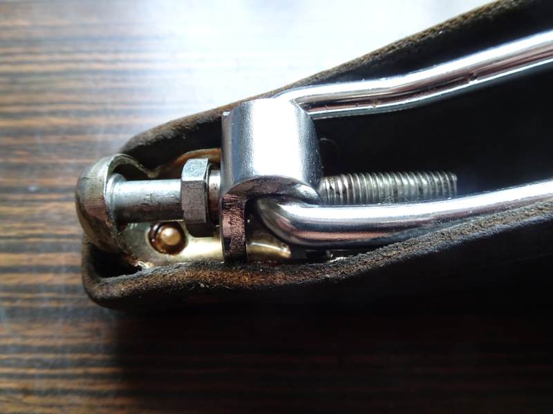

Content de moi, je remonte le tout sur le vélo, et au moment d'accrocher la petite sacoche à outils sous la selle, je découvre ceci :cogne_mur

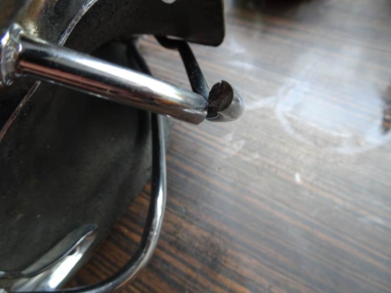

La monture est cassée
Damned... mille sabords de tonnerre de Brest... cette fois c'est la m... :briques
Je ne sais pas si ces deux ruptures sont liées et laquelle serait la cause de l'autre

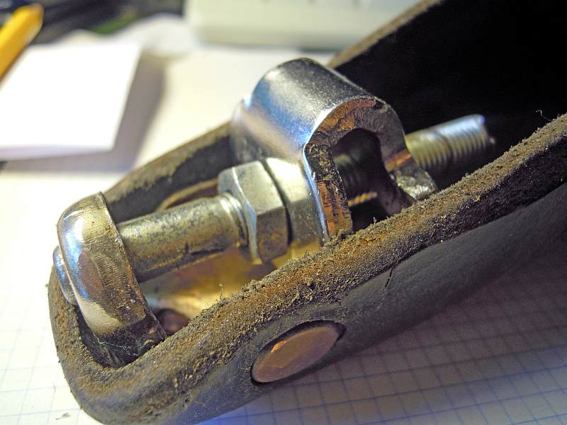

Maintenant j'attends ce matériel. En attendant, après avoir démonté le chassis et ainsi pu avoir une meilleure vue sur le problème, j'ai vu qu'il est un peu différent :
1) au départ, la tête de tension, posée sur la glissière du bec de selle, est bien droite et les trous bien en face.
2) remarquer l'épaulement marqué "A"
3) Une fois le chassis mis en place, il force sur l'épaulement "A" et empêche la tête de tension de se maintenir bien droite
4) résultat : la vis de tension pointe bien au-dessus du trou
Solution possible : limer cet épaulement "A" jusqu'à ce que la tête puisse prendre sa position correcte.
