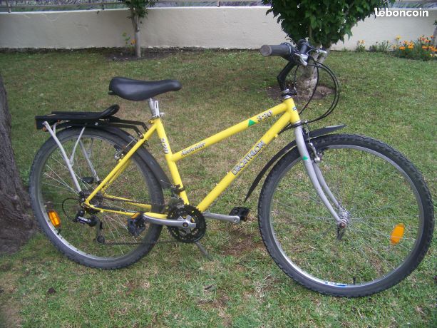

J'ai trouvé ce vélo Rockrider 320 sur Leboncoin, ça correspondrait à peu près à ce que vous me conseillez en général sur le forum.
Lien : https://www.leboncoin.fr/velos/1157701939.htm?ca=2_s
Le problème c'est que je ne sais pas ou chercher pour savoir si ce model fait parti des ancien bons vélos de Decathlon ou s'il fait parti des nouveaux qui ne valent plus le coup !
Comment savoir ?!!
Comment savoir ?!!

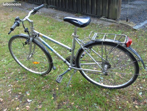

Il y a aussi le modele Riverside, je ne sais pas comment les départager. Existe t'il une bible des modeles des vélos selon leur modele ? Je ne sais pas ou trouver les infos que je recherche pour savoir si un vélo vaut le coup. Merci.

Très franchement, je ne pense pas qu'un bible des vélo existe et qu'elle serait si utile.JahElio a écrit : mar. 4 juil. 2017 11:38 Il y a aussi le modele Riverside, je ne sais pas comment les départager. Existe t'il une bible des modeles des vélos selon leur modele ? Je ne sais pas ou trouver les infos que je recherche pour savoir si un vélo vaut le coup. Merci.
https://www.leboncoin.fr/velos/1155843354.htm?ca=2_s
Regarde le vélo qui correspond à tes critères, ce qui nécessite de les définir. Tu avais commencé par dire que tu recherches un 28 pouces. Le riverside étant un VTC, il est en 700 (ou 28 pouces). L'autre est un VTT 26 pouces.
Tous les 2 sont en acier. Les équipements, je ne vois pas, donc pas de commentaires.
Pour rouler sur route et chemins de terre le VTC Riverside est probablement plus adapté. Sur des terrains plus difficiles et très chargé, le VTT sera plus adapté.
Il faut essayer de sortir des classements. C'est rassurant de lire quelque part que tel machin est mieux noté que tel autre machin mais comme on ne sait que rarement sur quel critère le classement a été fait, in fine, ça ne me semble pas si utile que cela.
Pour DKT, on peut dire que tous leurs cadres acier étaient costaud.
Ne te fait pas trop de nœuds au cerveau! De toutes façons sur ce type de projet il faut accepter le risque de l'imprévu.

Il ne faut pas se focaliser sur une marque, il y en a plein qui ont fait des vélos assez semblables.
Par contre tu ne trouveras pas de vélo de haute qualité dans ce secteur (VTC et cadre ouvert).
Je conseille plutôt un VTT Decathlon Rockrider acier 600 ou 700 des années 90 (sans fourche suspendue), donc tu changes les pneus.
Le cadre est assez slopy pour l'enjamber, et la qualité du cadre comme des composants n'a rien à voir ! Se trouve entre 50 et 200€ selon l'état et la chance...
Re: Vélo de rando femme d'occasion à retaper
+1 avec Loz les VTT des années 90 de cette enseigne ou d'une autre grande marque sont encore assez proches des géométries des cadre de route, ils sont solides et abordable en occasion.
