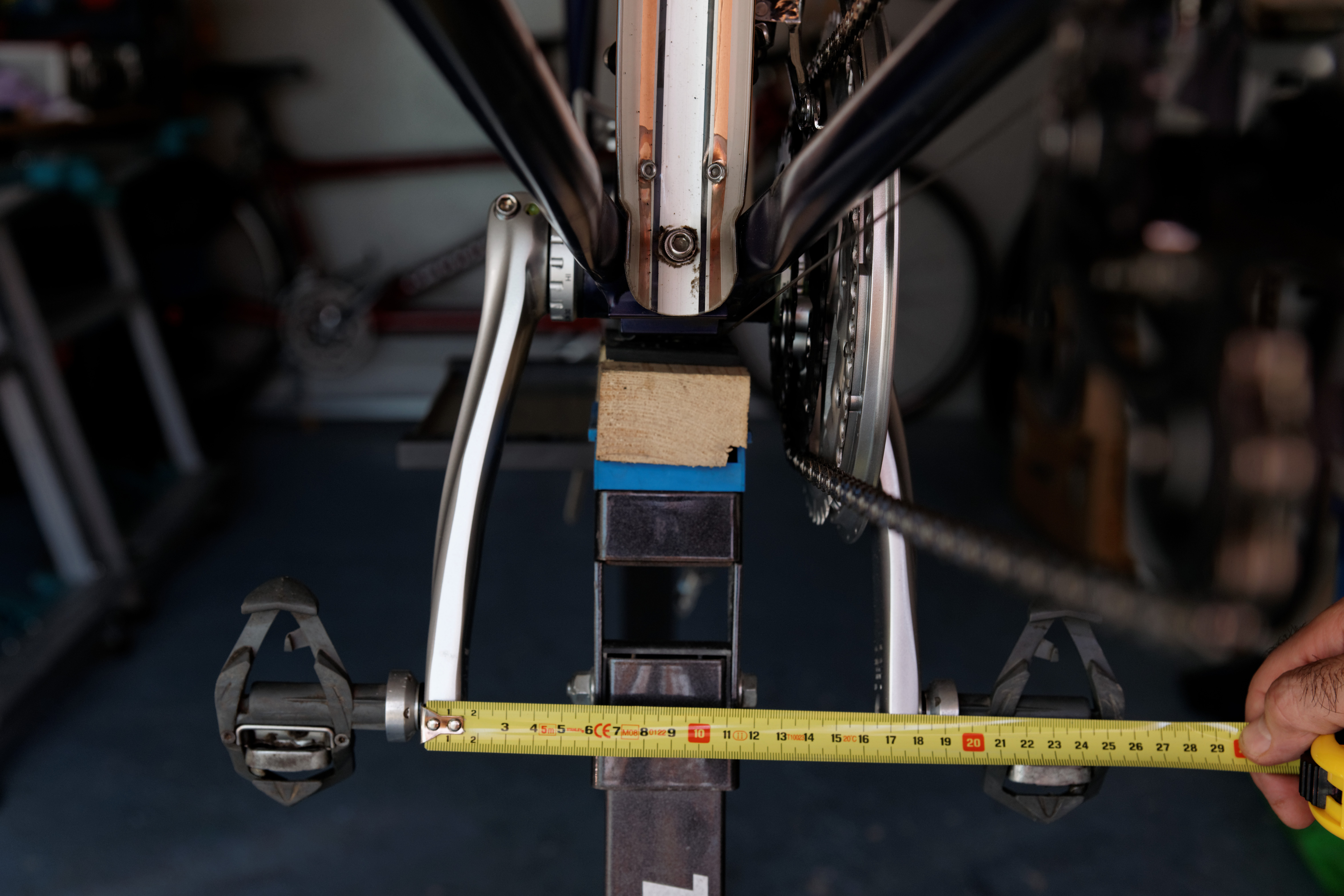

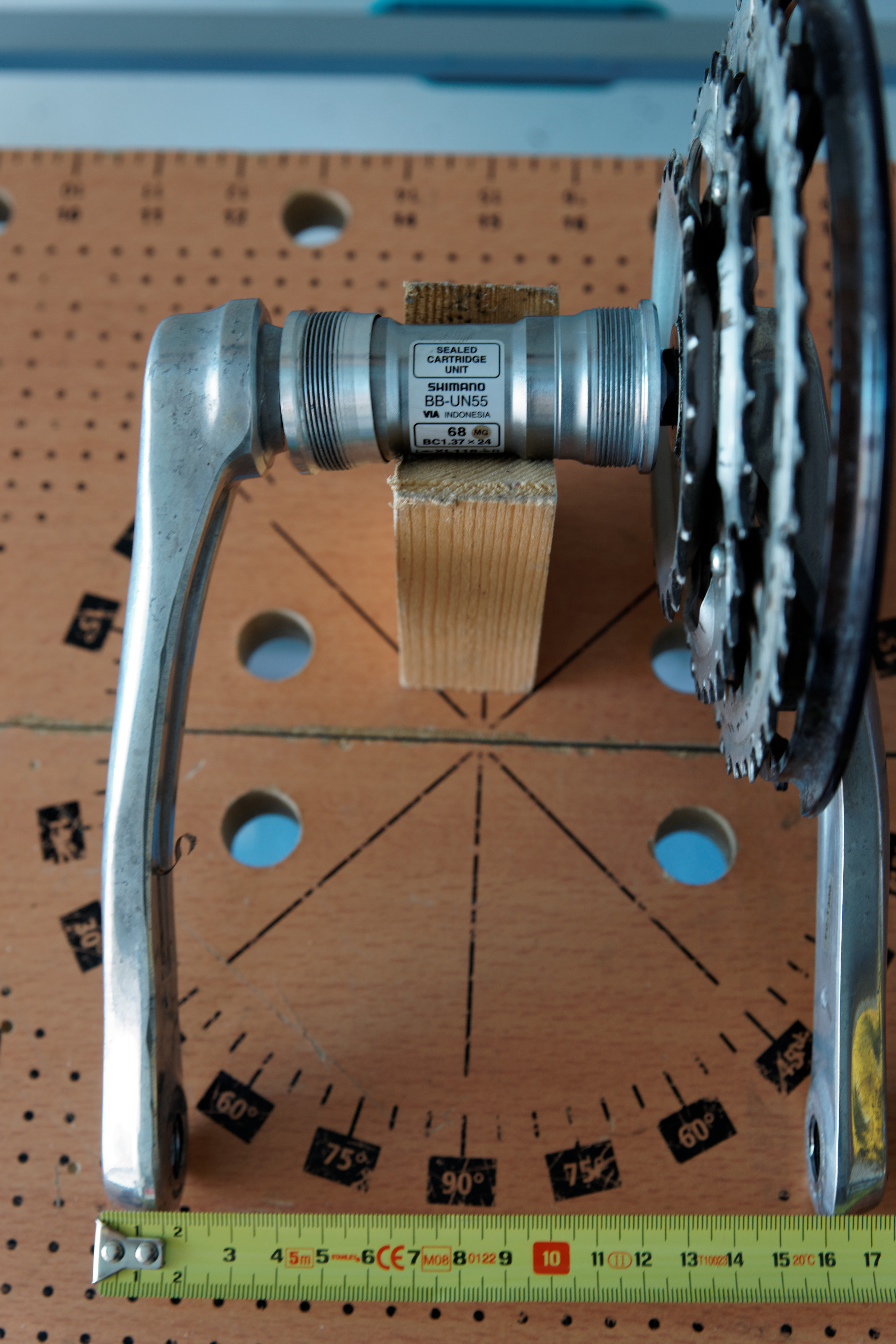

Le remplacement du pédalier de la randonneuse de mon épouse et surtout le changement d'un axe de pédalier type ISO par un Hollowtech a pour conséquences de modifier ... jusqu'à l'écartement entre pieds et cet écart représente une variation de 1cm. (Cela a été flagrant avec l'impossibilité de régler le capteur de cadence de pédalage qui était trop éloigné de l'aimant fixé sur la manivelle).
Pédalier type Shimani LX + axe de 118mm: Q facteur de 173mm (et manivelles non serrées comme en conditions réelles)
Pédalier type Déore Touring: Q facteur de 183mm.
A titre d'info un des spécialistes touring de nos amis Grand Bretons en fabrique avec ce même paramètre à 163mm. http://www.spacycles.co.uk/m2b0s109p200 ... chainrings
La population française a l'air de grossir mais au vu de l'évolution du paramètre Facteur_Q j'aurais tendance à penser qu'en plus les bassins des cyclistes s'élargissent aussi. Bon quand nous serons obligés de pédaler en faisant le grand écart il ne nous restera plus qu'à aller faire nos courses au pays du Brexit.
Si vous avez l'occasion de relever cette dimension sur vos pédaliers cela pourra permettre soit à certains cyclos de choisir un pédalier qui va bien ou d'éviter les déconvenues lors de remplacement du matériel.
Ci après quelques photos avec les 2 pédales ramenées à la même position angulaire. (le temps de la photo :) )
Pédalier HollowTech.jpg (3.45 Mio) Vu 9325 fois
Pédalier ISO.jpg (3.19 Mio) Vu 9325 fois

Eh oui, c'est tout l’inconvénient des roulements externes, ils éloignent les manivelles.
Sachant que le QFactor élevé n'est pas un problème pour tout le monde.
Comme j'ai les pieds en canard, avec un QFactor faible j'ai les malléoles qui touchent les manivelles (au niveau de l'axe, il faut alors mesurer le UFactor, toujours mauvais en roulements externes), voire les talons qui touchent les bases.
