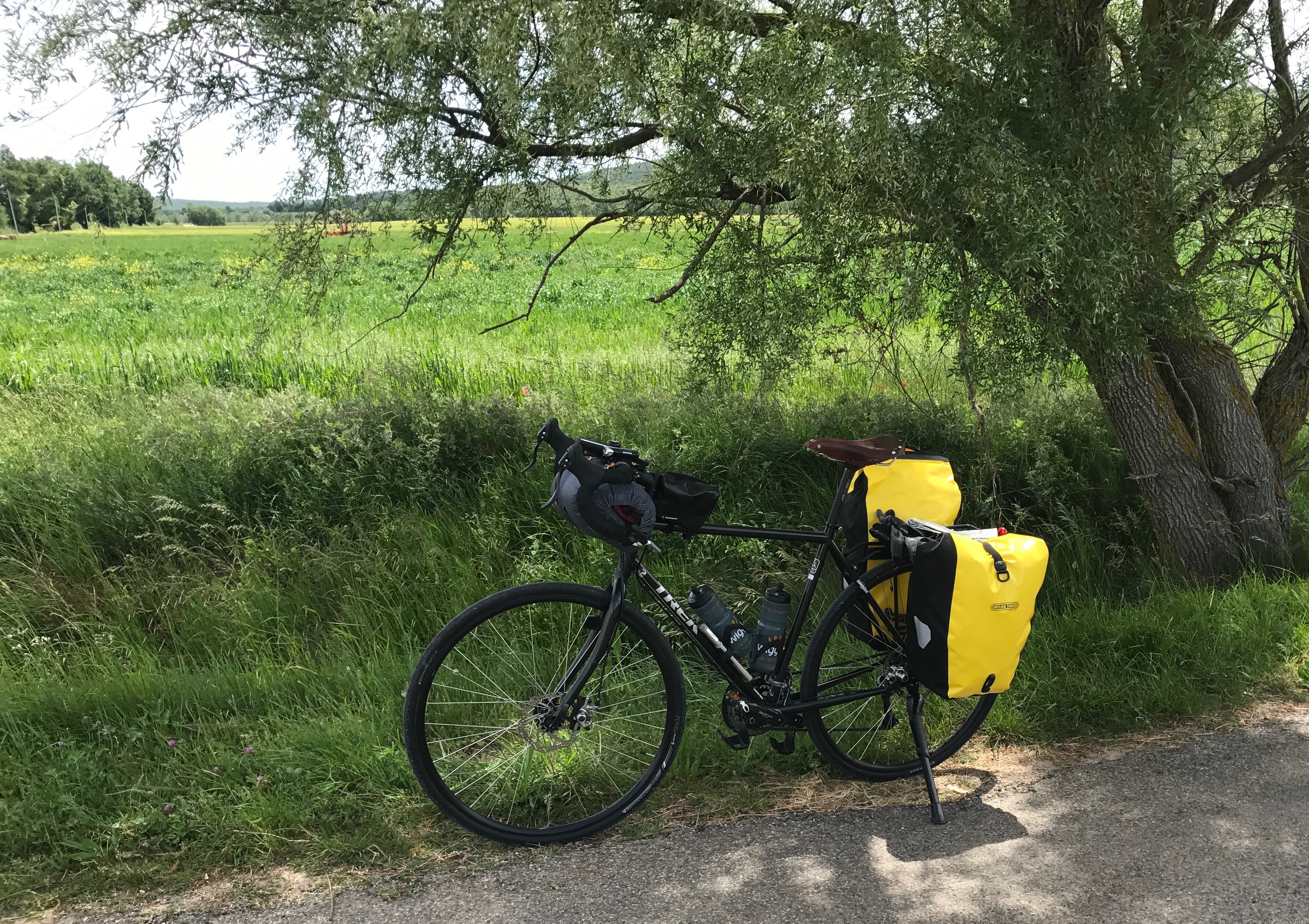

Bonsoir à tous
Premier test sérieux de ce vélo que je n'avais utilisé jusqu'à ce jour que sur des 200 à la journée et non chargé.
L'itinéraire, du 20 au 24 Mai 2017 :
- Nice/Castellane : 91 km, 9h17', 2593+
- Castellane/Moustiers Ste Marie : 69 km, 8h01', 1414+
- Moustiers/Aups : 88 km, 8h20' , 1198+
- Apps/Grimaud : 113 km, 10h28', 2050+
- Grimaud/Nice : 121 km, 7h39', 925+
Soit 525 km et 7980 de dénivelé+.
Le vélo : 13 kg à sec
Bagages : 13 kg dont tente+couchage+réchaud répartis exclusivement à l'arrière le premier jour, mais compromettant la tenue de route. D'où le second jour j'ai sanglé le thermarest dans lequel j'ai glissé le U sous le guidon et là miracle, on peut rouler sans les mains, ce qui soulage le dos.
Navigation : GPS Touring. Servi comme compteur la plupart du temps et en mode navigation pour retrouver mon chemin dans les agglomérations. RAS
Pneus : 700x32 gonflés à 4. 0 crevaison sur 1600 km.
Transmission : 48/36/26 monté une cassette 16x34 à l'arrière, heureusement... !!!
Selle : Brooks B17 impérial, des brulures à la fin du 3eme jour, d'où pose de pansement spécial ampoules... nickel. Cuissard triple épaisseur MAVIC
Sacoches : classic qu'on ne présente plus
Tente : MSR Hubba Hubba, absolument top, ma meilleure tente, beaucoup d'espace
Deux porte bidons de 800 ml. Le second sera supprimé car ne sert pas sur des itinéraires de ce type dans la mesure où il y a toujours de l'eau dans les villages et sinon les gens et les bistrots les remplissent. De plus ça force à s'arrêter et on a de l'eau fraîche...
Les vitesses au guidon : un peu énervant en fin d'étape en montée quand on est crevé... mais sinon collent bien au tempérament du vélo.
Eclairage : AV et AR à piles Cateye, pas chers mais servent uniquement dans les tunnels
Casque : Specialized ultra light...
Pédales : avec cale pieds plastique sans sangles et running, j'ai vite viré les Shimano Spd car selon moi dangereuses en montée ou dans les agglomérations...
Remarques :
Vélo trés confortable, freinage (2 disques de 160) au top, mais attention à ne pas délester l'avant cependant.
Dans les cotes, c'est lourd mais ça passe. Mais avec mon chargement moyen dans certains cols il m'arrivait de passer sous les 6 km/h...je me demande comment font les courageux qui emportent 25 kg de bagages !!!
Au niveau itinéraire, très peu de voitures jusqu'à Grimaud...
Mes premières impressions sur le Trek se confirment : Très confortable, fait pour voyager tranquille ou à allure vive, et si on a les mollets on peut le brusquer il aime ça ... Son poids devient un avantage dans les descentes, il est remarquablement stable chargé et procure une impression de sécurité intéressante. La position avec le cintre course est intéressante aussi car permettant quatre positions dont la plus basse qui m'a servi dans les cols. Je réfléchis d'ailleurs à des prolongateurs pour soulager les cervicales et les lombaires...
Prochain voyage en juin avec pourquoi pas le Ventoux. Pour ça l'objectif est de supprimer 3 kg de bagages...

claudio vient de boucler une jolie boucle avé ce vélo
bonne impression en effet pour un vélo de voyage
souple et assez roulant
le voici au gerbier de jonc, il a bien grimpé, les braquets un peu juste pour les capacités du Glaude, mais même pas mort..
