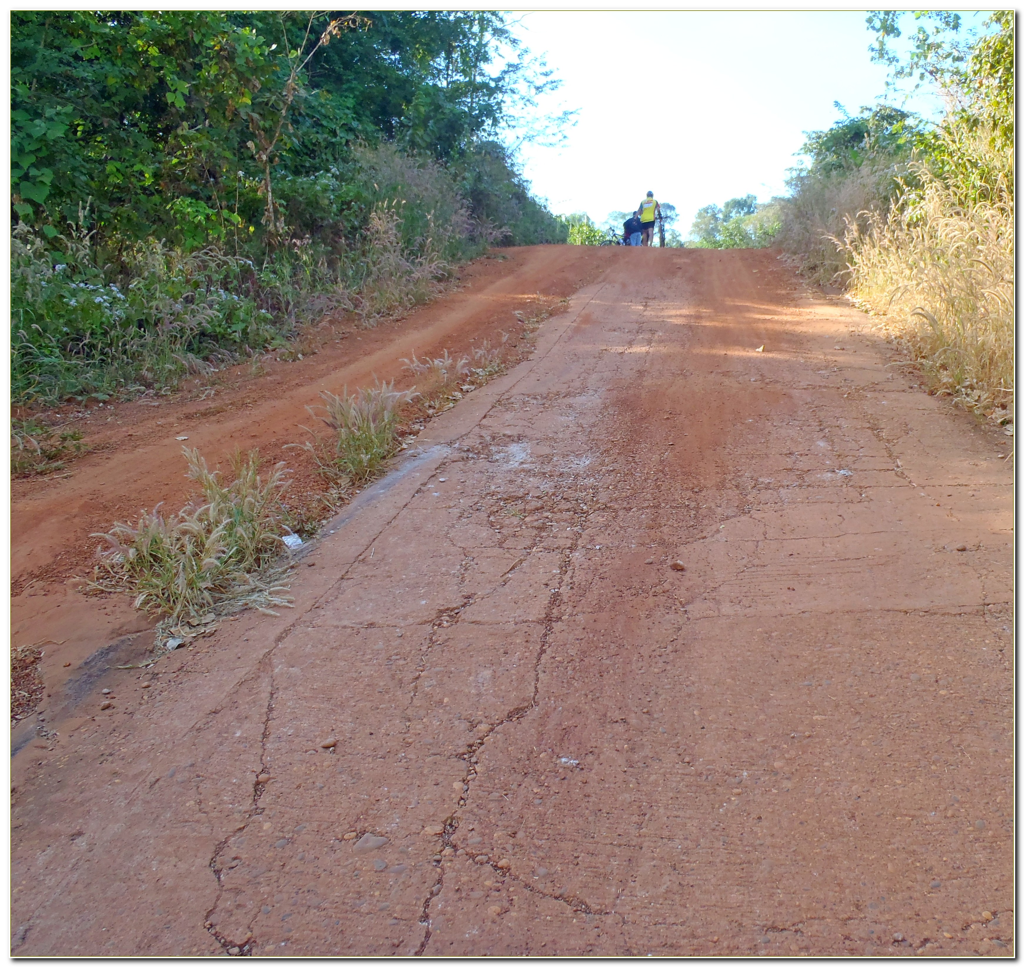

Par contre 24x34 c'est parfois juste !! si! si ! on est a moins de 5 a l'heure et des fois on se fait la cote en zig et en zag car en ligne droite c'est trop dur .. Faut dire qu'ici on a des pourcentages que je n' ai jamais rencontres en Europe ; ca depasse trop souvent les 30% ;
j'en ai meme deux , en hors piste, pas tres loin de chez moi qui depassent les 50% ; nan, je ne suis pas de Marseille ; :lol:
ca se monte sur le 24x34 en etant tres penche sur la roue avant sinon elle decolle .
Tres, mais pas trop sinon a l'arriere ca patine ...en montant .
n'oubliez pas qu'un angle de 90 * c'est un pourcentage infini ;
100% c'est 45 degres

Bababobo a écrit :j'en ai meme deux , en hors piste, pas tres loin de chez moi qui depassent les 50% (...)
si vous n'êtes pas de Marseille, alors c'est le service qui a posé les panneaux qui est marseillais :)
Moi aussi j'ai vu une fois en Iran un panneau annonçant une pente à 50%, mais j'ai des doutes sur cette valeur. Une pente de 50% correspondrait à un angle de 27°. Or sur un vélo de rando, en position normale, à plus de environ 20° (pente 36%) on culbute, car la verticale passant par le centre de gravité du cycliste sort de l'intervalle entre les 2 points de contact roue/sol. Bien sûr on peut repousser un peu la limite en se penchant vers l'avant pour monter, ou vers l'arrière pour descendre, mais comme vous avez remarqué, pas beaucoup sinon on patine...

La premiere fois que je suis arrive au pied du mur, car ca y ressemble tres fort; je n' ai meme pas cherche a savoir si ca pouvait se grimper; j' ai mis le pied a terre et je suis monte en poussant le velo .
Les deux personnes sont a moins de 50 metres de moi qui suis au pied du mur
