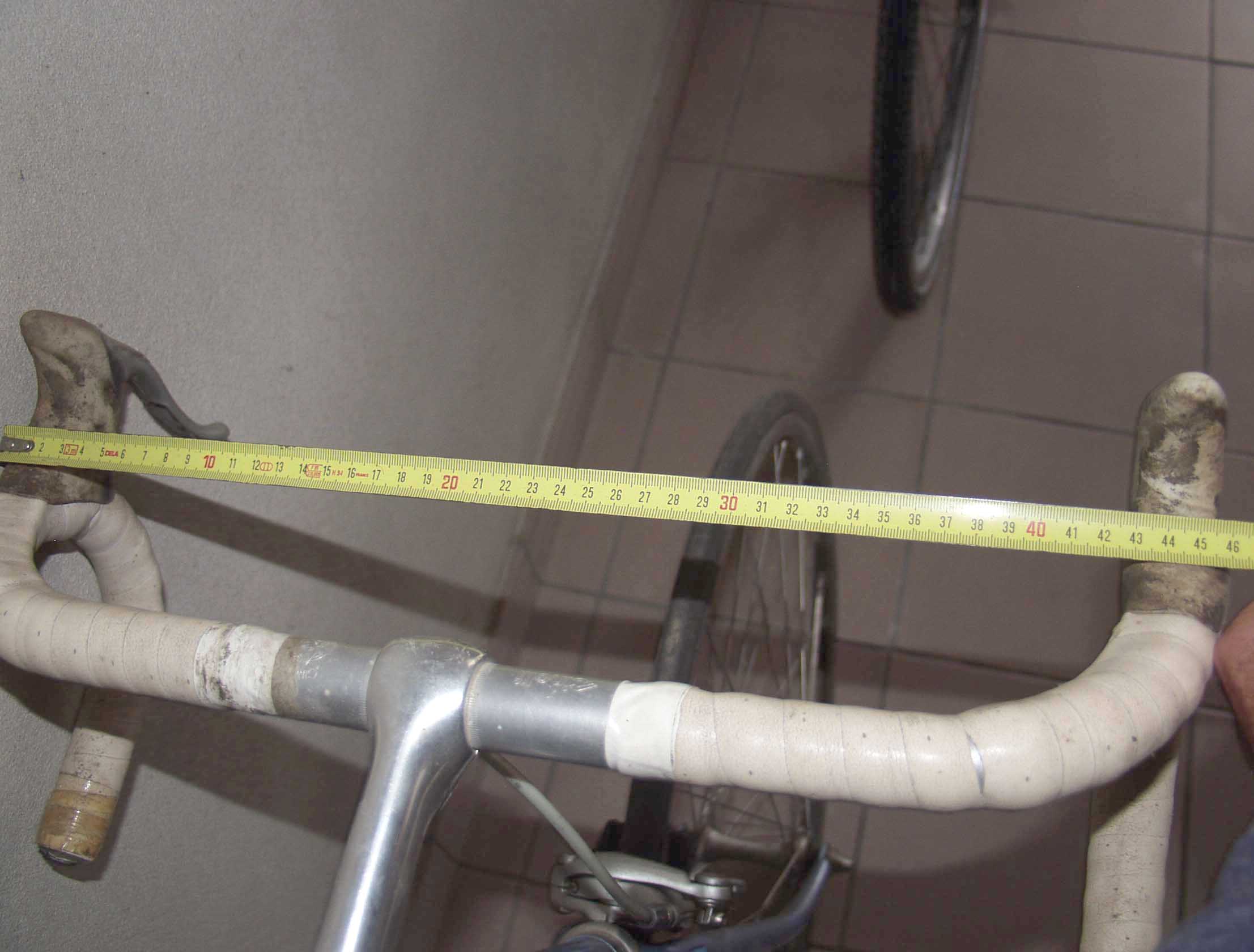

Il y a quelques jours j'ai voulu tirer cela au clair et j'ai sorti le mètre (mesure de centre à centre). Il fait 40 cm, soit la taille la plus étroite disponible sur les sites de vpc pour l'achat en 2eme monte.
Je suis surpris car mon cadre fait 57/58, ce qui me va bien (1,83 pour environ 78 kg poids de méforme :oops: ). Je m'estime "normalement" proportionné. Je n'ai pas des épaules de déménageur. Ça m'intrigue quand même que sur ce cadre plutôt grand soit installé un cintre de la plus petite taille disponible. Je précise que j'ai acheté ce velo d'occasion donc je l'ai pris tel quel.
Intrigué, j'ai ensuite mesuré les cintres sur les 2 autres vélos que je possède : un Look de 15 ans en taille de cadre 57 avec un cintre en 40 cm également ; un (très joli) Colombus de 30 ans taille 56 (un peu juste) avec cintre en ... 44cm!
N'ayant pas roulé sur le Colombus depuis plusieurs années je l'ai donc brièvement essayé et j'ai immédiatement trouvé que le cintre plus large m'autorisait une position plus naturelle, moins "étriquée", confirmant ainsi mon intuition.
Je vais donc me mettre en quête d'un joli cintre en 44 "raccord" avec mon vélo pour remplacer mon Belleri actuel.

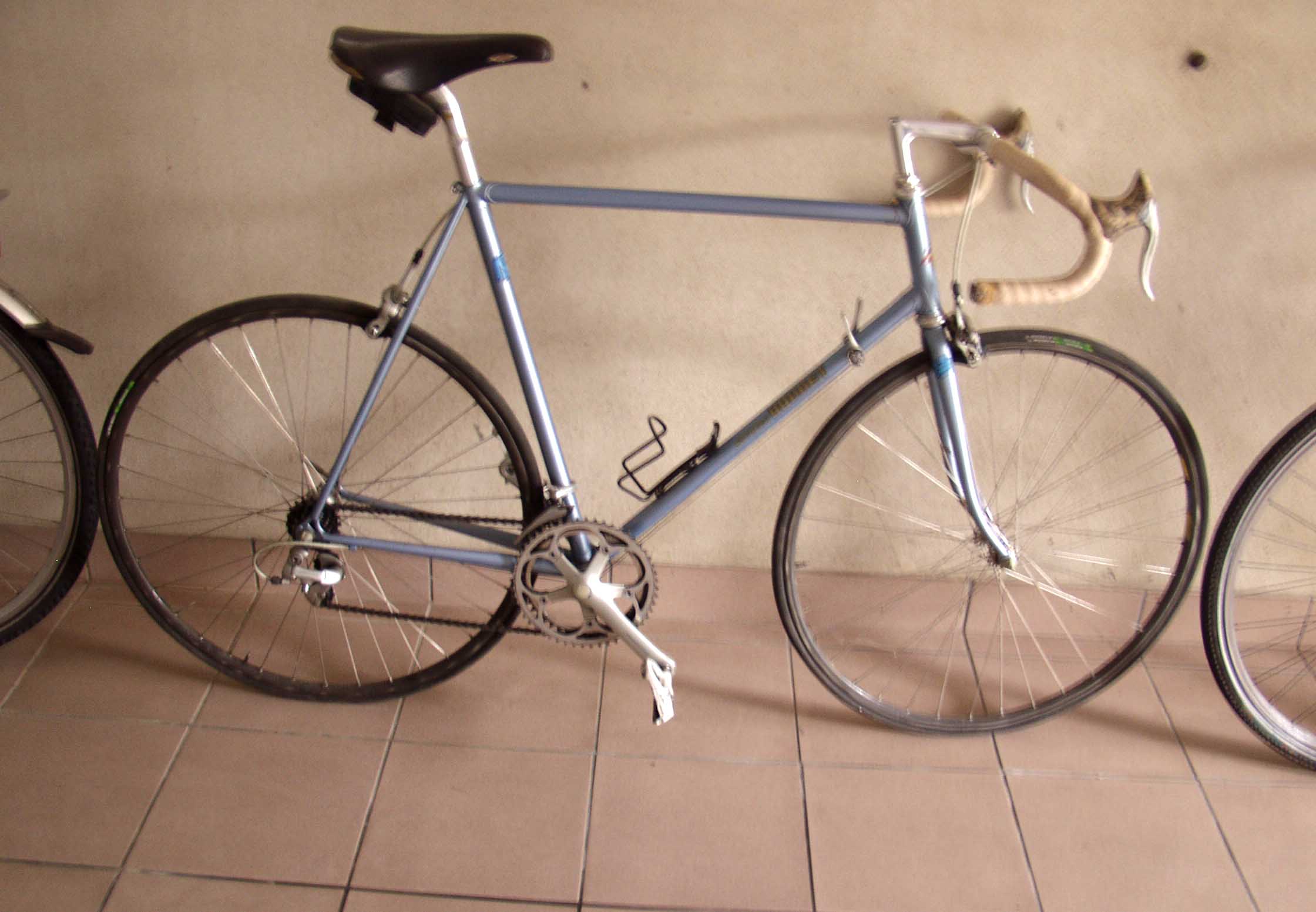

juste une expérience ....de mémoire ,j'avais fait l'acquisition d'un vélo course VUELTA (de chez GITANE ) pour sorties d'entrainement avec les coursiers du club du coin ,et comme un "fada" je les suivais difficilement ,par contre l'après -midi
j'avais la "caisse" qui brûlait comme si j'étais comprimé ....je m"en foutais bien de connaitre les côtes et les braquets de cet engin ,par contre ce dont je me souviens parfaitement c'est la première fois que je suis monté sur mon course vitus XT sur mesure fait par un artisan nantais ,c'est la largeur du cintre par rapport au vuelta , et ensuite le dimanche suivant " la caisse ne brulait plus" et plus aucune gène alors je ne peux pas dire si c'est le cintre y est pour quelque chose...... ou c'est la position générale ? ? ?
Cintre CINELLI de 44 cm pour une largeur d'épaule de 44 cm (je viens de mesurer)
des photos sur demande ....sans problème

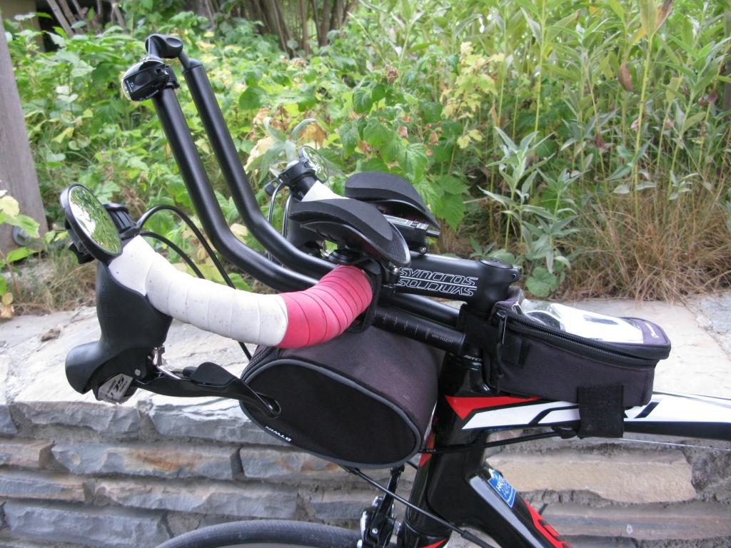

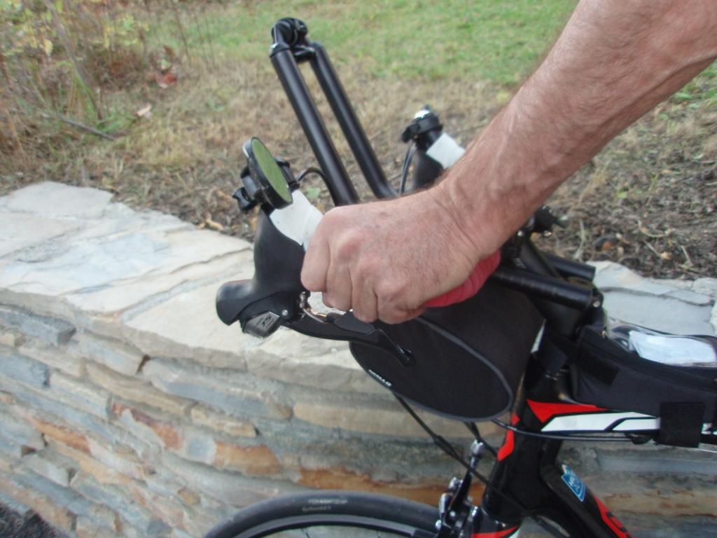

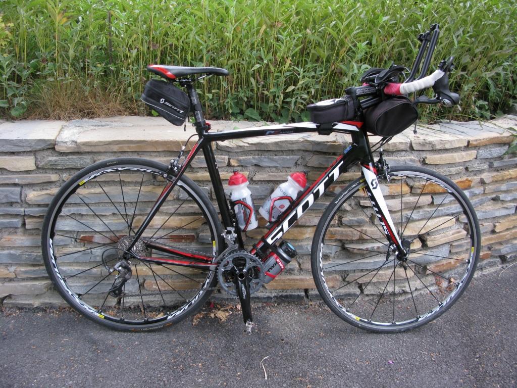

Je me permets de mettre à nouveau ici le cintre que j'utilise depuis 3 ans.
420 mm largeur, les poignées Shimano 105 s'adaptent parfaitement et le confort est total.
Prix de revient de la transformation <40 €
http://www.chainreactioncycles.com/fr/f ... -prod94817
Longues distances assurées
rajout éventuel prolongateur triathlon
cintre 2.jpg (3.66 Kio) Vu 14498 fois
PB110003 - Copie.JPG (92.55 Kio) Vu 14498 fois

ben ,j'ai pris les mêmes réferences que toi ,c'est à dire qu'avec son mètre de couturière , ma femme à pris la mesure entre les 2 extrémités des épaules , elle trouve 44/45 cm
mais ta méthode sans assistant n'est pas mal non plus !
puisqu'on en est aux côtes ,je me souviens de la reflexion du vendeur de mon « vuelta » tu fais 1,78 m donc il te faut un cadre de 58 "
par contre pour mon cadre sur mesure ,le bouclard m'a fait monter sur un cadre réglable ,il m'a demandé ce que voulais comme plaque avant et braquets derrière et ZOU ...... le mec c'était pas un bavard !
je te mets des photos des cintres et du biclou ....... si j'y arrive hi hi hi !
je reconnais que j'ai toujours été content de ce cintre course , c'était dans les années 80 ,par contre avec ma randonneuse actuelle je préfère un cintre plat recourbé ça me fatigue moins et c'est surtout que je n’ai plus de fourmillents désagréables dans les poignets ,par rapport au cintre d'origine qui m"a bouffé la vie pendant des mois avant de trouver la solution, et le cintre qui va bien ………et c'est pas évident à trouver !
