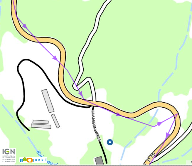

Personnellement, j'utilise Openrunner qui est bcp plus fiable (et moins extrême) que mon appli GPS (qui n'enregistre pas tous les points et donc "coupe les virages" et par conséquent fausse le calcul car il me fait "descendre et remonter les fossés" (je pense que c'est la source principale de différence avec les GPS, pas forcément lié à l'atmo/pas atmo).
trace GPS.PNG (287.22 Kio) Vu 20717 fois

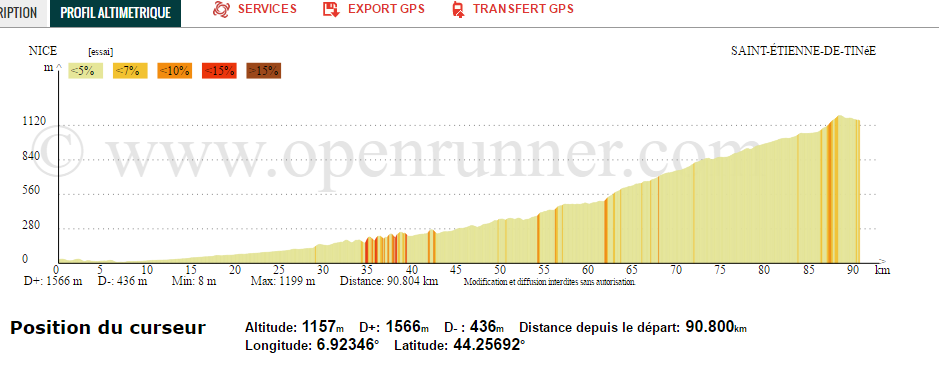

J'ai fait un rapide essai sur Openrunner (qui utilise le routeur de Google).
Dénivelée Nice St Etienne de Tinée.PNG (51.18 Kio) Vu 20718 fois
90,8 km 1566 D+. Le point haut de cet itinéraire est à 1200 m, le point bas à 21 m soit une différentiel D+(brute) de 1179 m.
Le chiffre de 1566 représente 25% de D+ rajoutée à la D+(brute). Il est proche de la D+(brute)+ (D-) [1179+436=1615] (je ne sais pas pourquoi ce n'est pas égal).
On constate sur le profil de cet itinéraire une succession de (faibles) montées et descentes. Est-ce que cela permet de rajouter 25%? Bonne question. Moi cela ne me semble pas irréaliste mais c'est effectivement un peu surprenant.
Je pense que la principale raison est que pour le calculateur, chaque mètre compte alors que l'humain "lisse" et ne remarque que les "vraies" montées/descentes. Les petits ruisseaux formant les grandes rivières....
