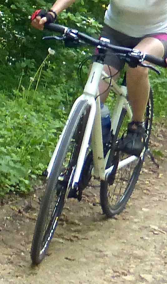

Bonsoir, c'est peut-être là que se situe la différence essentielle entre un "vtc" et un "gravel". Sur un "gravel" on peut monter du 40mm et plus sans problème . Sur un vtc ou un urban bike, il est plus prudent de monter des pneus d'une section maxi de 35. Il faut tenir compte aussi du relief de la bande de roulement: lisse ou à crampons. Sur mon vélo, j'utilise en hiver des pneus de x-cross à tétines; ce sont de 32mm et en réalité, ils ont le même périmètre que mes pneus route de 38mm.
En photo jointe,l'ancien vélo de madame avec des pneus de 38. Par temps sec, ça passe, mais gare à la boue ou aux feuilles mortes !
Bonne route !
sur les cailloux - limite!.jpg (55.4 Kio) Vu 3499 fois
