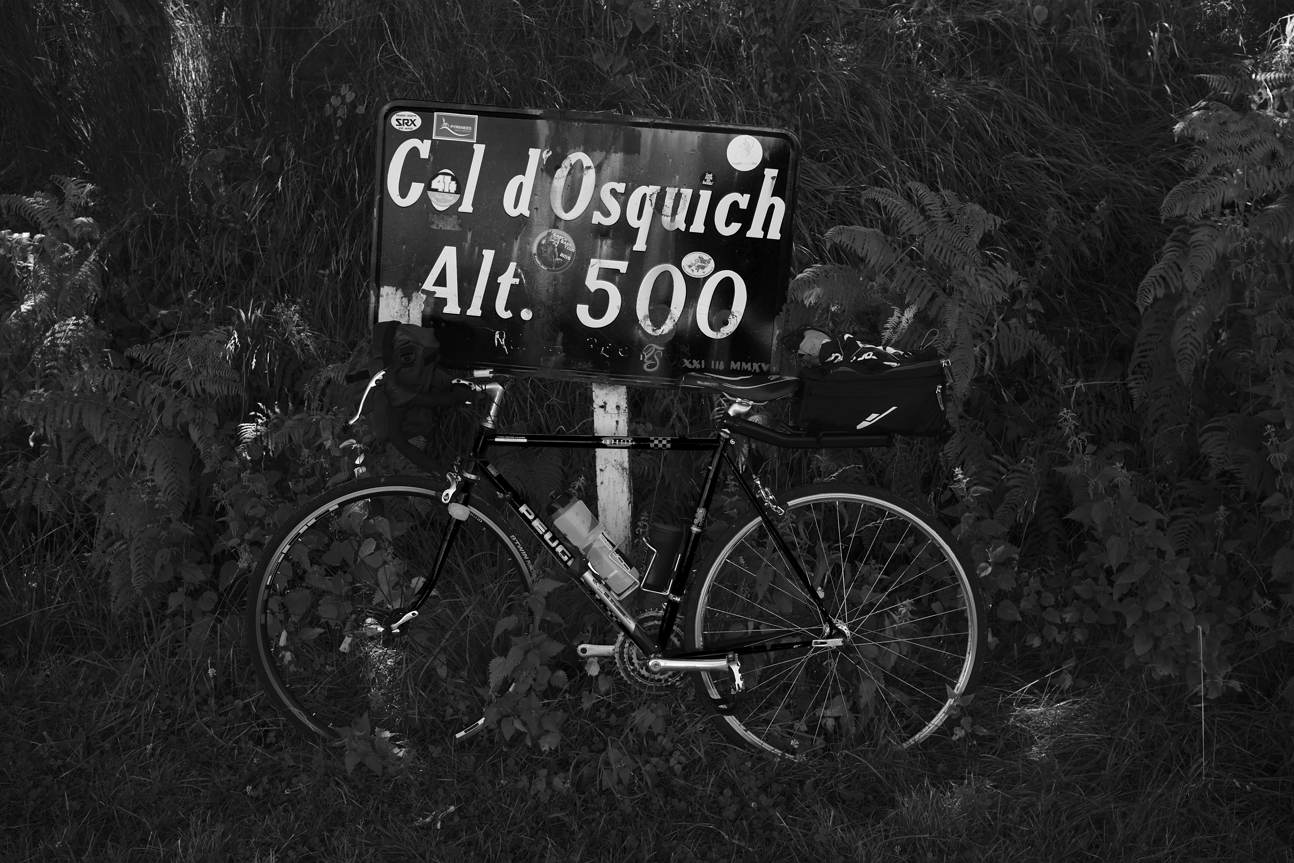

Aloha,
voici le mien sur une base d'un PEUGEOT COMPETITION de 1996
2016_08 (055).jpg (6.02 Mio) Vu 6750 fois
J'ai juste remis quelques éléments un peu plus modernes également dessus dont une cassette 11x34 et des pédales neuves. Toutefois la transmission est une Campagnolo d'origine. il faut juste trouver une belle base mais nos vieux vélos sont souvent des bijoux.
