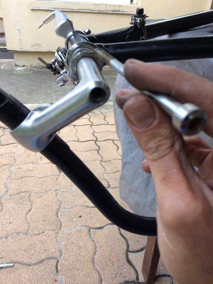

Bonsoir,
je remonte un vélo, et je crois que j'ai perdu une pièce mais je ne sais pas à quoi elle ressemble. Je ne pense pas que ce soit un simple écrou...
Quand je met la vis que je tiens dans la main, forcément elle tourne dans le vide.
Merci pour votre aide
Re: Il manque une pièce à ma potence
Sans doute le bloqueur qui est tombé au fond du pivot de fourche (c'est un cylindre cannelé en métal avec un pas de vis au centre, et un côté biseauté).
Messages : 3569
Oui c'est pas grave tu a trop dévissé et il est tombé mais il ne peut pas ressortir de l'autre coté car la vis de fixation de l'étrier de frein l'en empêche.
Ou tu sort la potence ou tu dévisse le boulon qui maintien l'étrier afin de récupérer ton bloqueur.

merci pour vos réponses, je sais maintenant comment est fait une potence :)
J'ai fini par trouver la pièce manquante dans un pot de fleur, je ne sais pas comment elle a fait pour y atterir :confus
