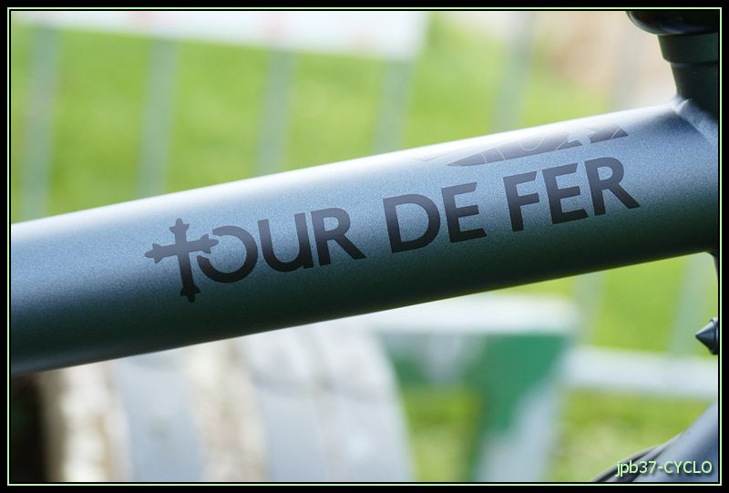

Genesis Tour de Fer
Genesis Tour de Fer

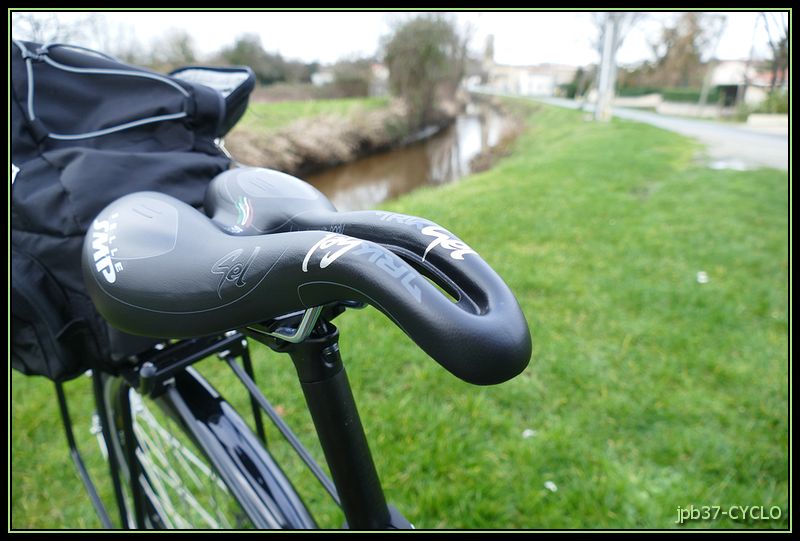

Selle SMP changée par mes soins

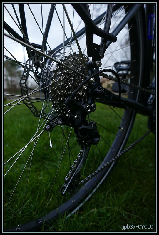

Cassette 11x34 et freins à disques

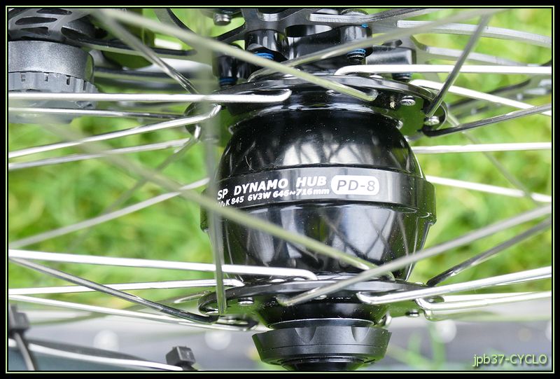

Le moyeu dynamo Shutter-Précision

Quel groupe as-tu dessus?
Un ensemble "VTT" ou un " randonneur" ;
les deux jeunes que j' ai hébergés en début de semaine et qui font une sorte de tour du monde;
partis de Nantes il y a 11 mois avec leurs randonneuses très " tamada " ( ordinaires ) et ayant déjà plus de 26.000 km au compteur ont un groupe que je ne connaissais pas;
triple 48x38x28 et derrière 9 pignons du 13 au 28 ( je crois);
je leur ai fait la remarque que le 28 x 28 risquait d’être un peu juste dans certaines montées dans ce beau pays qui m'accueille depuis 8 ans;

Le 48x38x28 est très répandu sur les randonneuses, c'est ce qui m'a poussé à prendre un vélo voyage avec des développements de VTT, comme cela si il m'arrive de rouler chargé, je serais à l'abri de ce genre de problème. Donc pour répondre à ta question, le groupe est un Shimano Déore issu du VTT avec 44x32x24 à l'avant et 11x13x15x17x19x21x23x26x30x34 à l'arrière. De quoi voir venir :wink:

Voilà, je vois que Jean-Pierre a adopté la même gamme de développements que moi (à un chouya près)!
Avec çà, c'est sûr on a la paix dans les grimpettes quel que soit le niveau !

Quel que soit le poids ! J'ai même adopté sur mon SCOTT CR20 route et me régale depuis !
Bon, il est certain que - sur ce modèle - je n'ai pas eu à utiliser les pignons dont le nombre de dents est supérieur à celui du plateau depuis, mais j'espère bien que 2016 me donnera l'occasion de me lancer dans des périples où je l'apprécierai.
C'est souvent le cas avec mon vélo équipé "Voyage".
Re: Genesis Tour de Fer 20
Hier j'ai passé plusieurs bosses avec des passages à 12%, je me suis contenté du 24x23. Je pense qu'avec des pourcentages supérieurs je passerais en-dessous du tour de roue au coup de pédales :wink:

Concernant le moyeu dynamo quel retour sur son comportement à vide sur les 500Km réalisés depuis l'acquisition du Tour de Fer?
Le léger freinage du moyeu avant est-il perceptible autrement qu'en faisant tourner la roue à la main? Sur diverses littératures le freinage est donné pour 4W à 30Km/h pour les dynamos d'entrée de gamme mais hormis que cela peut correspondre à quelque chose près à l'énergie électrique utile fournie aux lampes avec une dynamo je n'arrive pas à le quantifier.(10W correspond à ce que je fournis à l'ensemble "dynamo" du fait de la perte de rendement et en gros ça nécessite de passer au pignon suivant pour passer les bosses!).
D'avance merci pour le retour car ma future randonneuse pourrait avoir une dynamo de ce type.
RL
Je n'ai parcouru que 270km avec mon Tour de Fer :wink: dont environ un bon quart avec l'éclairage. Je n'ai pas ressenti un regain de vitesse les fois où j'ai coupé mon éclairage. Le poids du vélo est pour moi l'élément qui me ralenti le plus. Ce qui est sûr, c'est que ce type de dynamo est nettement moins pénalisant qu'un modèle bouteille. Je n'ai plus à me poser la question lorsque je pars de savoir si ma batterie est bien chargée, je peux rentrer tard sans craindre de voir la nuit tombée. Un bon éclairage monté à demeure sur le vélo, c'est une grande tranquillité d'esprit, je pense ne plus pouvoir revenir en arrière désormais.
