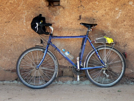

Au passage un portrait de la belle:
J'ai désossé Alina et comme je le craignais sa fourche à bien souffert. Le filetage au niveau de l'écrou coupelle du jeu direction à disparu. Bon ne le tirez pas tout de suite dessus pour motif de maltraitance et de non assistance à bicyclette mais en fait cet écrou je le resserrai avant chaque sortie et au retour après 30 ou 40 km il avait à nouveau lâché. Je précise que le contre écrou est bien présent et que je sais l'utiliser de par mon métier.
- P1060482A.jpg (89.78 Kio) Vu 6361 fois

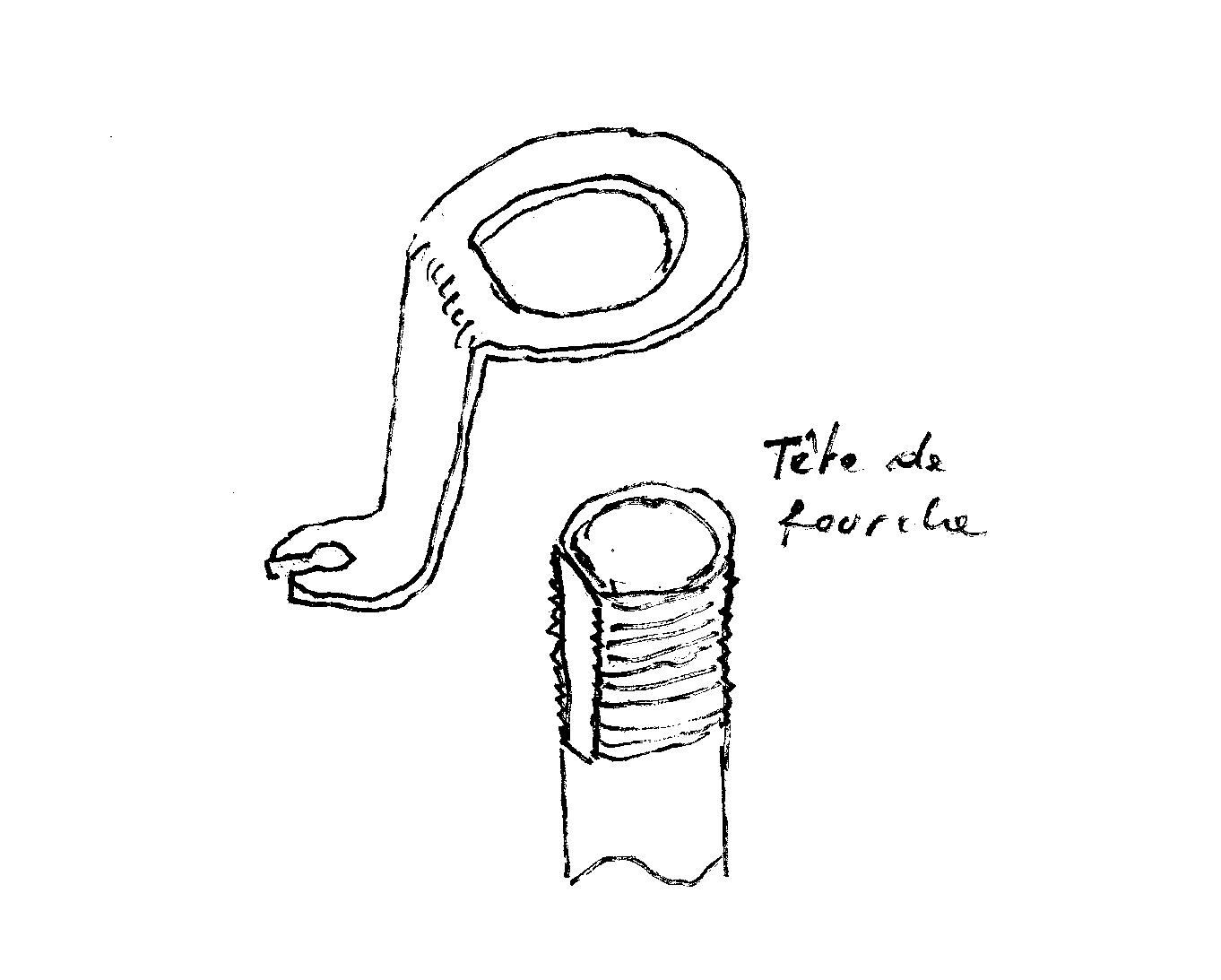

Bonjour Philippe (et lozJe précise que le contre écrou est bien présent et que je sais l'utiliser de par mon métier.
En fait mes problèmes ont commencé lorsque je suis passé du cintre VTT au cintre route. Auparavant l'arrêt de gaine était sur la potence. Pour changer de cintre il à fallut changer de potence et donc mon bouclar à mis une entretoise entre l'écrou et le contre écrou et depuis j'ai beau resserrer ç'a se re dévisse toujours.
Je suis étonné de ce problème... chez moi nous avons 5 vélos équipés de la sorte et depuis toujours... aucun n'a jamais présenté ce genre de problèmes.
Je ne vous ferai pas l'injure de croire que vous l'ignorez, mais tout de même je rappellerai qu'en principe ces rondelles-butées présentent un plat qui s'ajustent sur un plat correspondant de la tête de fourche et empêche ainsi toute rotation... Est-ce bien le cas chez vous ?
Maintenant pour la réparation de la tête de fourche, difficile de se faire une idée comme ça à distance, mais tout n'est peut-être pas perdu. Par exemple recharge par brasure et retaillage du filet. Un atelier mécanique devrait pouvoir faire ça sans trop de problème (dans mon jeune âge j'ai fait ça en tant que mécanicien de maintenance - mais pas sur une fourche de vélo !)
La distance entre le filetage de la tête et la partie peinte devrait même permettre de faire ça sans endommager la peinture...
Bonne chance

Je ne vois pas de qui tu parles (il faut dire que je n'ai pas le vélo incriminé à disposition actuellement)... tu as une photo quelque part ?albina a écrit :Je ne vous ferai pas l'injure de croire que vous l'ignorez, mais tout de même je rappellerai qu'en principe ces rondelles-butées présentent un plat qui s'ajustent sur un plat correspondant de la tête de fourche et empêche ainsi toute rotation... Est-ce bien le cas chez vous ?
Re: Problème de fourche
Photo, non.... mais voici un croquis
Bonne journée

Il faut que je démonte, mais je ne me souviens pas avoir vu ce plat... mais ça date, j'ai très bien pu oublier.

Oui sur la bague qui sert d'arrêt de gaine il y a un détrompeur qui n'est pas un plat mais un petit ergot qui se loge dans une rainure verticale de la fourche.

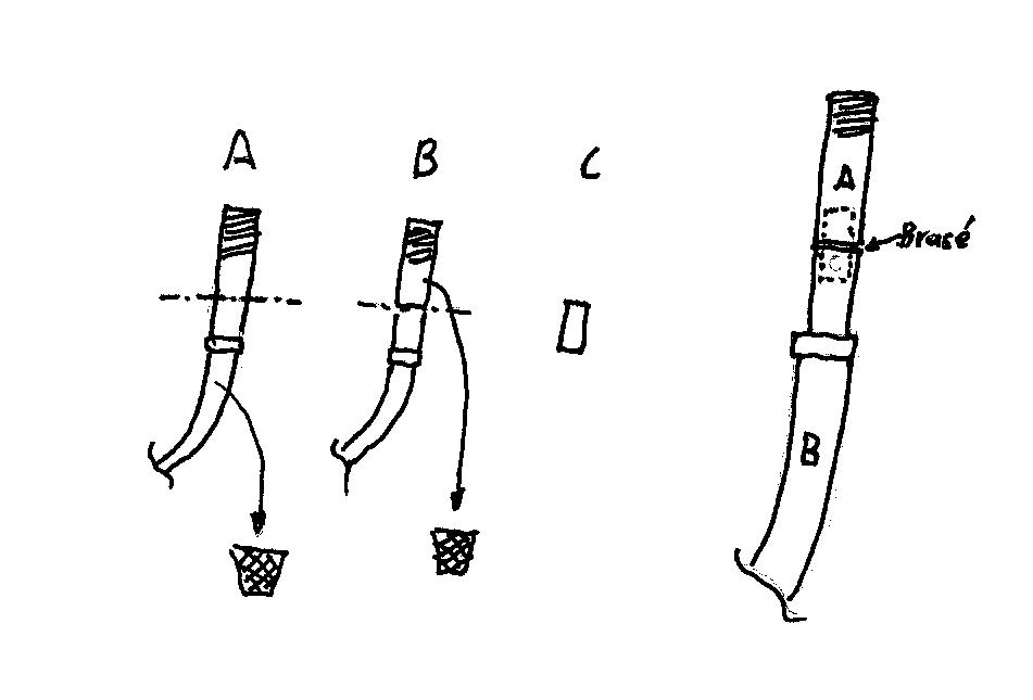

Salut Philippe,
Il m'est venu encore une autre idée pour réparer ta fourche.
Peut-être plus facile à mettre en oeuvre car ne nécessitant pas de taille de filetage.
1 ) tu récupères une autre fourche, avec le diamètre et filetage de colonne identique à la tienne ( A )
tu scies la partie supérieure de la colonne.
2 ) sur la fourche à réparer ( B ) tu scies la partie endommagée correspondante
3 ) tu fabriques un manchon ( C ) qui renforcera l'assemblage de l'intérieur.
Braser le tout, avec une brasure fluide qui pénètrera entre manchon et colonne.
Faire attention à ce que cet assemblage soit assez bas pour ne pas gêner la tige de potence !
Et voilà...

Je te remercie Charles pour tes contributions mais c'est vrai que la première me parait la plus simple. Bon après peut être que ce n'est pas le cas pour un professionnel. En attendant tu te rencontre si j'avais évoqué la seconde chez les vélocistes j'imagine la réaction
