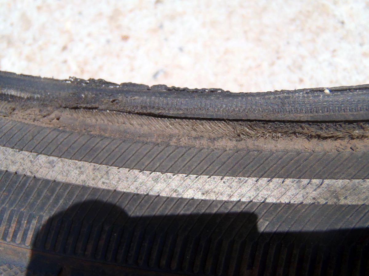

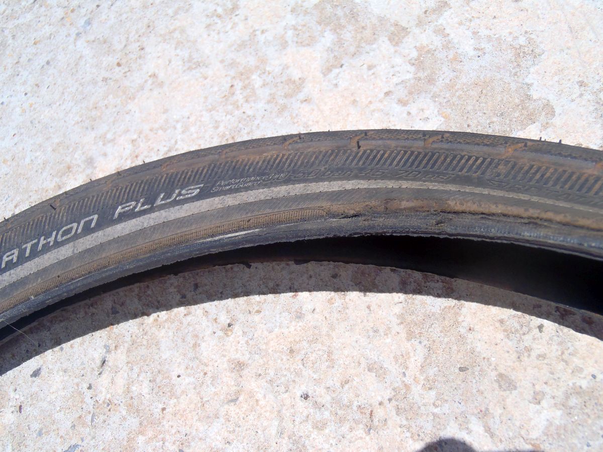

J'avais comme une sensation de roue voile, c'est pas exactement ca, plutot d'un clou ou un objet colle sur la bande de roulement ..
Ca le faisait depuis quelques jours, donc avec des pneus ayant environ 5.500 km -- rappelons que le train precedent a fait la bagatelle de 22.000 km avant de me lacher ( vieillesse, usure ) .
Arrive a la maison , je demonte la roue suspecte ( arriere ) et je constate comme une coupure sur environ 10 a 15 cm sur le flanc du pneu a l'endroit ou il disparait dans la jante .
Je le demonte ;
je precise que je monte et demonte toujours mes pneus sans aucun outil ;
ca le fait tres facilement .
Je remonte le pneu sur la jante et je constate qu' il ne veut plus se centrer correctement ;
je l' ai donc retire; pour moi il est foutu alors que la bande de roulement est encore tres belle :cogne_mur
Photos des degats

Dur à dire à distance, mais quelques pistes sur le même genre de mésaventures que j'ai pu rencontrer :
- un patin de disque qui frottait (il me semble que tu es en disques, mais peut-être que quelque chose d'autre aurait pu frotter) ;
- une chambre mal montée qui faisait une bosse dans le pneu, résultat le pneu s'enfonçait puis ressortait de quelques mm dans la jante à chaque tour de roue, au point d'user le pneu jusqu'à éclatement.
