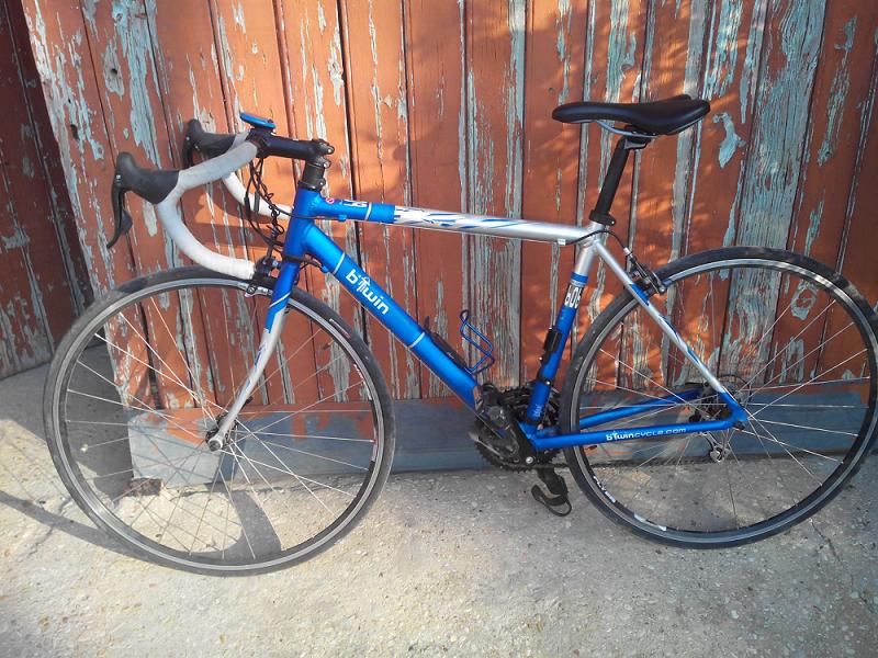

Je suis en train de remonter un vélo b'twin 6601, or je ne peux remonter l'ancien dérailleur avant 7 vitesses , triple de mon cobra 700 décathlon (d'avant).
Le collier haut de serrage est trop court,(impossible à fixer) je pense qu'il me faut un 34,8 sur ce genre de vélo.
Peux-t'on démonter le collier qui tient au dérailleur pour un collier plus long?????????????????????????????????, et où trouver çà en cas??????????????????????????????????????????????
Je fais appel aux pros de la mécanique,cela ressemble à çà :

- pour le vélo :
le vélo
le vélo

Re: Changer collier de dérailleur avant
Il y a deux types de dérailleurs en route : soit le collier est démontable (et le dérailleur est de type à braser) et il te suffit de changer le collier. Soit le collier est intégré et là on peut utiliser des cales pour réduire la diamètre, jamais pour l'augmenter.
Heureusement un dérailleur avant se trouve pour trois fois rien d'occasion (je dois même en avoir en stock mais tu es un peu loin), tu peux prendre du 7-8-9v sans problème.

Ben je dois augmenter le diamètre au contraire, car mon tube de selle est trop grand comparé au collier qui est trop court.
Le collier est intégré malheureusement, il n'est pas possible de l'enlever??????????????????????????????????????????

Dites moi si je dois changer le dérailleur shimano alors et quel type prendre? (braser avec collier en 34,8)??????????????????????????????
N'importe lequel (peu importe la marque, pour une fois c'est compatible) :
- route (vtt incompatible)
- triple (double incompatible)
- à collier
- 7-8-9 pignons (du 10 passera peut-être, mais risque d'être pénible à régler)
- et 34.9mm (pas 34.8)

J'ai trouvé çà aussi à collier, moins cher est-il bon??????????????????????????????????????, je sais pas s'il supporte un 50 voir 52 dents par contre??????????????????????????????????

Tous les dérailleurs route que je connais acceptent les plateaux de 50 dents et quelques.
De toute façon un dérailleur est optimisé pour une taille de plateau, mais fonctionne avec les autres tailles, c'est juste que le réglage est plus pointu, et le fonctionnement un poil moins fluide...
Pour ton lien, c'est le même que celui que j'ai pointé, mais du millésime précédent, je ne suis pas sûr qu'il y ait autre chose que la couleur qui change...

J'ai trouvé mon dérailleur à Décath (17 euros du coup) avec collie réglable.
Reste à régler tout çà à présent et monter la chaîne. (pas évident en effet).
