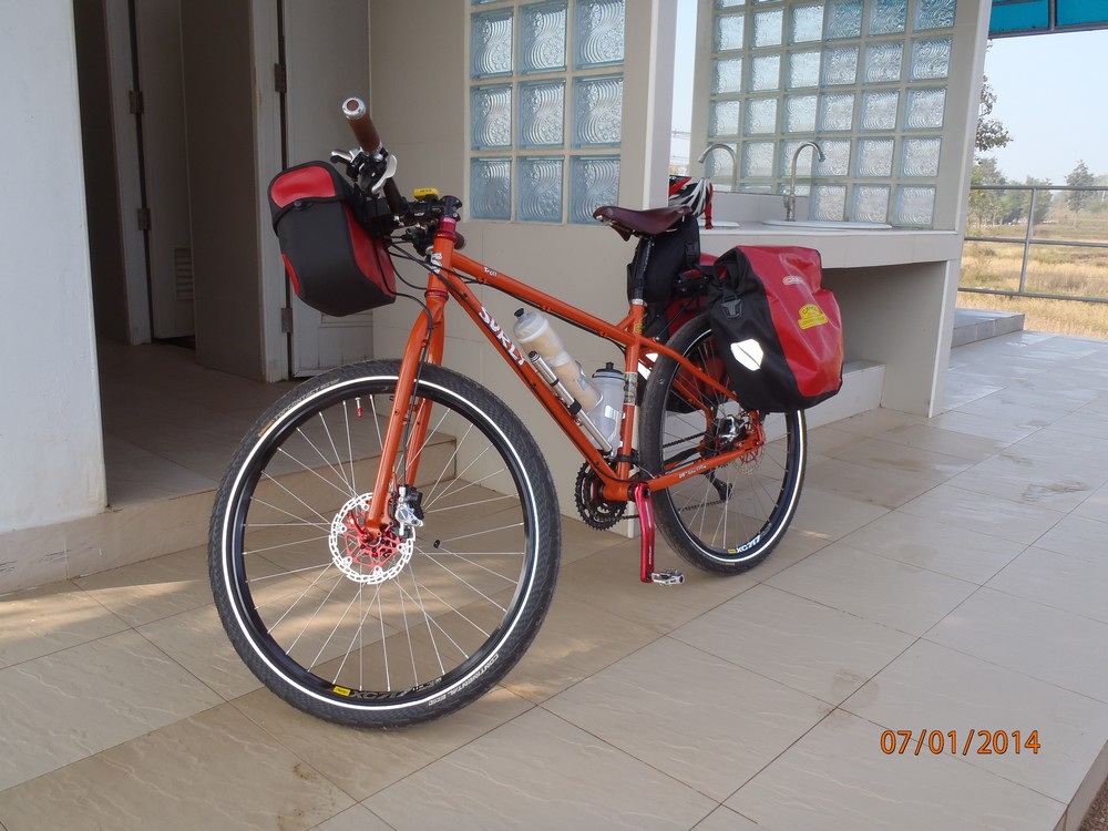

Moi qui roule principalement sur routes avec un peu de pistes rouges ( laterite qui abime bien les trucs qui tournent) ; on va dire plus de 10.000 bornes par an;
il me faut changer la chaine ( Shimano XTR ) deux fois par an , le groupe arriere ( Shimano XT ) 1 fois par an ;
les pneus Schwalbe Marathon Plus en 26 x 175 , une fois aussi par an ( qu'est-ce que c'est solide ces pneus! );
purge du circuit de freinage une fois par an car l'huile utilisee dans les circuits de freinage s'use.
Penser aussi aux roulements de pedaliers, partir avec un roulement d'avance car il y a tellement de types differents ...
Quand ma fourche telescopique rendra l'ame je la remplacerai par une fourche non telescopique; et si je peux remplacer les freins a disques par des cantilevers, je le ferai aussi .
Pour partir faire un tour du monde, faut du matos fiable et surtout en tres bon etat;
privilegier l'acier par rapport a l'alu..
On est en 2014, que diantre...;
je n'ai encore jamais vu un cadre aluminium plie ou dont les soudures auraient lache dans une utilisation normale d'un VTT sur routes ou pistes; sauf apres choc avec un camion ; mais la en general, le cycliste est lui aussi mal a tres mal en point .
Pis faut partir avec un minimum d'outils , de matos a remplacer car meme si on trouve des velocistes ou d'ingenieux bricoleurs un peu partout, certaines pieces specifiques sont, elles, beaucoup plus difficiles a trouver.
Il faut aussi privilegier une marque qui existe un peu partout dans le monde;
Surly , c'est cher, peut etre ,mais ca se trouve quasi partout et c'est surtout tres fiable.
le copain d'Eric , un thailandais qui habite a Phuket a un Surly; entierement equipe - tout en Shimano XTR - avec ses superbes sacoches arriere plus celle de guidon , il l'a paye 75.000 baht = moins de 1700 euros; je suis sur qu'on le trouve , idem pareil, en France a moins cher.
