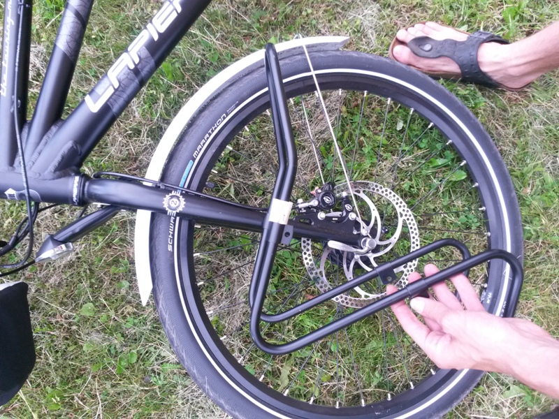

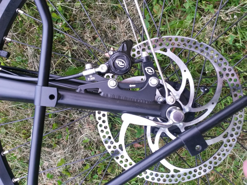

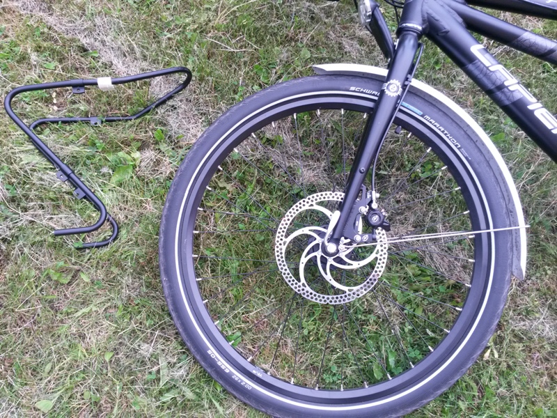

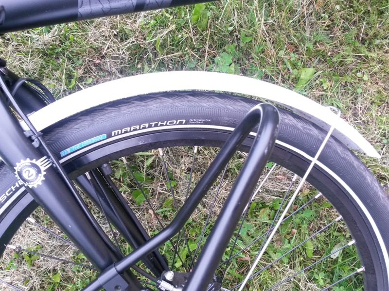

Notre voyage se précise, départ le 9 aout, pour deux semaines. Nous avons commencé à équiper le tandem avec quelques accessoires, dont des saccoches Ortlieb, back et front, qui semblent d'une qualité irréprochable. Nous avons cependant un léger problème pour les saccoches avant. N'ayant pas de porte bagage à l'avant de serie sur le Touring, j'en ai commandé un, de chez racktime, mais il semble qu'il y ait un petit problème... à moins que je ne sois à coté de la plaque !
Qu'en pensez-vous ?
Sinon avez vous un porte bagage avant à me conseiller, compatible avec le Lapierre ?

À l'œil j'ai l'impression que le trou fileté dans la fourche n'est pas à hauteur standard, il est plus haut habituellement.

oui, les trous ne matchent pas entre ceux sur la fourche et la roue et deux sur le rack. mais même en se positionnant à peu près, il me semble que le rack est trop petit par rapport à la roue.

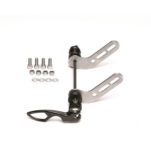

Je pense qu'il doit être possible de mettre des "pattes" pour adapter les longueurs comme le propose couramment Tubus
http://www.xxcycle.fr/attache-rapide-po ... wwodRSMAkQ" rel="nofollow" rel="nofollow" rel="nofollow" rel="nofollow
- Voir par la même occasion le sens du montage ...
