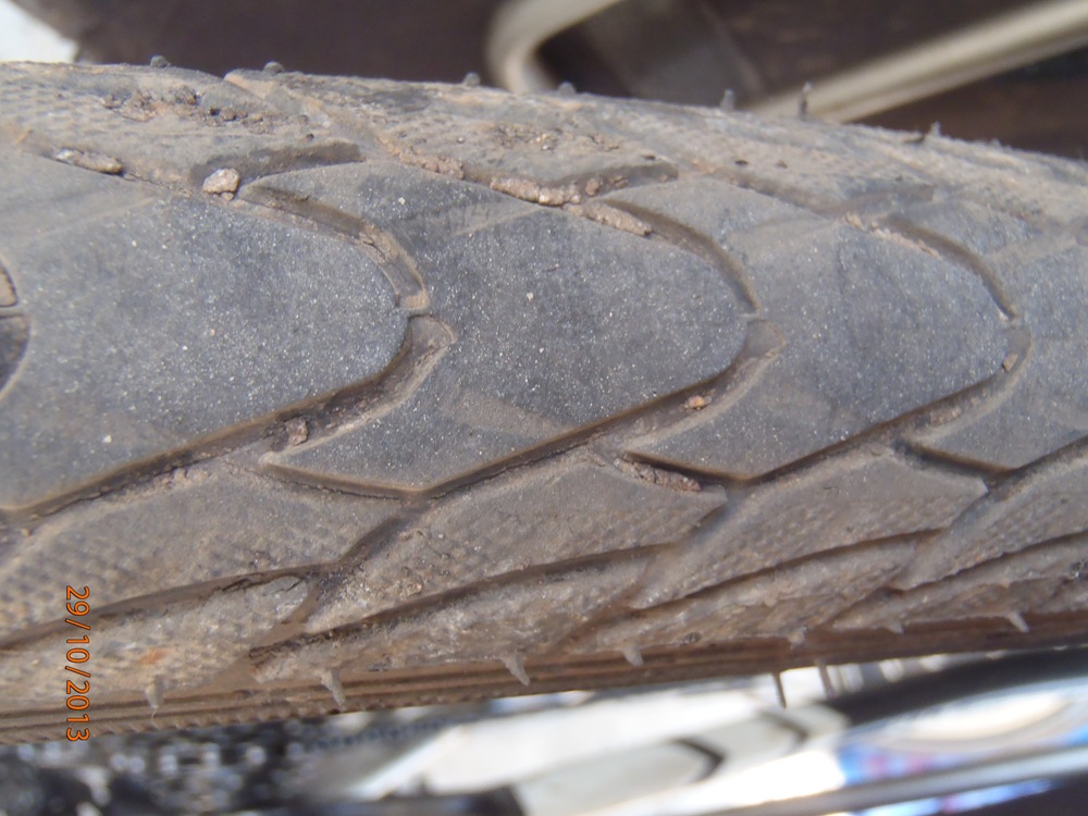

J'ai ces pneus en 1.75 ;
j'en suis tres et meme extremement content.
A ce jour presque 4.000 bornes depuis le 14 aout, en 2 mois et demi donc...
Difficile de te repondre sur "confort" ; question roulement vu que ce sont des pneus quasi slick, ils ne le sont pas mais ca y ressemble tres fort...c'est super, on ne les entend pas rouler, indestructibles, tu passes dans du verre pile sans aucun problemes, je ne fais pas expres mais parfois t'as la choix, entre aller tout droit ou te retrouver dans la trajectoire d'une auto ou d'un camion qui t'arrive a donf au Q ...je prefere le verre pile...
Photo toute chaude, pneus ayant donc 4.000 km
Arriere
Avant
