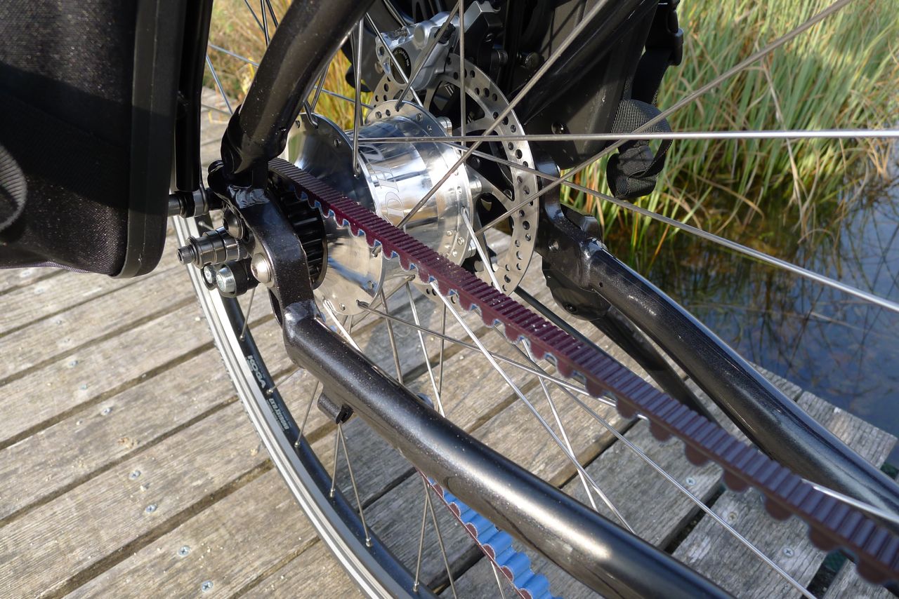

La courroie crantée est en train de faire son petit bonhomme de chemin pour les vélos qui utilisent des moyeux à vitesses. Autre condition, il faut que le cadre puisse s'ouvrir pour laisser passer la courroie. Autant dire que cette technologie s'adresse généralement aux vélos neufs, prévus pour ...
J'ouvre ce sujet pour répondre aux questions, notamment parce que j'ai déjà parcours 8000 km avec ce système ...

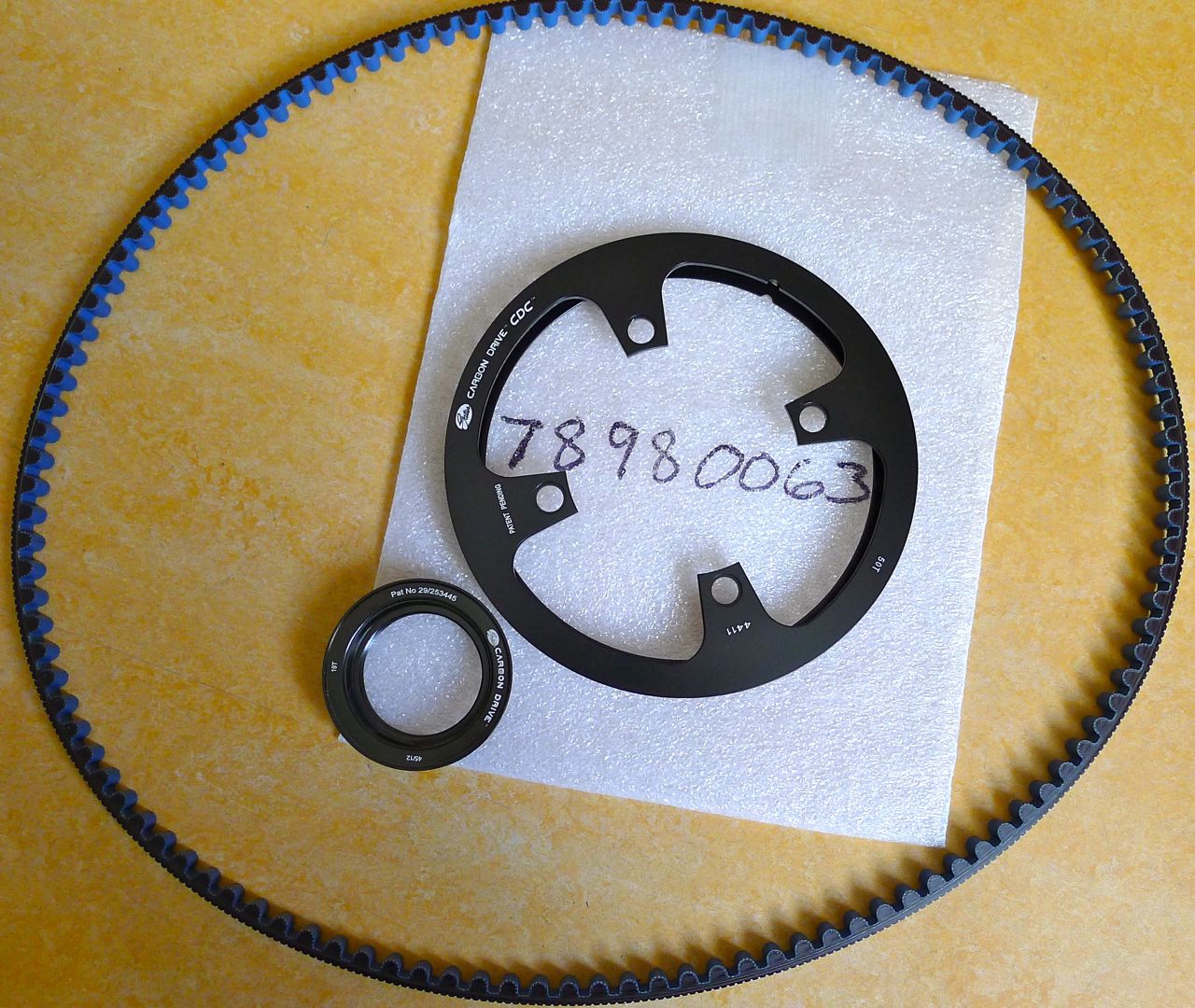

- courroie carbondrive de recharge.jpg (271.06 Kio) Vu 15141 fois
- courroierohloff.jpg (228.16 Kio) Vu 15141 fois

Excellent courroie crantée et Rohloff ça doit faire bon ménage mais je ne vois pas le système d'ouverture du hauban pour laisser passer la courroie.

Ouverture base du hauban droit ?

Mais comment choisi t-on le développement ainsi que la longueur de courroie ?
Je suis très intéressé par ta réponse !

Pour les développements, c'est la même réponse que pour des plateaux/pignons et leur ration. En sachant qu'il y a une taille minimale et maximale pour les composants avant ou arrière. Et la longueur dépend de ces données, plus de la distance entre le centre de pédalier (multiplié par un très petit facteur, car en réalité une hypothénuse) et le moyeux arrière*2... 1/2 cercle d'un côté, 1/2 cercle de l'autre,Nous deux a écrit : mar. 10 août 2021 13:23 Mais comment choisi t-on le développement ainsi que la longueur de courroie ?
