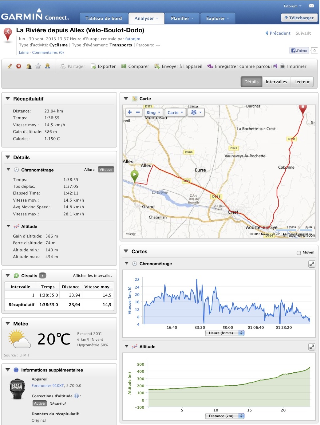

Je viens d'acheter un compteur/montre GPS qui affiche plein de choses intéressantes et qui enregistre le parcours ... c'est très complémentant un compteur basique et fiable je trouve.
Pour voir la carte qu'il est possible avoir après la balade, cliquer sur "La Riviere Allex VeloBoulotDodo" ci-dessous
La Riviere Allex VeloBoulotDodo.jpg (318.48 Kio) Vu 5646 fois
Re: Papi paramètre son compteur
Vélopépère a écrit :Je viens d'acheter un compteur/montre GPS qui affiche plein de choses intéressantes et qui enregistre le parcours ... c'est très complémentant un compteur basique et fiable je trouve.
J'ai la XT310 et le Edeg 800 de chez Garmin, la première pour le VTT et la course à pied, le second pour mes vélos de route, les résultats me suffisent, je ne suis pas à quelques centaines de mètres près, l'essentiel étant de revenir d'une sortie avec plein de souvenirs et la satisfaction d'avoir fait une bonne balade.
