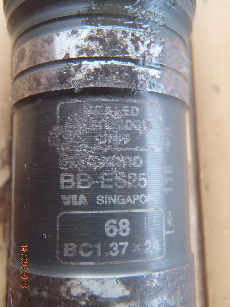

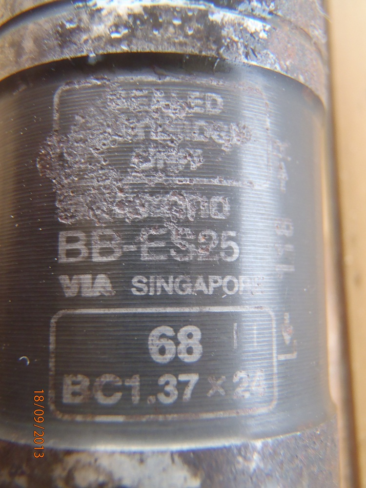

J'ai souvent pense acheter une cassette XTR mais existe-t-elle en 9 pignons?
Pas envie de changer les manettes aussi.
J'ai vu en Thailande deux sortes de chaines, deux marques differentes et des prix assez differents aussi;
reste le boitier de pedalier;
est-ce que sur mon Wheeler il est possible d'en monter un "ceramique" ?
Photos de ce que j'ai actuellement;
Celui qu'on voit en photo est celui d'origine, actuellement j'ai le meme qui , pour le moment, me donne bonne satisfaction;
mais vu que l'original a tenu moins de deux ans avant de prendre du jeu, j'aimerais avoir beaucoup plus solide.

La cassette XTR 9v a existé pendant de longues années. Reste à trouer un vieux stock ou de l'occasion.
Pour le céramique, je ne suis pas convaincu. C'est censé s'user moins vite que l'acier, mais c'est moins résistant au choc, et tellement plus cher.
Les roulements de pédalier sont une pièce d'usure, et ça ne me choque pas que tu doives changer une pièce d'usure tous les deux ans sur un VTT !
Attention les roulements Shimano (en intégré) ont la réputation de très mal résister à la seule exception du XTR.
Édit : attention je viens de comprendre que tu étais en Octalink, ma réponse précédente concerne les pédaliers à roulements externes.
En Octalink à usage VTT, tu n'auras jamais de modèle très fiable, la faute à ce standard qui exige l'usage de billes minuscules. Il faut donc absolument fuir le bas de gamme, mais j'ai pas de modèle précis à conseiller.
