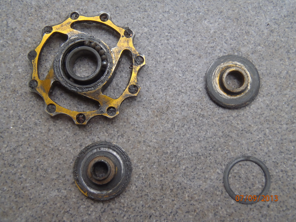

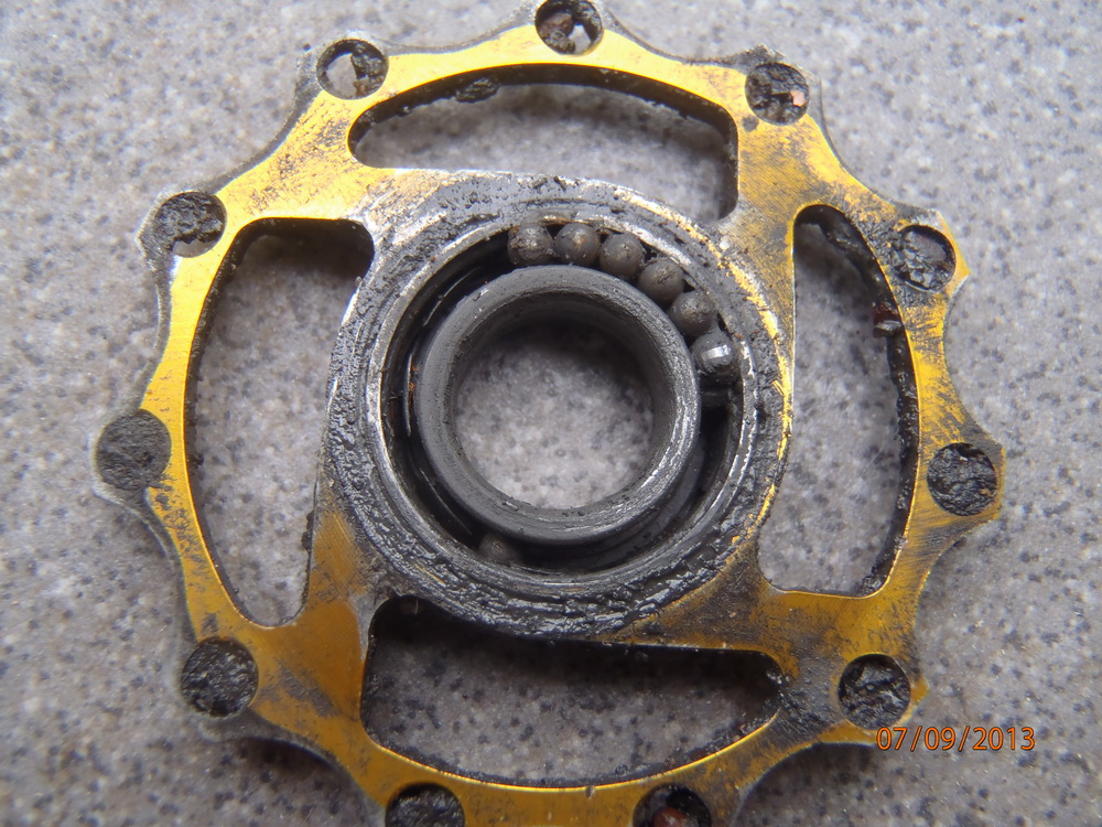

Merci pour vos retours;
Ce matin, re-belote, de nouveau la panne d'hier; en pleine campagne sous la pluie.
Alors là, complétement bloqué le galet, ne voulait plus tourner ni dans un sens ni dans un autre;
J'ai voulu en avoir le coeur net, je l'ai démonté;
premio, y avait une sorte de bague très fine en matière plastoc qui dépassait un peu, je l'ai totalement virée;
deuxio, j'ai ouvert la bête et là j'ai vu une sorte de roulement à bille circulaire avec des billes qui ne sont pas métalliques et très peu de billes, en plus
tertio, j'ai remonté la bête,
quatro, je l'ai remise à sa place
et cinquio, c'est là, en la resserrant, que j'ai compris d'où venait la panne .
En fait, faut pas serrer à donf sinon la roue, pardon, le galet ne tourne plus;
C'est en tâtonnant que j'ai trouvé le bon serrage.
Maintenant je me pose des questions;
Pourquoi la vis de serrage (clé allen de 2 ou 3 mm ) s'est elle retrouvée serrée à fond?
Ou alors elle l'était et ça fonctionnait bien comme ça; et puis au bout de quelques milliers de km, elle veut plus ?
Bref, j'ai voulu aller acheter un galet neuf;
manque de bol le magasin VTT de Sawang est fermé pour 40 jours; le proprio, qui a des sous, beaucoup de sous, est parti avec une bande de copains faire du VTT en Allemagne;
évidemment sans mettre de pancarte sur le rideau métallique du magasin;
je l'ai su par un ami qui bosse pas loin .
J'irai un jour non pluvieux à Udon m'acheter un ou deux galets d 'avance.

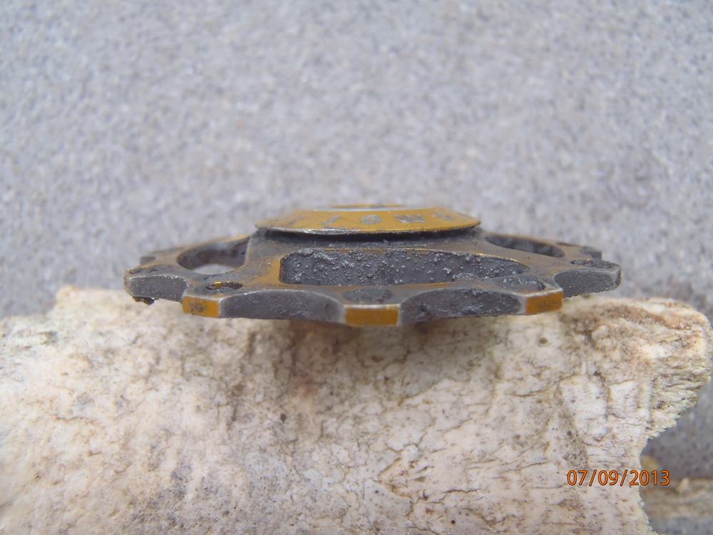

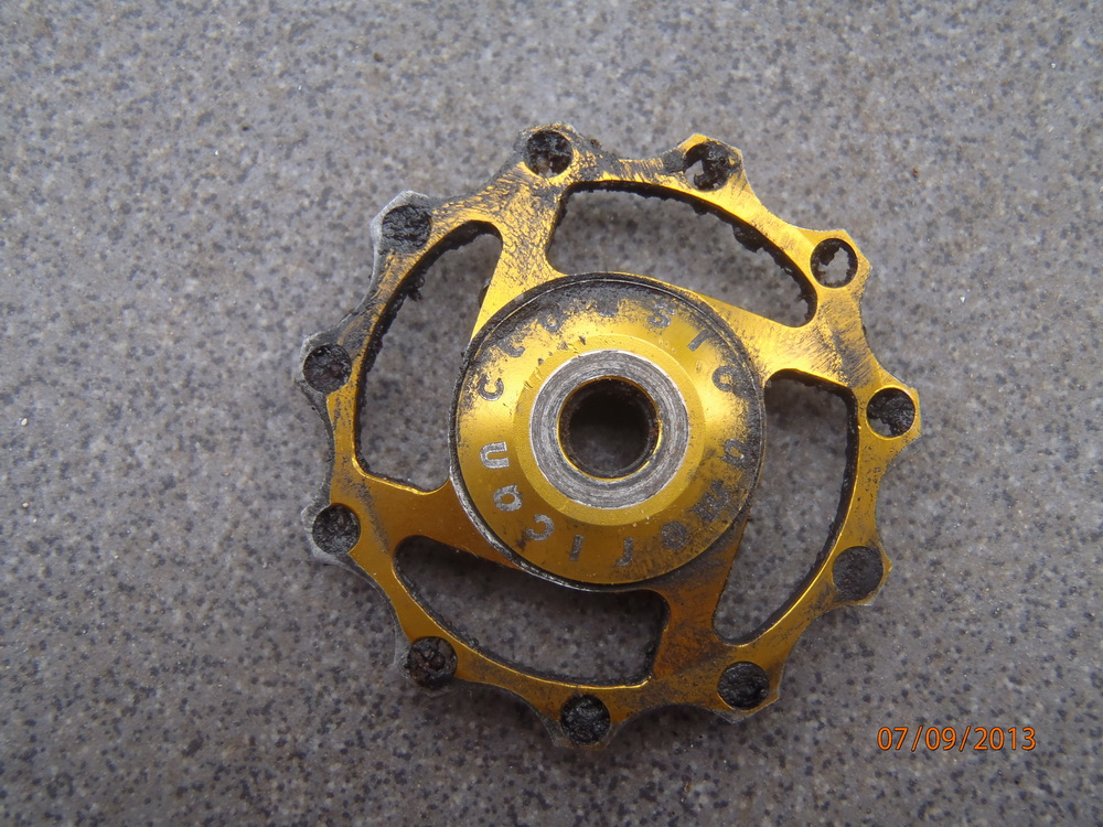

Re: Petites roues dentelée à l'arrière du groupe
lulu a écrit :Normalement le roulement en lui même n'est pas démontable.
Tout ce qui est normal en France ne l'est plus en Thailande;
quelques photos pour illustrer qu'un galet achete en Thailande s'ouvre sans avoir besoin d'outils ( en plus :lol: )
Il s'agit evidemment de celui que j'ai fait remplacer .
Yes, il est cradingue, demontage effectue en pleine cambrousse, sous la pluie...je n'avais pas de matos pour le rendre presentable pour la photo de fin d'annee... :champagne
Message par exo59 »
Salut Bababobo,
Par curiosité quelle est la marque et le modèle de ce galet de dérailleur ? Il se veut léger et semble assez sophistiqué.
Ce type de matériel ne me semble pas convenir au milieu et à l'important usage que tu en fais.
Manifestement ce galet à fait son temps.
Si tu ne trouves pas un galet neuf, tu pourrais peut-être en récupérer un sur un vieux dérailleur. Un modèle plus simple, plus basique, bien entretenu et bien huilé comme du as l'habitude de le faire, ferait l'affaire.
Est-il difficile, long et très onéreux de t'envoyer un galet en parfait état par le poste ?
N.B. A première lecture je n'avais pas du tout compris ce que pouvait être cette roue dentelée. Tu aurais dû mettre tout de suite une photo.
