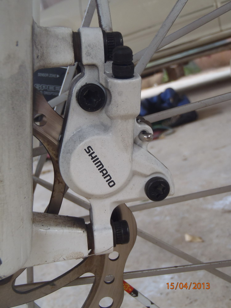

Système avant de Wheeler

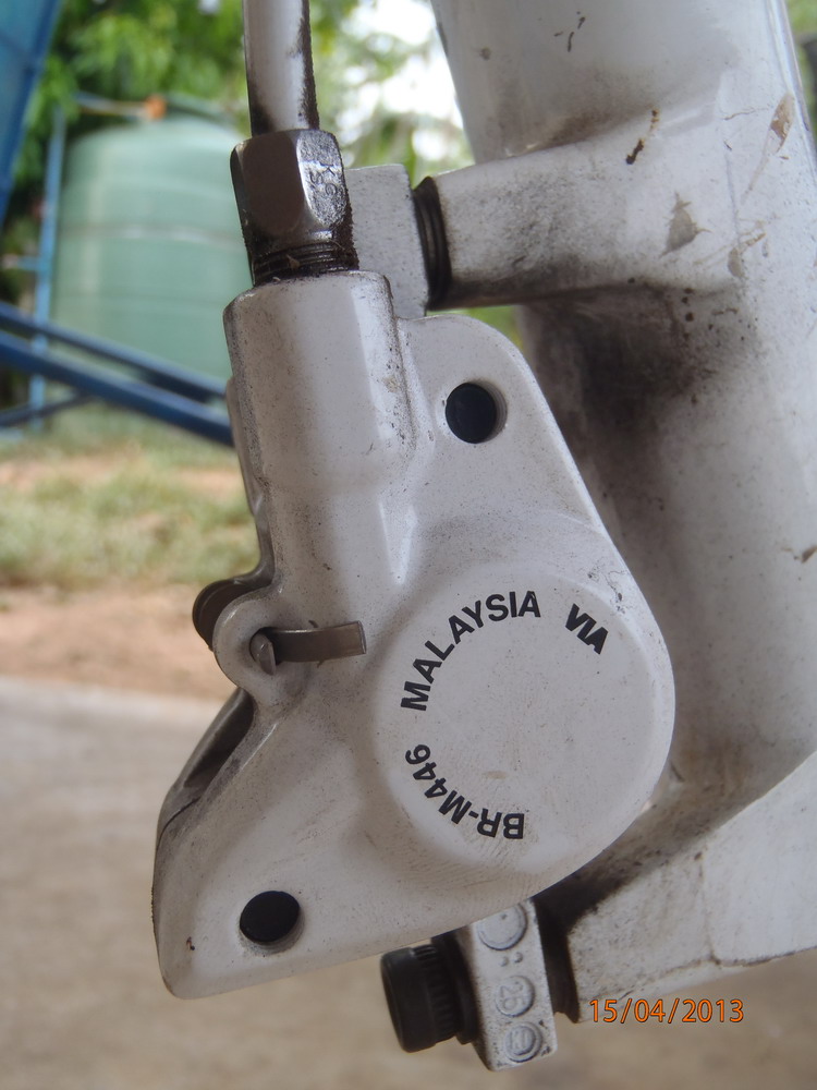

Arrière , c'est le même mais pas le même numéro de série ; en fait Br M 445 et 446 (alivio et deore ) .
