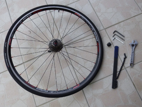

Je profite de cette journée sans vélo, pour faire un peu d'entretien.
Je vais changer mes pneumatiques, ma cassette et entretien des roulements.
Je commence par la cassette. Comme outillage, clé Allen, embout spécial pour cassette, fouet et clé à molette
Roue et outils
Roue et outils

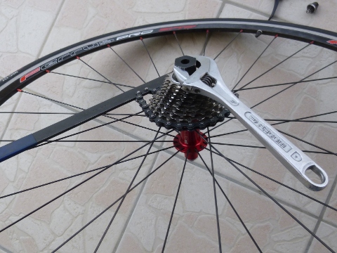

Dans un premier temps, il faut desserrer l'écrou de cassette à l'aide de l'embout et clé à molette. Le fouet sert d'appui pour empêcher la cassette de tourner dans le vide.
Desserrage de la cassette

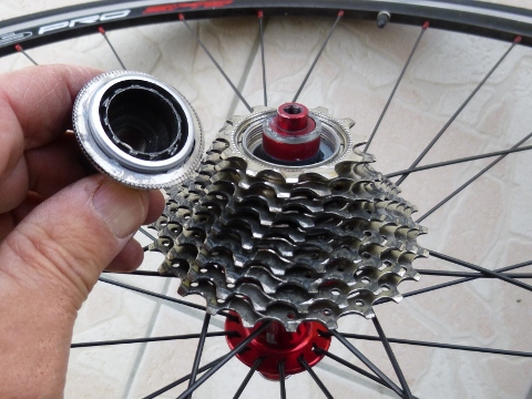

Une fois l'écrou débloqué, le dévissage peut se faire à la main.
Ecrou retiré
Ecrou retiré
Les pignons sont maintenant retirés.
Pignons retirés
Pignons retirés

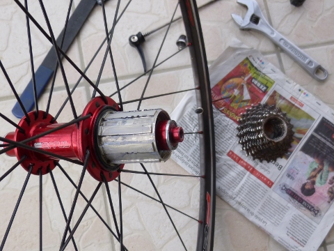

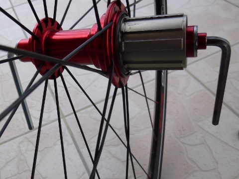

Maintenant avec les deux clés Allen on débloque les écrous du moyeu.
Démontage du corps de cassette

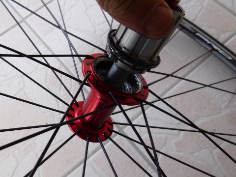

Le corps de cassette se retire facilement sans forcer.
Retrait du corps de cassette
Bien nettoyer le logement intérieur, ainsi que les dents du corps de cassette. Eviter de mettre de la graisse et privilégier huile ou dégrippant en bombe.
Les dents ont tendance à rester coller avec la graisse.

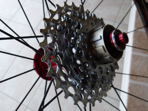

Nettoyer les pignons de cassette et les remonter en vérifiant que les inscriptions sur chaque pignon vers vous.
Impossible de se tromper .........
Remontage des pignons

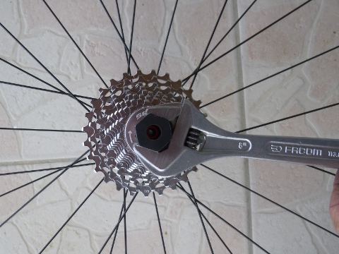

Reste à serrer l'écrou avec l'embout spécial et la clé à molette. Vous n'avez pas besoin du fouet.
Serrage de l'écrou
Serrage de l'écrou
