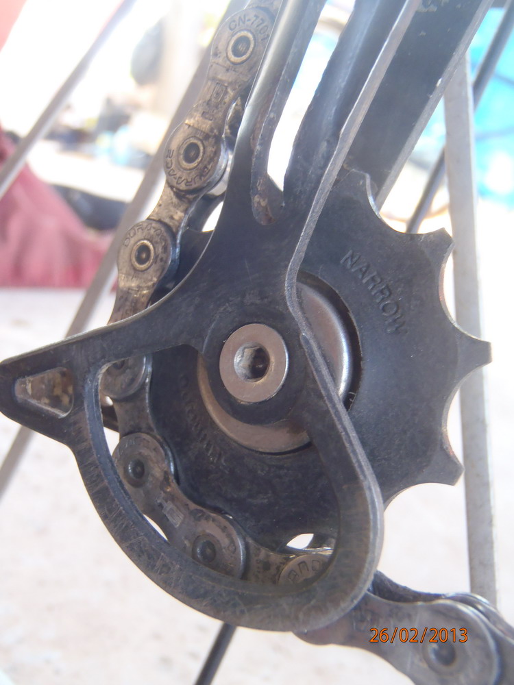

La seule chose qui n'est pas en état me semble être les deux galets qui ont beaucoup de jeu latéral car la chaîne est encore très belle et je n'ai pas constaté de défaut majeur sur les neuf pignons du groupe.
en fait si, voir première photo et mon commentaire:
Ma/mes question(s) :
Ne changer que les deux galets ?
ou par mesure de précaution le groupe arrière et bien sûr la chaîne , en plus de deux galets neufs..? 8300 kilomètres quand même

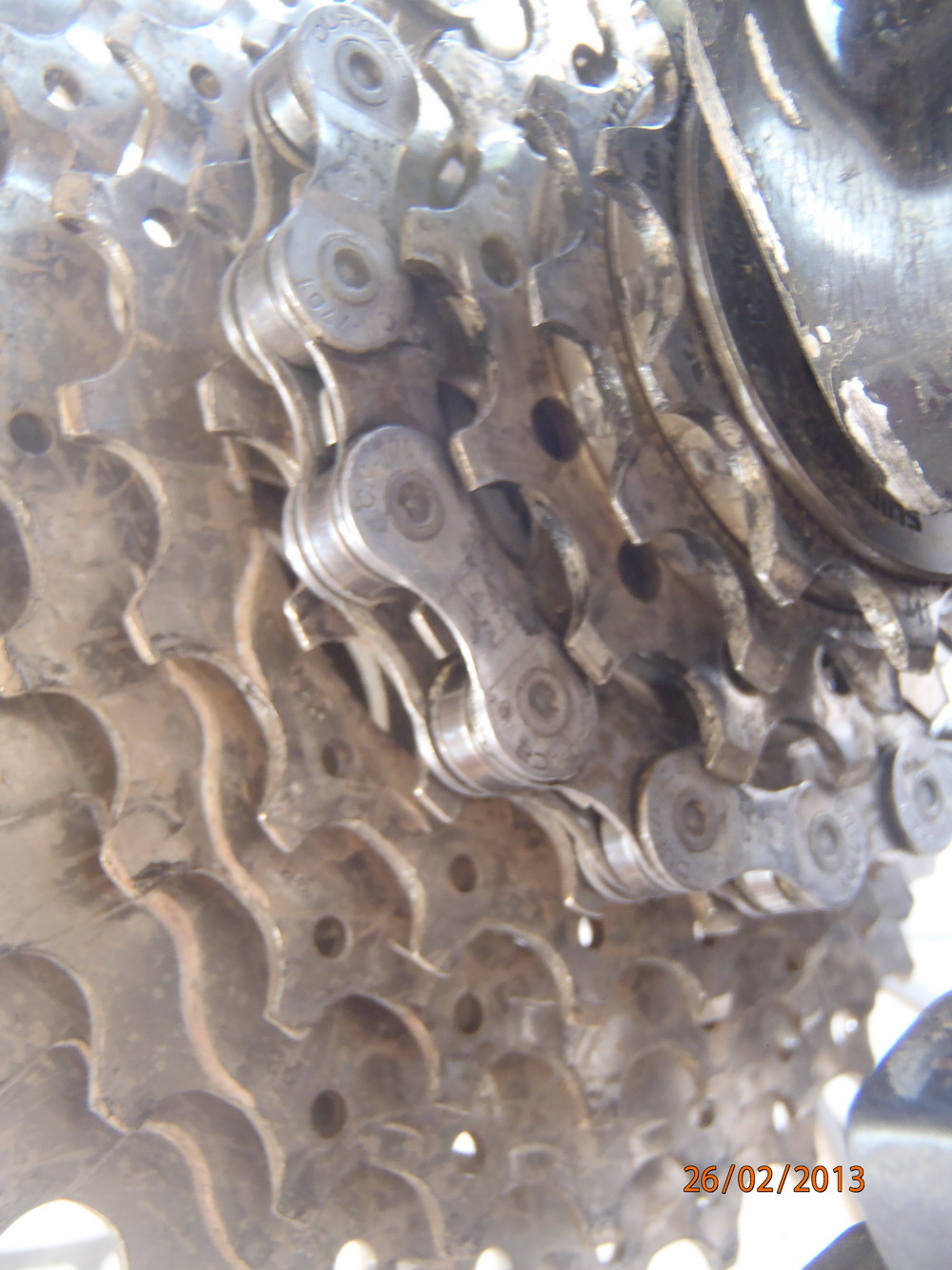

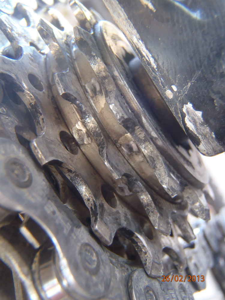

Suis allé faire quelques photos;
et sur celle-ci, on voit bien que les pignons de 12 et 11 sont usés car la chaîne frotte en dessous, sur l'entretoise, donc saute...

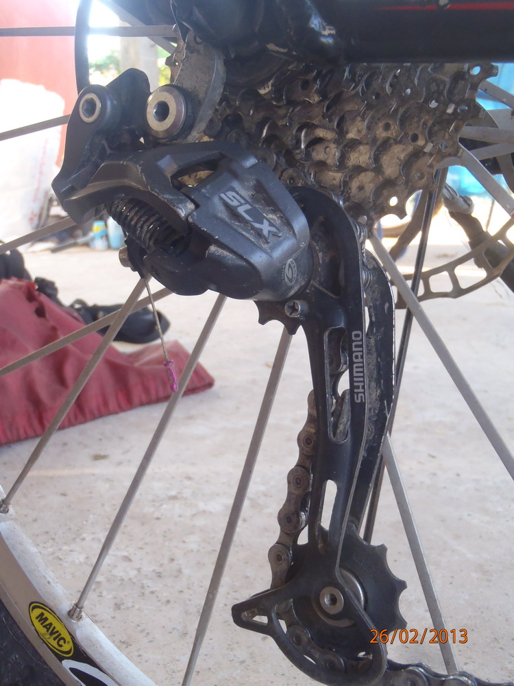

Quelques autres photos qui pourront peut-être vous aider dans vos réponses

Je pense sincèrement que tu devrais changer ton groupe arrière et galets.
Voir tes pignons de 11 et 12 seulement avec entretoises (cassette plus chère).

Je ne pense pas pas que les galets soient responsable du saut de chaîne, je pense aux pignons ou l'on voit l'usure des dents, pour la chaîne avant de la changer il faut vérifier l'usure avec un petit outil. Pour ne plus avoir un saut de chaîne investir : Alfine 11 ou Rohloff.

Les galets m'ont l'air nickel !
Si tu trouves qu'ils ont du jeu... c'est parfaitement normal, ils sont faits pour.

Je crois que ce sont les pignons 11 et 12 qui sont usés;
la chaîne frotte donc sur les entretoises ( ça se voit d'ailleurs très bien sur une des photos. ) et se soulève à ces moments là donc déraille.

Comme déjà indiqué plus haut par d'autres, c'est ta cassette qui est morte, c'est pas normal que la chaîne touche les entretoises, c'est dû à l'usure des pignons. :oops: :oops: :oops:
:yikes :yikes Ta cassette ressemble à une de 30.000 bornes !!! :yikes :yikes

Mais ton problème vient surtout de ta cassette, :briques c'est une Shimano ou une de contrebande!!! car même avec 20.000 bornes, j'ai jamais vu les pignons applatis de la sorte.... peut être un mauvais métal !!!
