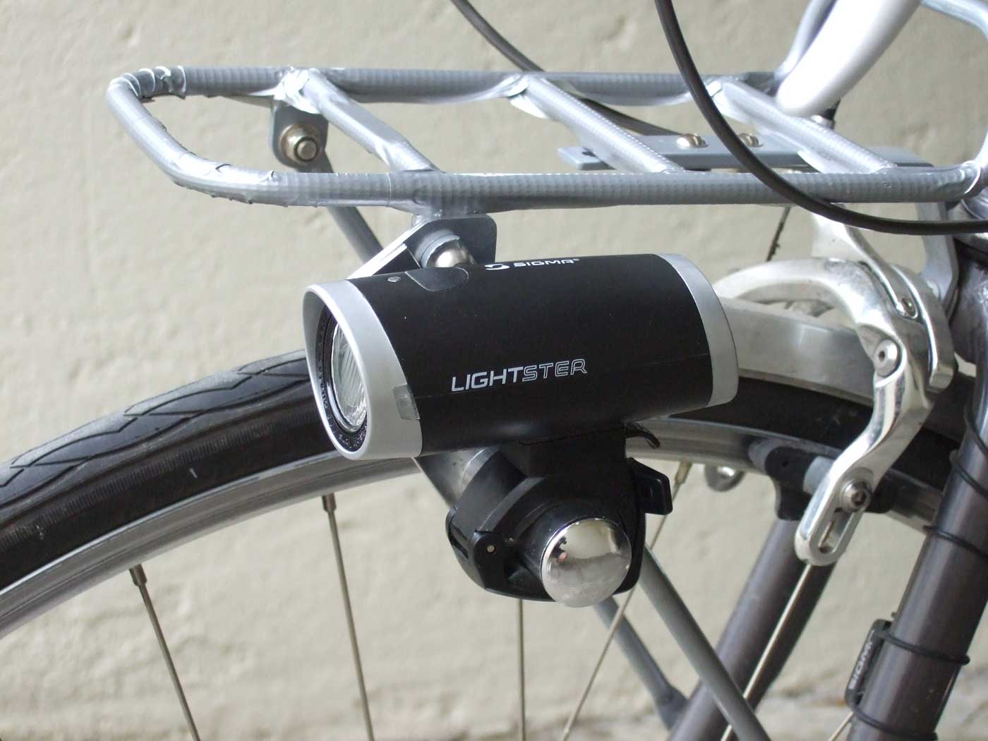

Finalement, j'ai résolu simultanément mon problème de phare et de dynamo (http://www.cyclos-cyclotes.org/forum/vi ... f=2&t=4278).
Par crainte de ne pouvoir fixer une dynamo à l'avant, notamment à cause de la tige de soutien du porte bagage qui ne laisse pas beaucoup de place pour une dynamo, j'ai décidé d'opter pour un phare à piles.
Mon choix s'est porté sur le Lightster de chez Sigma. Bien moins cher que les modèles équivalents de Bausch u. Müller, il ne comporte qu'une seule LED puissante. Il est alimenté par 4 piles AA, plus lourdes mais aussi de bien plus grande capacité que les piles AAA qu'on trouve de plus en plus souvent dans les phares et les feux arrières.
Sa puissance nominale est de 20 lux les 10 premières heures, puis 10 lux les 10 heures suivantes, ce qui est largement suffisant pour l'usage que je compte en faire (des batteries et un chargeur sont disponibles en option, la recharge se fait sans sortir les piles grâce à une prise chargeur). Pas d'allumage automatique ou d'autres gadgets : il est actionné par un simple interrupteur. J'ajoute enfin qu'il est étanche.

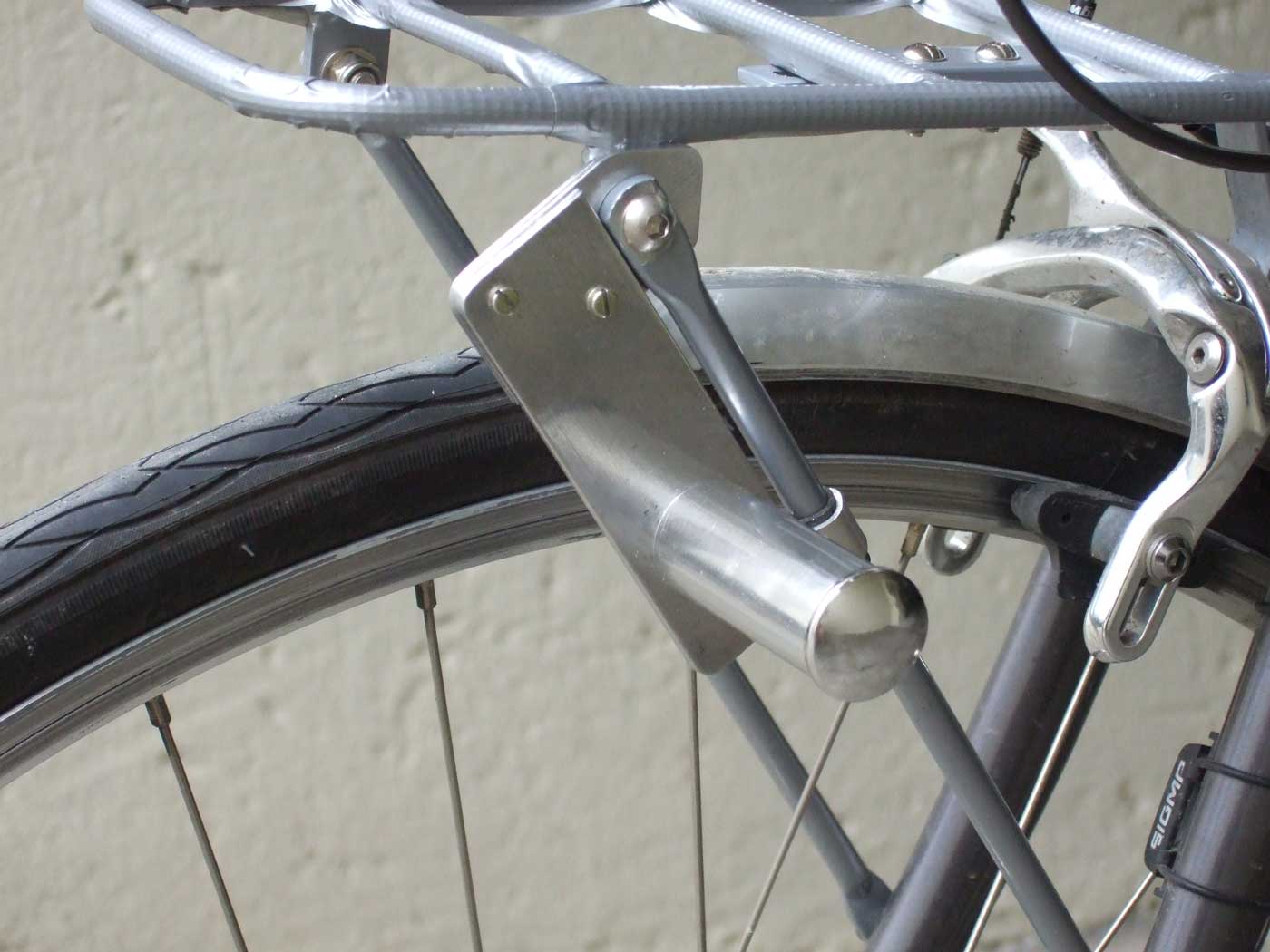

Problème : il est prévu pour être fixé sur le guidon, ce qui, sur mon vélo, est exclus à cause de la sacoche. J'ai donc bricolé un support fixé sur le porte bagage (vois photos).
Pour ceux que ça intéresse, ce support est façonné à partir de plat d'alu de 30mm de large. Comme je n'avais sous la main qu'une vieille cornière de 1,5mm d'épaisseur, j'ai utilisé une double épaisseur. Le support est fixé d'une part au point d'attache du porte bagage et de sa tige de soutien, et d'autre part à la la tige de soutien elle-même au moyen d'une bride également en alu. Cette bride est un peu délicate à réaliser vu le faible diamètre (8mm) de la tige. Je l'ai formée à froid en utilisant comme gabari un foret de même diamètre.
Le tube sur lequel vient se pincer le phare doit faire 22mm de diamètre minimum, or les profilés en alu du commerce se limitent à 20mm. Je me suis donc servi d'une vieille tringle télescopique de rideau de douche (vu la faible taille du morceau nécessaire 4-5cm, vous pouvez le prélever sur une tringle encore en usage !). Dans ce tube est emmanché de force un bout de rond de 2-3cm prélevé sur un manche à balai (ma femme n'y a vu que du feu) et percé de part en part le long de son axe afin de pouvoir être fixé au support par une vis à métaux. L'autre extrémité du tube est fermée au moyen d'un bouchon de guidoline.
Poids de l'ensemble : moins de 60g (sans le phare évidemment).
Vu la photo... Beau boulot, félicitations ! Le choix des piles AA est excellent : plus grande capacité, on en trouve partout sans problèmes, et cerise sur la gateau, il existe un grand choix d'accus dans ce format qui peuvent remplacer les piles si tu as une fois un grand projet.
