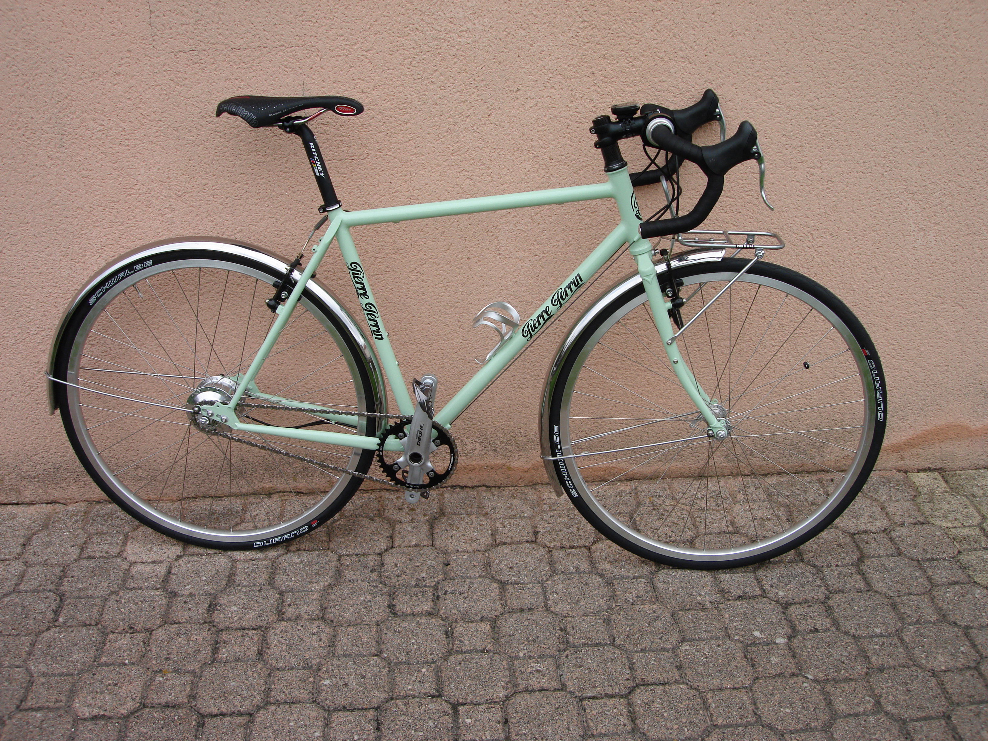

Bonjour,Vélopépère a écrit :Maintenant que tu as bien coulé avec ton Rohloff, c'est toi qui doit pouvoir nous donner tes impressions par rapport à une transmission classique. Tu peux aussi nous mettre des photos de ton vélo qui semble bien élégant ...![]()

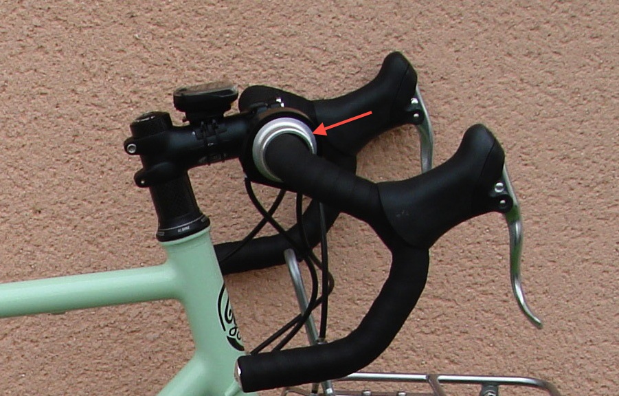

J'ai essayé d'envoyer une photo de ma dernière acquisition,, je suis pas sur que cela marche , à cause des formats pour qu'elle soit lisible. Mes impressions en ce qui concerne le Rohloff. Il faut s'habituer à la manette qui est moins précise que la shimano ultegra. Il faut prévoir en montée son changement de braquet pour ne pas appuyer trop fort sur les pédales sinon ça passe mal, le rohloff pour moi demande un temps d'adaptation. Par contre plus de problèmes avec les changements de plateaux, pas de croisement de chaine et surtout un rapport régulier, pour les bosses j'apprécie car étant cardiaque je ne peut pas monter dans les tours il me faut mouliner sans accoups. Enfin m'a nouvelle monture est beaucoup plus confortable que l'ancienne, pneu de 28, géométrie type cyclo, pas encore assez de kms pour le rodage, car le rohloff demande un rodage.
Re: Randonneuse Rohlof
Beau vélo, j'aime bien l'allure sobre. Une petite question, on peut adapter une commande Rohloff sur un cintre course ? Je pensais que ça passait uniquement sur cintre droit. Et les garde-boue, sont-il beaucoup plus lourds en inox comme les tiens que ceux en plastique ?
Bonne fin de rodage de ta boîte de vitesses...

Il semble que le changement de vitesse soit près de la potence. Je suis d'accord pour dire que ce système de poignée tournante est un peu basique pour une boite de vitesse de ce prix. Rohloff a du travail à faire dans ce domaine ...erwin68 a écrit :Bonjour,

Tout à fait d'accord, il y a un progrés à faire avec la poignée tournant, la mienne ne touche pas à la potence, il faudrait la rapprocher car j'ai ma main qui ne repose pas entièrement sur le plat du cintre.

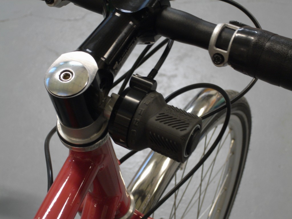

Il y a aussi la poignée Vagabonde, qui est adaptée pour les mains baladeuses
voir
http://vagabondecycles.blogspot.com/201 ... chive.html
voir
- Poignée pour main baladeuse sur les Vagabonde
- poignée Rohloff Vagabonde.jpg (146.17 Kio) Vu 8350 fois
