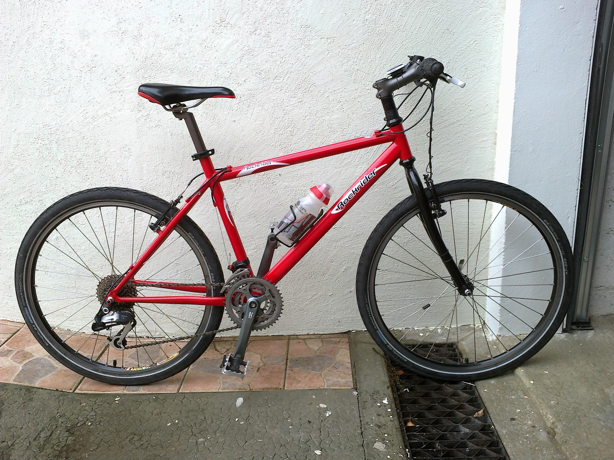

première sortie avec la nouvelle fourche ! J'ai gardé la hauteur cintre/sol (+1cm, histoire de voir...): RAS en roulage, juste un comportement un peu bizarre au passage retour d'une chicane qui me permet d'entrer dans mon lotissement... la roue semblait vouloir faire un tour complet lorsque j'ai entamé mon gauche-droite...
Re: Quel vélo ?????
titoune1469 a écrit :juste un comportement un peu bizarre au passage retour d'une chicane qui me permet d'entrer dans mon lotissement... la roue semblait vouloir faire un tour complet lorsque j'ai entamé mon gauche-droite...
À basse vitesse et fort braquage ?
C'est ce que je disais sur les fourches un peu basses, c'est plus maniable... mais moins stable.
C'est aussi mon reproche (avec la même fourche), heureusement les gros pneus (Big Aplle 55-559) gomment un peu le défaut.

on verra à l'usage, mais ça n'a rien de rédhibitoire...
joli montage soit dit en passant ;-)
Re: Quel vélo ?????
Ton vélo ressemble beaucoup à mon montage. Tu vas prendre un grand plaisir je pense.
Re: Quel vélo ?????
Quelle superbe machine !! On voit là le connaisseur, amoureux de l'esthétique.
J'aime beaucoup ces garde-boues inox, j'envisage d'équiper comme cela (je ne sais pas trop comment, d'ailleurs !) mon Rockrider 8xc !

loz a écrit : À basse vitesse et fort braquage ?
Oui, Loz, c'est exactement ça... une fois qu'on le sais, on fait attention... Tes Big apple ont une hauteur de flanc supérieure ce qui compense le manque de hauteur de la fourche ??? Ils ont les même caractéristiques que les marathons au niveau "longévité-résistance aux crevaisons" ?

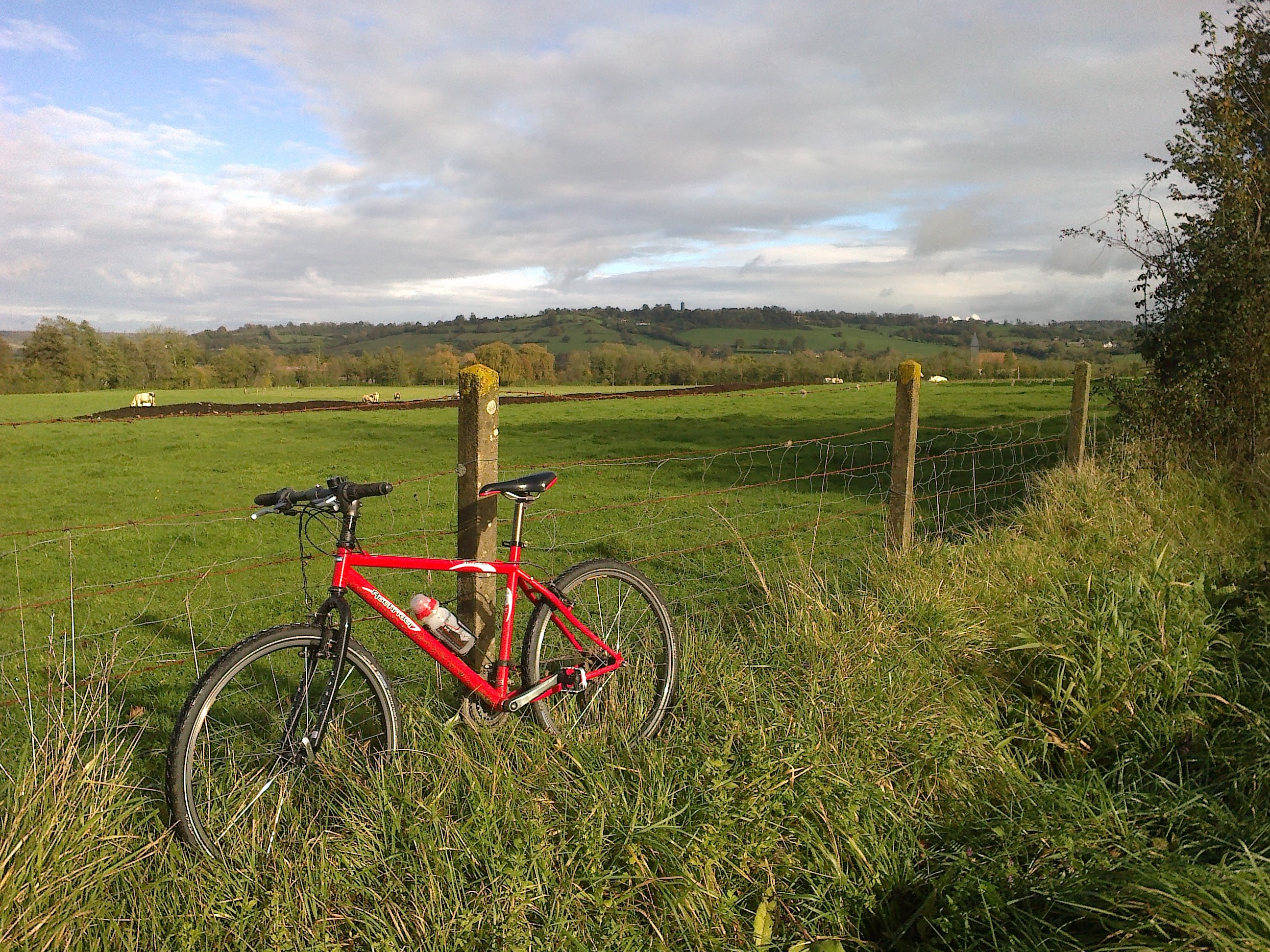

A défaut de présenter une nouvelle photo de mon vélo "équipé", voici une photo prise ce matin...

titoune1469 a écrit :Tes Big apple ont une hauteur de flanc supérieure ce qui compense le manque de hauteur de la fourche ??? Ils ont les même caractéristiques que les marathons au niveau "longévité-résistance aux crevaisons" ?
Non, ce qui influe le comportement c'est d'abord l'angle de fourche. En prenant une fourche plus basse , tu changes l'angle de direction ce qui rend la direction plus vive. Si tu changes les deux pneus, tu ne changes pas l'angle de direction.
Par contre plus le pneu est large, plus le vélo est stable (je suppose parce que quand on penche le vélo, on déplace le point de contact sous soi. Ça rend la vivacité due à l'angle de direction moins surprenante.
je pensais changer mon cintre pour quelque chose de "semi-relevé" mais je me demande si un cintre "course" ne serait pas une solution intéressante... (ça impliquerait changements de "manettes...") ? Un avis chers forumeurs ?
Il me semble qu'on en a déjà parlé ici, je te laisse chercher.
En résumé c'est cher, compliqué, et le résultat pas toujours heureux.
Wauw !!! Jolie la photo ! :bien
+1
Jolies couleurs !
+1
Jolies couleurs !
et tout ça avec un simple vieux n...a même pas smart sorti de la poche... fallait saisir la lumière !
