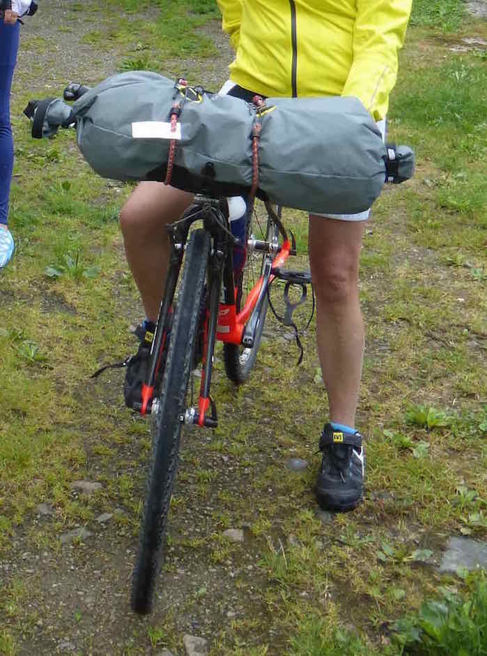

Le baluchon , s'il est bien arrimé, c'est à dire sangles tendues à fond, ne balance pas; toutefois le poids ne doit pas dépasser 6kg, sinon les sangles ont tendance à se relâcher et le fond du sac arrive à frotter sur le pneu. Pour ce qui est de la répartition des charges, il est vrai que ce n'est pas l'idéal pour passer les bosses en danseuse ! Mais comme ce n'est plus dans mes habitudes... Mon épouse utilise un baluchon de guidon ,elle préfère, mais là en cas de vent de face, ça ralentit sensiblement.

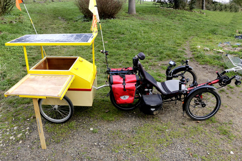

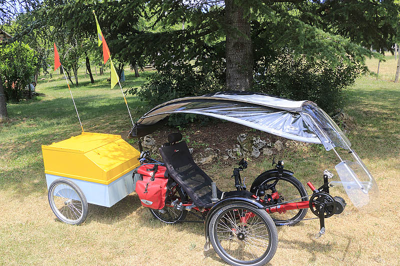

Quelques photos de l'évolution de mon trike, du premier modèle à la dernière version solaire...

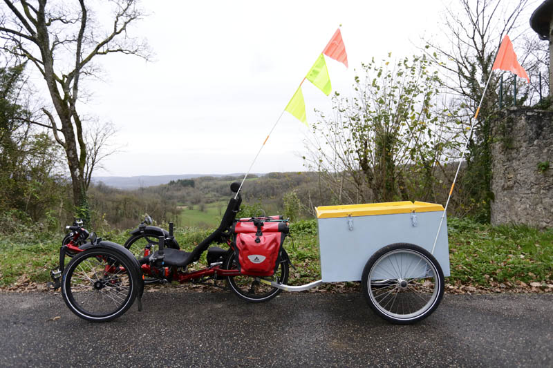

La 1ère version de la remorque après le rajout de l'assistance électrique sur le trike:
Une caisse en CPL :
Version 2: La caisse est profilée + le Veltop en position pluie

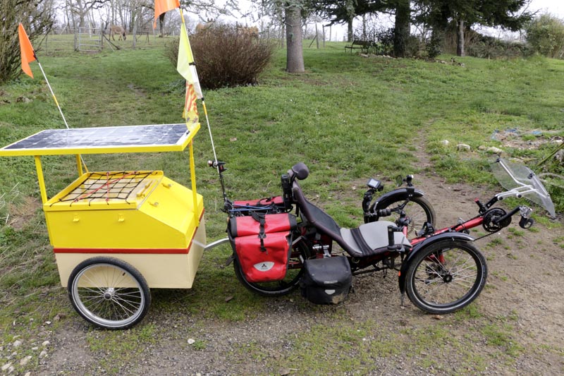

Version 3 : Rajout d'1 panneau solaire de 100Wc pour recharger la batterie :
et le couvercle de la remorque qui fait table, l'inconvénient le midi je suis obligé de me stationner bien au soleil pour en profiter :

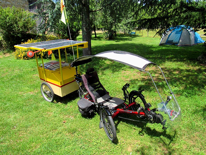

Version 4 : J'ai rajouté un 2ème panneau solaire de 100Wc pour avoir une meilleur recharge , ainsi que le Veltop en position "été"

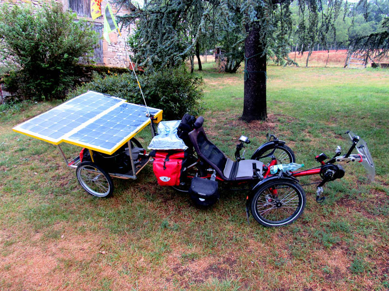

Version 5 : suppression de la caisse en CPL et remplacé par des sacs étanches pour alléger la remorque

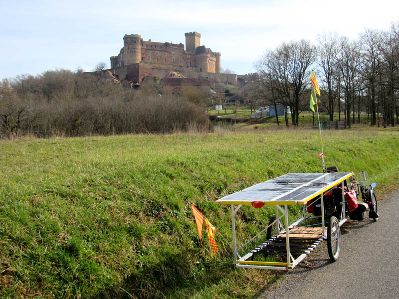

Version 6 : J'ai mis les panneaux dans le sens de la longueur et j'ai rajouté 2 panneaux de 50Wc, de cette façon la remorque
n'est pas plus large que le trike. Longueur de la remorque 2m50 et avec le trike 5m
la puissance total des panneaux est de 300Wc ( en arrière plan : le château de Castelnau (46)
C'est bien l'impression que j'avais d'après les photos. 5m c'est quand même énorme sur la vélodyssée il y a des passages à la sortie de l'agglomération de Royan du coté de St Palais quant on commence la forêt de la Grande Côte où tu doit vraiment être très juste pour passer les chicanes?
Il te faut bien préparer tes itinéraires.

c'est vrai que ça fait un beau convoi , mais bon , claude a le mérite de faire évoluer son trike .... mais chez nous ,sur nos
voies cyclables ,ça va être du sport !
perso ,j'essaierais de raccourcir l'ensemble ,par ex: en plaçant des panneaux solaires (souples ou rigides) montés sur armatures amovibles en guise de veltop .... reste à savoir combien fait la largeur du trike et après.étudier ça , sur la planche à dessin !!!
mais claude y a certainement pensé .....
il y a sûrement moyen de faire des agencements rationnels sur ce type de vélo
claude19
Messages : 409
Message par claude19 »
La largeur du trike hors tout fait 88 cm.
Mettre les panneaux sur le toit je n'y tiens pa trop , cela me permet de me faire des balades "légère" autour
de chez moi. pour faire 50 kms et même 80 kms et rentrer à la maison je n'ai pas besoin de panneaux solaires.
Pour les voies cyclable quand les chicanes sont très étroite le trike ne passe pas. Exemple sur une piste cyclable
en Corrèze à Bort les Orgues c'est absolument impossible, même un simple vélo , on est obligé de descendre :twisted: .
Par exemple sur la piste du canal de Toulouse à Castets en Dorthe (vers Bordeaux) ou la piste Roger Lapébie je n'ai aucun problème.
De toute façon il y a toujours un moyen de s'en sortir. J'avoue que c'est plus galère qu'un 2 roues.
Les panneaux solaires se sont des panneaux souples maxi 1kg900 , les panneaux rigides ça pèse le poids d'un âne mort de 10 à 15 kgs :yikes

ok claude ,j'entends bien ,mais tu peux faire un système modulable par attaches rapides et fiables..... pour les panneaux solaires en tous cas !..... en 2mn le tour est joué
